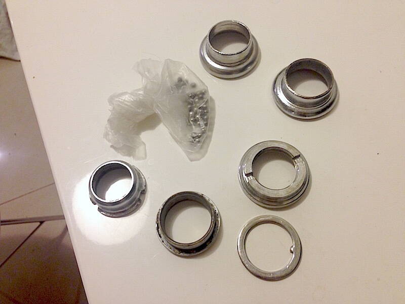

Есть ли что-то лишнее на фото? Можно ли что есть отполировать?

Serj
Здесь нет нижнего конуса и две чашки не от С-Ш.

Что за деталь вторая слева внизу?
Верхний конус?

Странно. Всё снято с СШ

Serj
Верхняя гайка с дорожника подходит, то не страшно. А чашки не его, по крайней мере верхняя.

Задолбался. Не могу найти рулевую в нормальном состоянии. Может, у кого завалялась?
Или проще резьбу на вилке перенарезать под импортную дюймовую?

Идите к токарю и приводите то, что есть в нормальное состояние.
