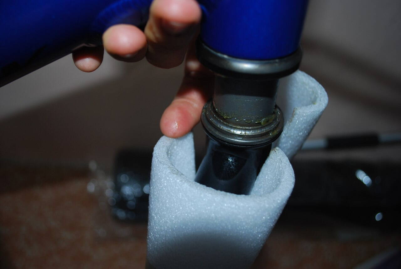

по перше я з цією вилкою ще не їздив вона ригідна як воно буде з посадкою не знаю спробувати їздити не можу бо рулльова не затягнута якір не поставлений бо не знаю наскільки пиляти. Замкнуте коло :sad: 22 см вистачить штоку для інших рам якщо доведеться переставляти? на старій вилці шток 20 см причому виніс і 2 кільця по 1 см займають все місце. А на Сурлі вільним залишаються 4.5 см... а де ще 1.5 ділось?

А нижний конус рулевой вы на новую вилку переставили?
першим ділом

Зарегистрирован:02.04.2014
Тогда хз, куда еще 1.5 см делось. Может он до конца не запрессовался?
Чтоьы затянуть рулевую, между выносом и крышкой рулевой можете проставить что угодно, затянуть, потом убрать. По факту все на выносе держится, все, что выше нагрузки не несет.
ось такий зазор рівномірний між короною і ним далі не лізе

Сообщения: 111
А самой рулевой дожать не выходит? Проставив что-то сверху, естественно, как я выше писал.
Зажать, пока не сядет полностью, потом ослабить и отрегулировать рулевую, как надо.
