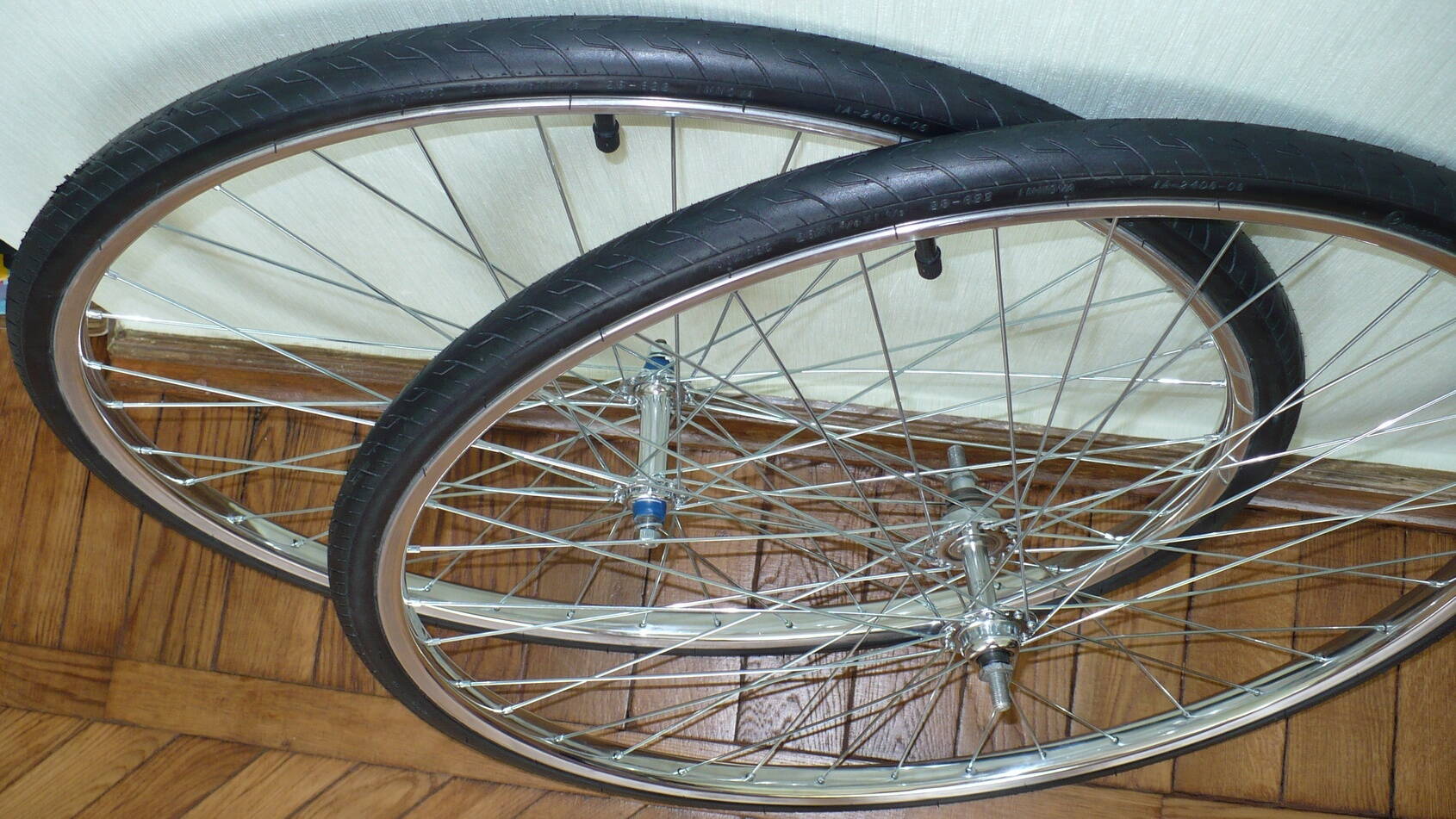

Выбор был небольшой. Купил все-таки Innova 622x28. Рекомендуемое давление 60 psi/4,1 bar. Максимальное - 100psi/6,8 bar. Нашел по 135 грн. Плюс две камеры Innova 622х25-32 по 55 грн. На туристовских ободах, накачанные до рекомендуемых 4 bar, реальная ширина не 28, а 29 мм.
По характеру Туриста на такой резине надеюсь отписаться еще в этом сезоне.

Обода серьезно отполированны, респект.
Но повторять эту операцию больше не буду. Не стоят туристовские обода затраченного времени и сил.
Когда спицевал, пришлось менять несколько ниппелей (некачественные попались). Менял по одному. На форуме уже говорили о таком - убрал (сломалась) одну спицу, и все колесо разбалансировалось. Теперь убедился в этом на своем опыте.
