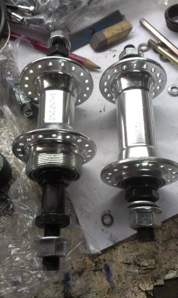

mwl ,для тебя : замутил я заднюю хвз втулку на переднее колесо складного аиста 20". Убрал ролики, пятерик посадил наглухо на "холодную сварку" -подшипник с этой стороны насыпью, латунные лепестки привода торм.барабана выгнул и вставил в зазор торм.колодок, малый конус на оси от туриста, снял фаску с корпуса конуса там, куда звезда ставится, что-б не затирало ногу вилки. Получилась 100 мм втулка. Раздвинул вилку до этого размера (родной 90мм). На звезде 19 срезано всё лишнее, оставлено два зуба. Расклепал зубъя, загнул,опять доклепал,проточил надфилем под болт на 6мм. Короче - усилие на торм ручке очень большое. Втулка собрана без смазки.
СообщениеДобавлено: 12.08.2015 21:26
Зовсім? :shock:
Я хочу побачити фото цього чуда.
