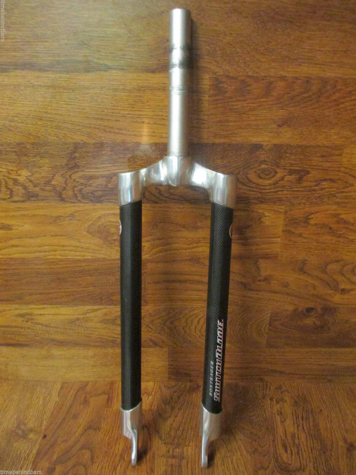

Пафнутий писал(а):
И опять же, если делать самому, то сверху всё более-менее понятно, а как дропы крепить не очень... они же должны быть внутри.
http://www.ebay.com/itm/281729907513
$_57.JPG [ 330.98 КБ | Просмотров: 2588 ]
Пафнутий писал(а):
Алюминий исключается, передняя вилка должна быть стальной/железной.
Смысл сталюги остаётся непонятным, если только эта сталюга не баттированный конусный хромоль. Иначе банальный Д16Т будет прочнее и легче.
Пафнутий писал(а):
Титан не исключается, но тут всё немного сложнее и дороже.
Если клеить - разницы ровно никакой. А если загоняться со сварками и прочим..... Дешевле карбоний пригнать из-за бугра :)
