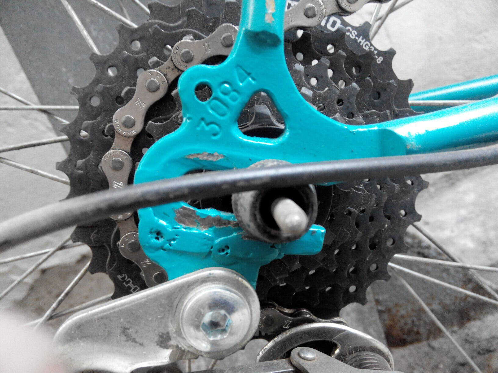

После помощи в опознании рамы был приобретен данный велосипед. ( по характеристикам, мое мнение, это рама велосупер, к сожалению год не установлю так как петух переварен на ремвставку, :evil: но заводской номер рамы виден 3084. Также правое верхнее перо заварено, как пояснил продавец - владельцы распилили для знятия цепи (я в шоке !!!) :facepalm:
Значит характеристики (буду дополнять по мере возможности) :
Рама - СЗ брал такую уже крашенную, диаметр подсидела 26,2 мм., ростовка 58, в планах снять краску посмотреть на косяки и нормально прогрунтовать и покрасить с деколями и сверху положить лак (прошу совета ЗНАЮЩИХ в этом деле по краске и лаку)

Та вроді СЗ. Поміряйте підсидільну трубу.
Мене смущають бонки ... може якраз по них і можна сказати приблизний рік рами.

Рама, вилка, каретка и рулевая - "спецзаказ". Отверстий под эмблему и не должно быть, т.к. она не устанавливалась. Маркировки тоже может не быть "с завода", особенно если рама делалась неофициально, по частному заказу.

Valentin Skarednik писал(а):
Вы маете на увазі діаметр підсиділної чи довжину?
Діаметр, важливі "десяті" - 25,? ...26,?

Значить діаметр рівно 26 мм
 Заголовок сообщения: Re: Прошу опознать раму !!!!!
СообщениеДобавлено: 16.08.2015 23:25
Такого не має :wink: Значить 26,2 - СЗ ! :yes:
Скорее можно встретить подловатого продавца, чем идиота, который будет пилить перо для снятия цепи. :D Вкупе с варёным дропом, предполагаю, что была серьёзная авария.
