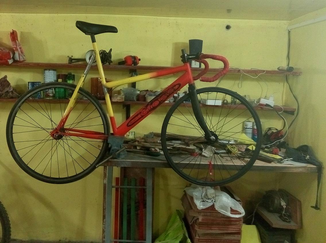

Мужики, покажите пожалуйста свои рабочие места. Не знаю как организовать его. Полностью помещение оббивать асбестом или сталью
Воу-воу, полегче =)
Хотя, наверное, с точки зрения пожаробезопасности стоит. Но как-то уж слишком экстремально =)

У меня все просто: стол, тиски, напильники. Гараж кирпичный, пол зацементирован зачем его еще оббивать?
Были бы у меня баллоны, я бы их в ящик конечно же металлический запихнул.
