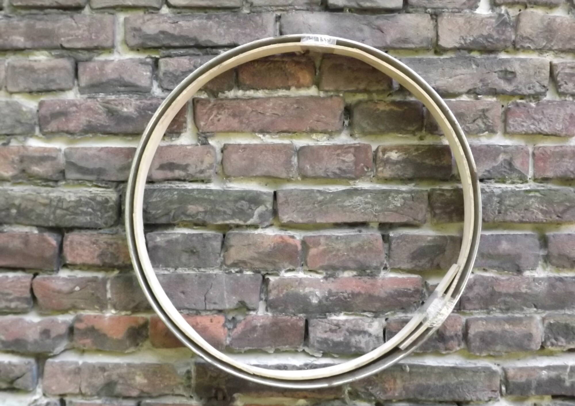

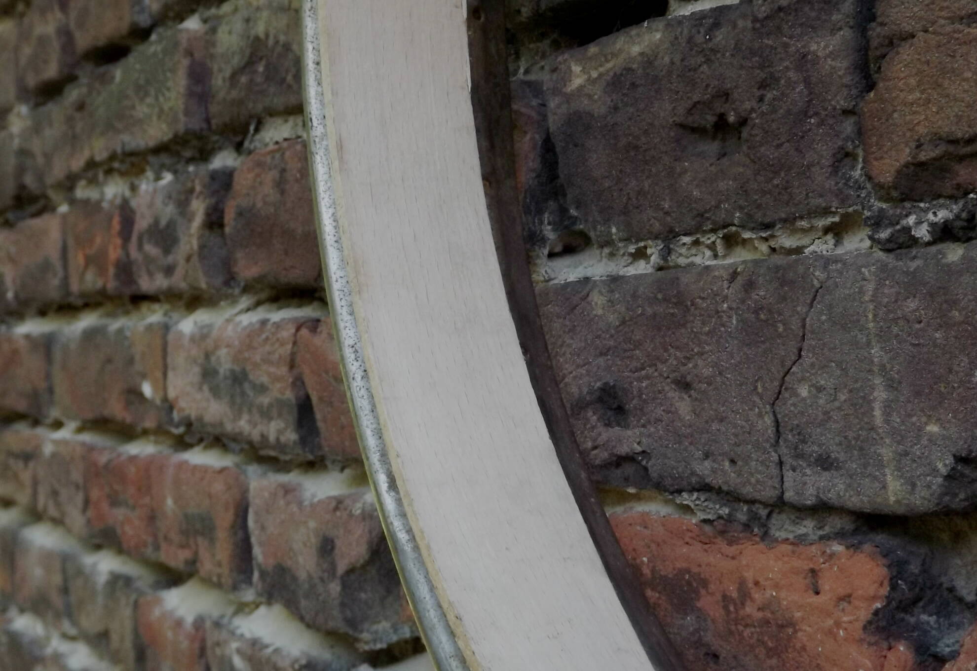

Ну ось ці заготовки під крила, що я говорив :yes: Таких 3 штуки в матрицю і маєш рафку ( :D ).
Спеціально для фотки не розпаковував з ободів :yes: , для візуалізації.

Може, у перших пробах щоб не мучитись із пістонами/заклепками під ніпелі спиць вклеїть між шарами деревини кільце з металевої полоски з отворами, за яке і триматимуться спиці. Чи це теж "підробкою" вважасться ? :roll:
:yes: Це ти їх всередину "чайки" запхнув?
Ось ще "в порядке бреда": може обід 26" використать як матрицю для 28" кола?
Намотать зовні 4-5 шарів по 5 мм? Затискать струбцинами, як у відео про штурвал. Хоча Краще з фанери/дсп зробить шаблон як в тому відео.
