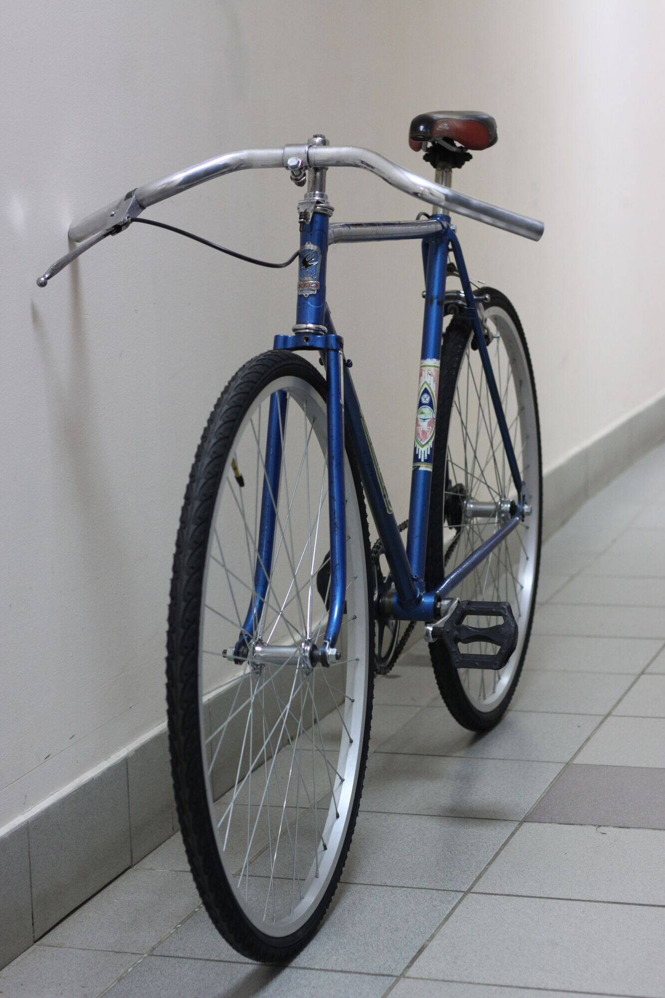

Доброго вечера всем. Решил выложить почти собранного "питомца". Рама "Турист" 1980 г. была спасена из рук малолетнего модернизатора))) Рама немного гнута, но выбросить руки не поднимаются. Решено сделать сингспид. Все что у меня было это рама с вилкой, рулевая и вынос. Рама местами была залита битумом))) Видать тот еще любить погонять по свежему асфальту))) Лакокрасочно как будто "бобры" грызли. Рулевая была перебрана, рама отчищена и покрыта лаком. Руль взял по дешевке на рынке, как оказалось от позднего Туриста с клеймом ХВЗ.
IMG_9106.JPG [ 260.18 КБ | Просмотров: 3935 ]
Были взляты колеса с рынка. Переднее перебрал втулку. Заднее мне сделали, поправили зонт на 2 см с правой стороны. Был накручен "фривил" на 18. Каретку выбрал Shimano BB-UN26 на 113 мм. Система с барахолки под квадрат на 46 зубов. Цепь сингловая SRAM PC-1. Тормоз пока только один, сзади. Тормозная ручка помоему с позднего Урала. Если найду вторую поставлю и передний тормоз))) Седло никакое на первое время))) Покрышки 622-35. Трос и рубашка новые)))

Вот такой вот на данный момент "крокодил". Испытаний толком еще не было (если не считать, что прокатился в коридоре). Жду погоды))) Ах да назвал его "Бобром" вполне по "туристически")))

Добро пожаловать)) в целом все хорошо))
 Заголовок сообщения: Re: Турист "Бобёр" 1980г.
СообщениеДобавлено: 20.08.2015 00:06
Фотки гарні !!! :good:
В загальному, все на місці :yes:
Ну, а красОти треба ще наводити ...
СообщениеДобавлено: 20.08.2015 00:17
Общий вид приятен, на ходу должен быть тоже хорош. Цепь пафосная :D а педали как-то совсем не отсюда.
Без переднего тормоза в городе на дорожнике неуютно, а это чудо побыстрее будет. Тем более, передний тормоз - основной.
Ручку такую я поставил на тоже динамичный велосипед с основным передним тормозом - оказалась ничем не хуже спортивной ХВЗ, ещё и поизящнее видом. Они, кстати, бывают левыми и правыми - по хомуту.
Втулки я люблю советские, причём сзади (в последнее время) - тормозные:
viewtopic.php?f=31&t=204232&p=1298137#p1298137
viewtopic.php?f=31&t=160854&start=1995#p1562513
viewtopic.php?f=31&t=160854&start=1725#p1500663
Обода правиьные, размер шин тоже, рисунок шин слишком злой. Спицы, подозреваю, из повидла. Вобщем, обычная беда готовых покупных колёс - всегда что-то не то.

Мне положение руля понравилось, тоже хочу так попробовать.

Педали как-то совсем не отсюда.
Педали были вкручены еще на барахолке. Потихоньку от них избавлюсь как найду подходящие. По переднему тормозу понял. Буду ставить))) Спасибо.

Перевернутый руль очень даже удобен и смотрится необычно . Сам так поставил месяц назад из-за определеных причин и оказалось удобно для города . У самого турист, но конца 80 .
Хороший у вас проект , понравился

Ну ще для натхнення, пару слів для Гууугла - Cafe Racer і наша, велосипедна, інтерпритація Path Racer :wink:

Доброго дня всем. С последнего раза Бобёр немного изменился. Добавился передний тормоз, подседельный штырь заменен на более длинный, заменено седло, перебран новый фривил))) Китайцы смазку в него совсем не заложили))) Перебрали потому, что при езде ощущались как бы щелчки. Сначала подумал на каретку Shimano BB-UN26, но потом было решено что это скорее всего фривил. Переборка не помогла. Может не притерлась вся эта система. Пока оставил так. Покатаю посмотрю. Может приработаются новый запчасти)))

Ах да. Нужны будут грипсы или обмотка. Держаться чисто на алюминиевый руль не очень комфортно. Может повезет и найду советские грипсы. Еще начал искать ретро фару на перед. Мне кажется будет смотреться достаточно интересно.
