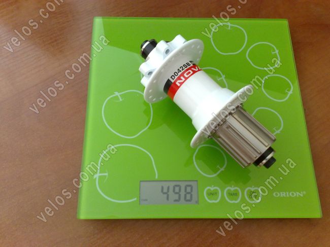

Назрел вопрос о замене втулок. Не могу решить,какие втулки лучше взять Shimano XT FH-M756 (ясное дело что на шарах) или NOVATEC D042SB на промах. Цена у комплекта почти одинакова,разница не велика. Какие втулки будут лучше в обслуживании и долговечности и пыле-влагозащиты? Просьба "тыкая" на опрос - писать комент почему именно то или иное. Буду благодарен))

На новатеке меньше холостой ход. И она крепче.

хт вроде легче,катаю на шариках и не вижу в этом проблем

042 дубовые, у меня на зимнебайке такая, очень тяжелая, но надежная. А так я бы выбрал ХТ. Если руки не из жопы - настраиваются легко. Там важно поймать грань, и учитывать, что зажатие эксцентрика тоже дает натяг, правда ХТшные втулки этому практически не подвержены, а вот дешман квандо и прочие - запросто.

зимой). Но грохот новатека просто убивает.
