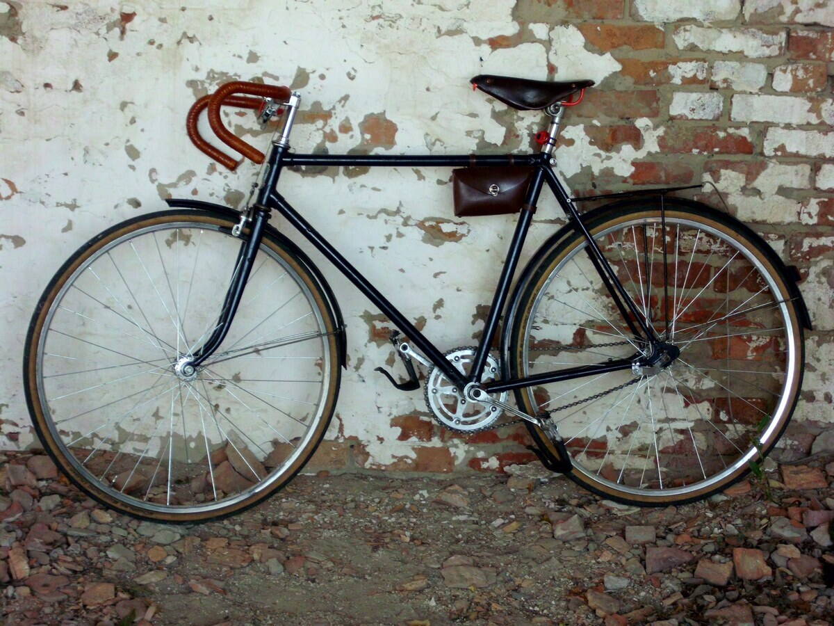

Вернусь к нашему тестовому походу, описаному парой постов выше, попробую сделать выводы о «туристе» моей конструкции (соображения здесь:
http://tourist.kharkov.ua/phpbb/viewtop ... 5#p1500663 ), как о туристическом велосипеде.
Обе машины не растряслись, показали себя хорошо. Вели себя предсказуемо одинаково (за исключением нюансов, связаных со временными шинами на одном из них). Велосипеды удобные, лёгкие и быстрые на ходу. Комфортабельные, почти не хуже дорожника, при очень заметно большей скорости. Едут сами

ПередачаЯ несколько сомневался в правильности интуитивного выбора передачи 48/19 (вяло искал даже звезду на 20 зубов назад). По городу гонять на такой налегке отлично – это я проверил в первые же дни эксплуатации, заехав на Краснозвёздный. Но велосипед-то туристический, ему всякие дороги предстоят, и груза поболе, чем просто моя персона в лёгких шмотках. C другой стороны, передачи пониже не хотелось – чтоб на ровном не было малой скорости и ощущения пустых педалей.
Однако в первый же день учебного похода нам (сознательно) полалась извилистая километровая горка с уклоном 9%. Перед этим уже проехали по разным (не всегда хорошему асфальту) дорогам километров 25, жрали аж утром. Ну ничего, я запёрся, хотя сигарету из зубов, конечно, пришлось выплюнуть. Хоть и захекался серьёзно, но отдых мне не требовался. Друг не смог преодолеть тот подъём в этот раз только из-за вчерашнего и двух бокалов пива с утра. На следующий день он заезжал в попадающиеся горки (хоть и не такие серьёзные) с той же бодростью, что и непьющий (летом) я
Напомню, на выбор передачи влияют физические данные велосипедиста и диаметр колеса. Но – в последнюю очередь. Гораздо серьёзнее отражаются на правильной передаче жёсткость рамы и колёс. В раме это толщина труб и длина задних перьев, база, изгиб вилки. В колёсах – жёсткость шин (толщина и давление), обода, рисунок спиц, перепайка спиц между собой.
В принципе, все эти откровения были понятны изначально – просто мы их ещё раз экспериментально подтвердили.

На велосипеде заднего багажника нет и на моём не предвидится – он сильно далеко выносит массу от центра масс велосипеда. Груз концентрируется под седлом.
Сейчас мы там везли спальники и палатку, вес их вообще никак не сказывается, габарит никак не мешает.

Под седлом разместить больше груза, помимо спальников и палатки. Я планирую пошить туда торбу на английский манер (с виду будет напоминать спальник под седлом тёмно-синего туриста на фотках выше).
Друг прямо сейчас, когда я пишу эти строки, конструирует багажник. Но багажник не такой, как обычно: чтобы не выносить центр тяжести груза далеко от центра масс велосипеда, он будет коротким (возможно, слегка заходя за заднюю ось), и его грузовая платформа начнётся сразу у стоек рамы, под седлом. А для удобства багажник будет заметно шире стандартного. Более квадратным в плане в итоге.
Т.е. груз под седлом у нас будет размещаться одинаково, но разными способами – у меня в торбе, у друга – на платформе багажника. Именно багажник он выбрал из-за удобства НЕтуристического использования вела, при котором меня устроит и торба. В том и другом случае ту же палатку можно будет пристроить и над другим грузом, если что.
