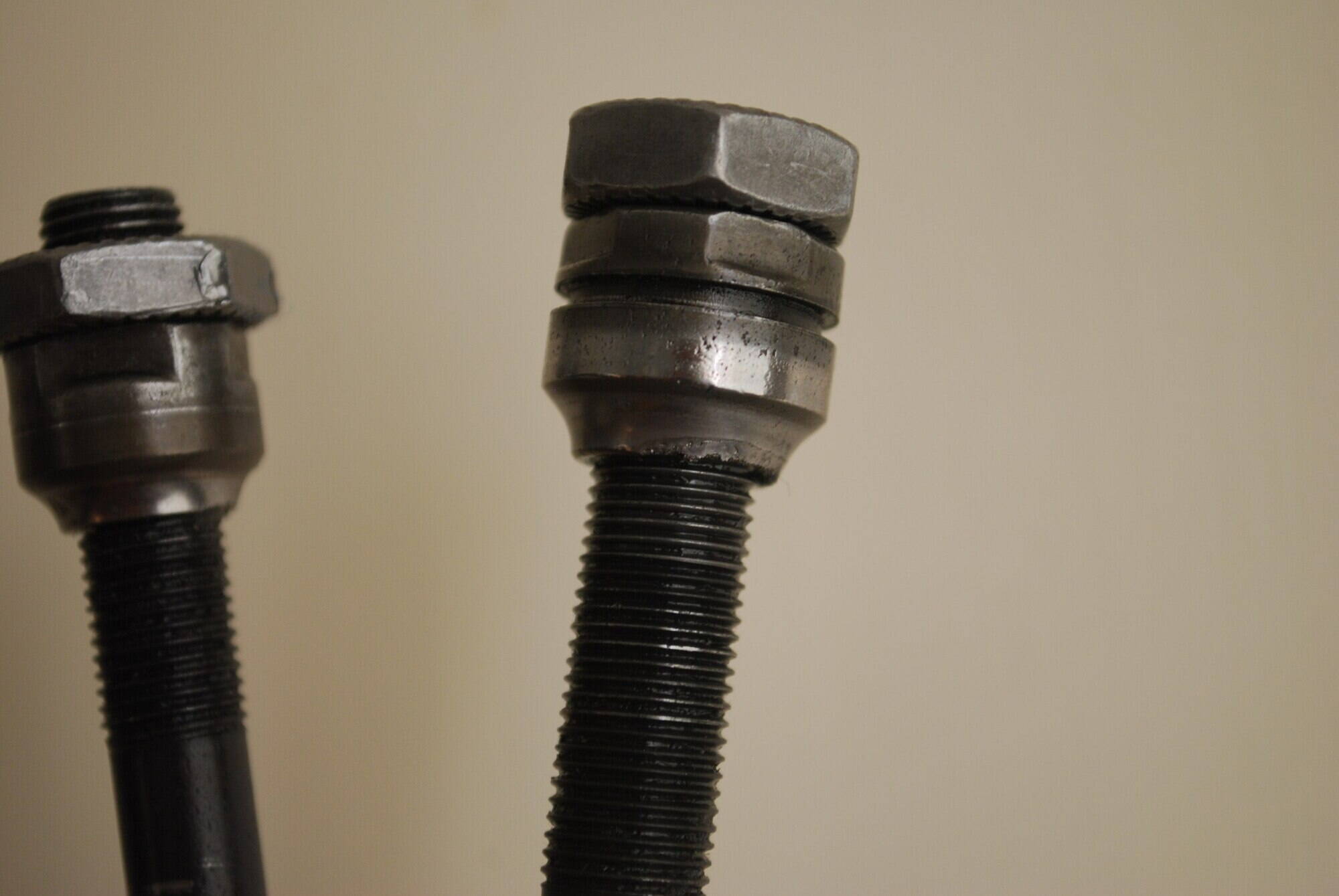

розібрав втулку в ітогє... 10 кульок замість 9 :oops: ну і конуса на фото

СообщениеДобавлено: 27.08.2015 21:26
Сообщения: 4621
Город: Зеленодольск
Зарегистрирован:08.07.2014
ukrainian1978
Видно плохо, но конуса неважные...
позже:
Теперь видно, конуса на выброс, жуткий кетай.
Ищите обычную советскую втулку, цена вопроса 30 гривен на Куреневке, возьмите конуса оттуда.
А лучше и ось с гайками, чтобы избавится от эксцентрика. Он вообще там не нужен, или вы по 15 раз за поездку колёса снимаете?
Продолжение истории там >
