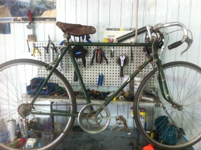

Я у всех своих велосипедов седла ставлю замковой частью вперед, но у одного - а именно у своего складного грузовоза именно так и сделал замковой частью назад:
Причина такого разворота видна на снимке: сделано это для того чтобы седло не мешало если на багажнике высокий груз. Надо сказать что мне при моей комплекции ездить при такой геометрии стало не совсем удобно, но этот велосипед грузовой и не предназначен для длительных поездок. Кому-то может наоборот, обычное положение будет неудобным а такое более комфортным - это зависит от роста, длины рук и ног и вообще привычек.
