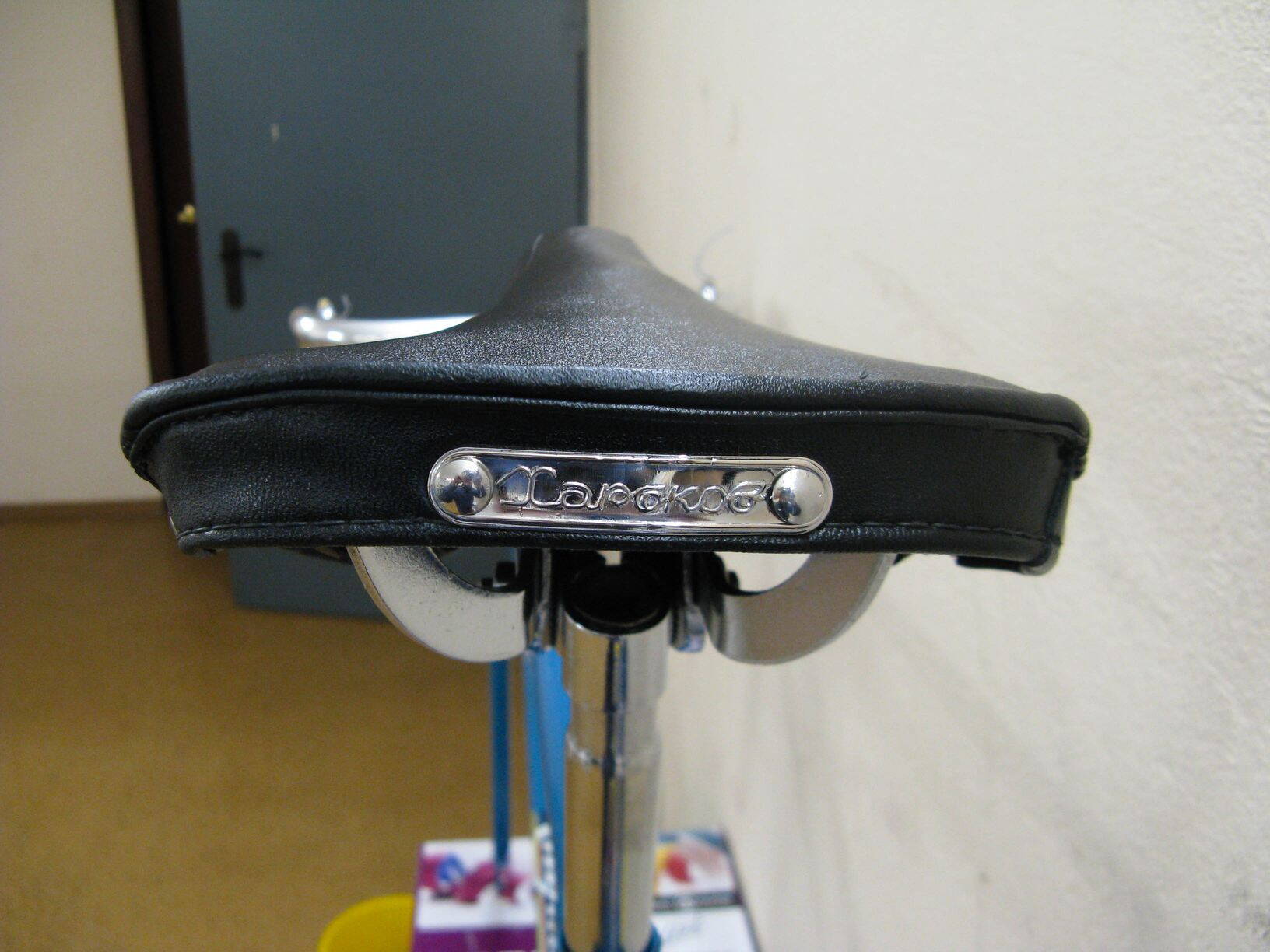

Доброго дня всем. Вот и подходит к концу переборка Спутника В-37. Все отчищено и ждет сборки. Фотоаппарат забыл дома, а на телефон не то пальто))) Так что всего пара фото, чтобы не портить общее впечатление. Заменил шильдик на седле на "Харьков".
spu-36.jpg [ 202.76 КБ | Просмотров: 3202 ]

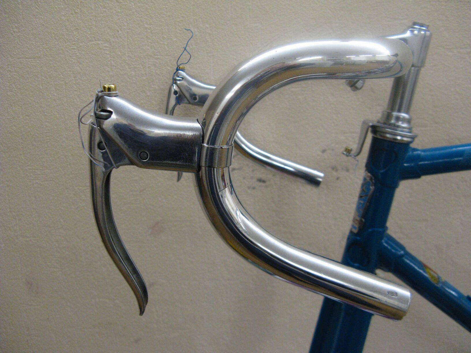

Руль отполирован, а так же тормозные ручки и клещи))) Подседельный штырь заменен на более длинный и в более лучшем состоянии чем родной)))
spu-35.jpg [ 242.72 КБ | Просмотров: 3202 ]

А вот с обмоткой поспешили немного. Оно симпатично, но самый главный хват - верхний. У Вас он осуществляется голыми руками. И тормозные ручки где-то очень глубоко внизу, явно просятся выше. Соответственно, обмотку нужно размотать, ручки поставить по фэншую (коллеги подскажут приёмы, я давно так ручки не ставил), обмотку замотать на место и полностью - чуть не доводя но выноса.
Но вел вкусный :yes: :roll:

И по-поводу обмотки он тоже в тему написал. Сужу по своему опыту. Ручки нужно повыше поставить, а то постоянно тянуть руки вниз не очень удобно, да и можно не успеть в условиях города. В основном хват действительно верхний, и поэтому руки будут постоянно черные от алюминия и постоянно отбиваться.
Вот как ручки и обмотка стоят у меня:

По обмотке и тормозным ручкам kisa совершенно правильно заметил, по сиделке-будет когда, заменишь, есть пара мелких замечаний-рубашки тросов по рулю я б немного подобрал, а то когда ручки тормозные приподнимутся, они ещё больше торчать будут, и направляющую тросика заднего тормоза лучше параллельно перьям ставить, тогда трос на изгиб не идёт и не ломает направляющую, но в принципе это всё не критично.
