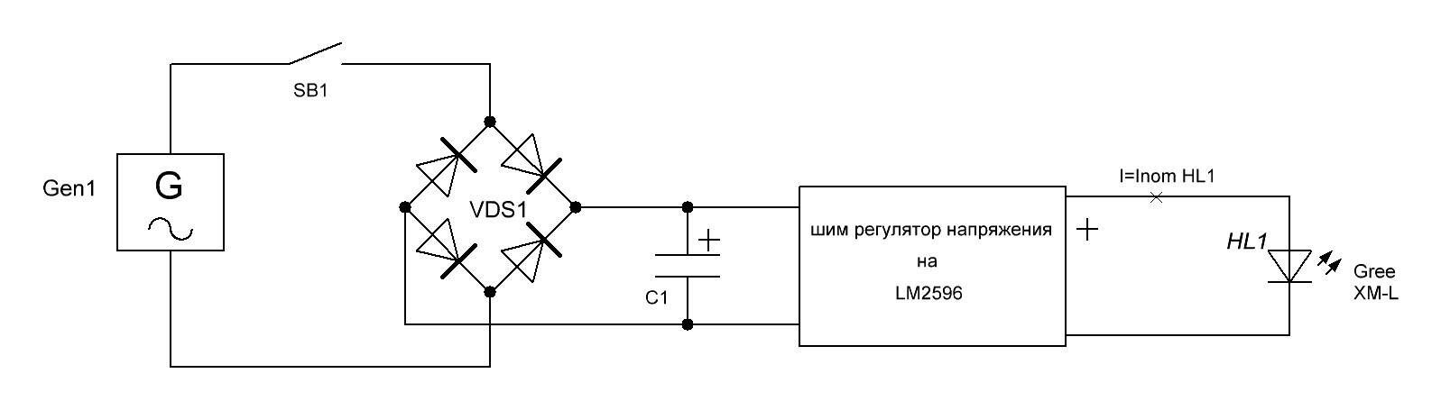

Тумблер блокирует контакт реле для того, чтобы: когда мы начинаем движение при включенном свете, напряжение на обмотке реле без нагрузки (так как контакт разомкнут) быстро достигнет порога срабатывания. При этом, реле подключит полную нагрузку (аккум+свет), это вызовет падение напряжения на генераторе (смотрите реальный источник напряжения) а также на обмотке реле, которое может при этом разомкнуться, в следствии этого напряжение на реле снова подымется и процесс повториться снова и снова... С блокирующим контактом от тумблера такого процесса происходить не будет, так как нагрузка на втулку остается прикоммутированной постоянно и напряжение на реле при разгоне будет подниматься плавно и зависеть только от оборотов колеса...

ValSerg, подскажите, пожалуйста, как упростится Ваша схема, если из нее убрать аккумулятор? Просто мне не критично отсутствие света во время остановок. И не скажется ли это на мигании светодиода при малых скоростях?

Я испытывал такой вариант - это был мой первый вариант еще с заводской фарой с маломощным светодиодом. Схема включала в себя диодный мостик, модуль на LM2596 и светодиод, без каких либо балластных резисторов. Выключатель света установлен по переменке между динамо-втулкой и диодным мостом, это предотвратит выход из строя модуля без нагрузки, никакой дополнительной защиты модуля не требуется, так как при нагрузке мощным светодиодом напряжение на входе модуля никогда не достигнет опасных пределов. Напряжение на выходе модуля (а лучше ток), следует выставить номинальным для используемого в фаре светодиода, если диодов будет несколько (например двойная фара и задний габарит), то придется на каждый из них все же установить свой балластник (для двух одинаковых передних R 0.5 - 1 Ом, для заднего подобрать опытным путем), учитывая токи для каждого светодиода и суммарный ток на весь модуль. При настройке токов можно подать на модуль постоянное (или на диодный мост - переменное) напряжение около 10V - для удобства настройки (чтобы не крутить постоянно колесо да еще так быстро). Насчет мерцания на малых скоростях - от этого вам никуда не деться при использовании данной конструкции. Конечно, применение большой емкости после диодного моста (хотя бы 5500мкф*25V) немного скрасят картинку но, до скорости в 10 км/ч мигания все же будут очень заметны, а размер конденсатора будет сопоставим с размером аккумулятора..

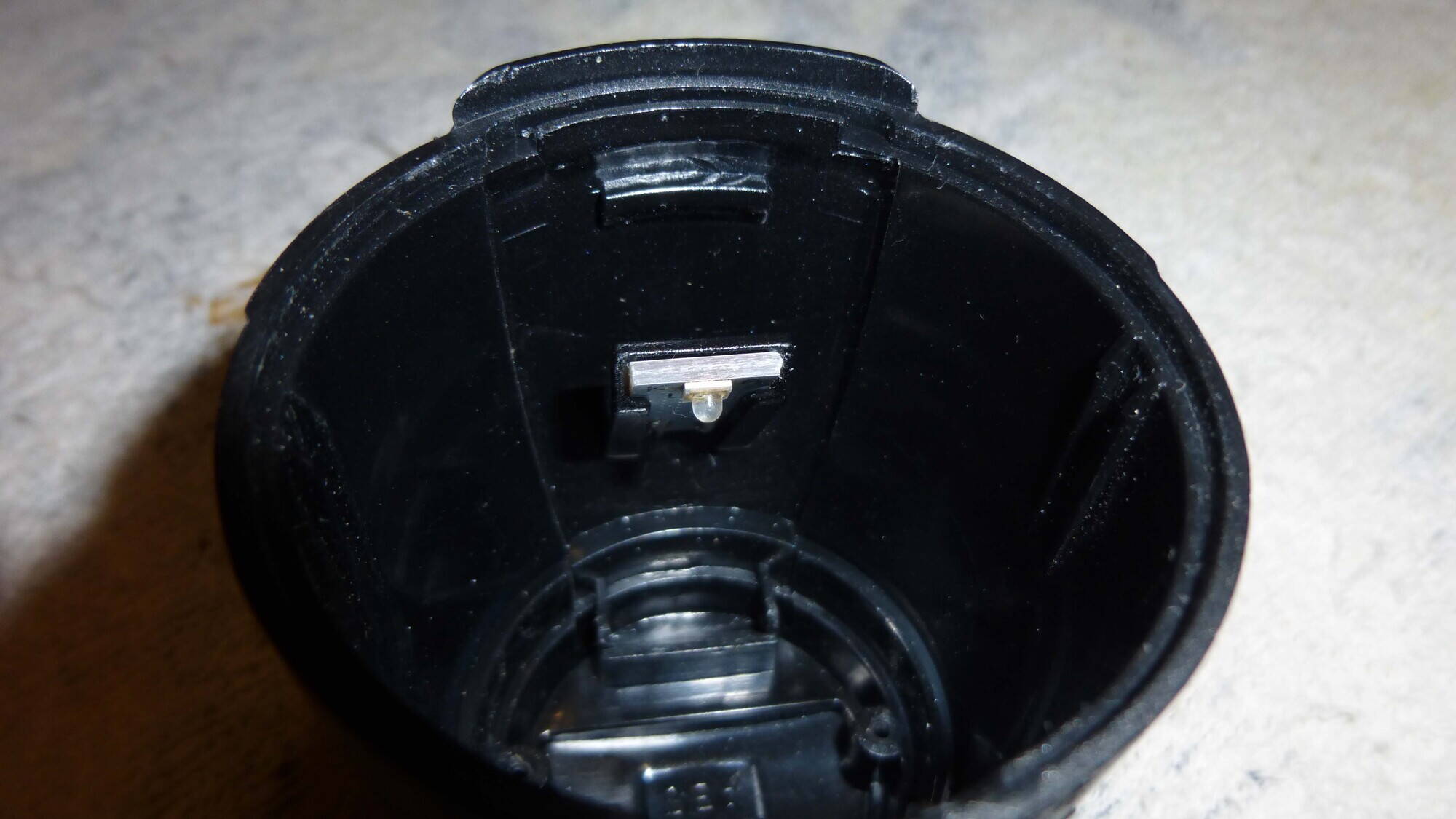

Внешний вид заводской фары

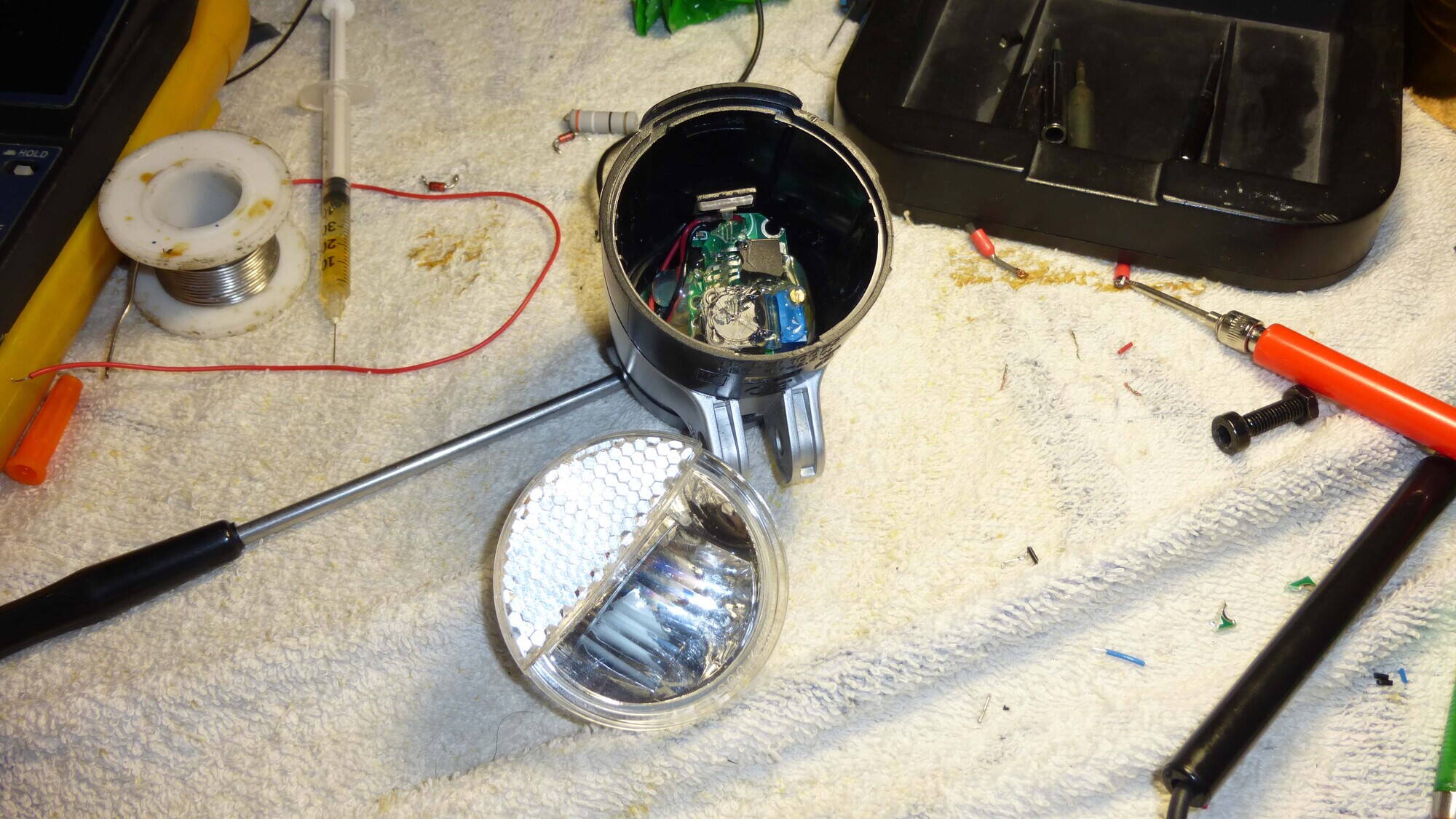

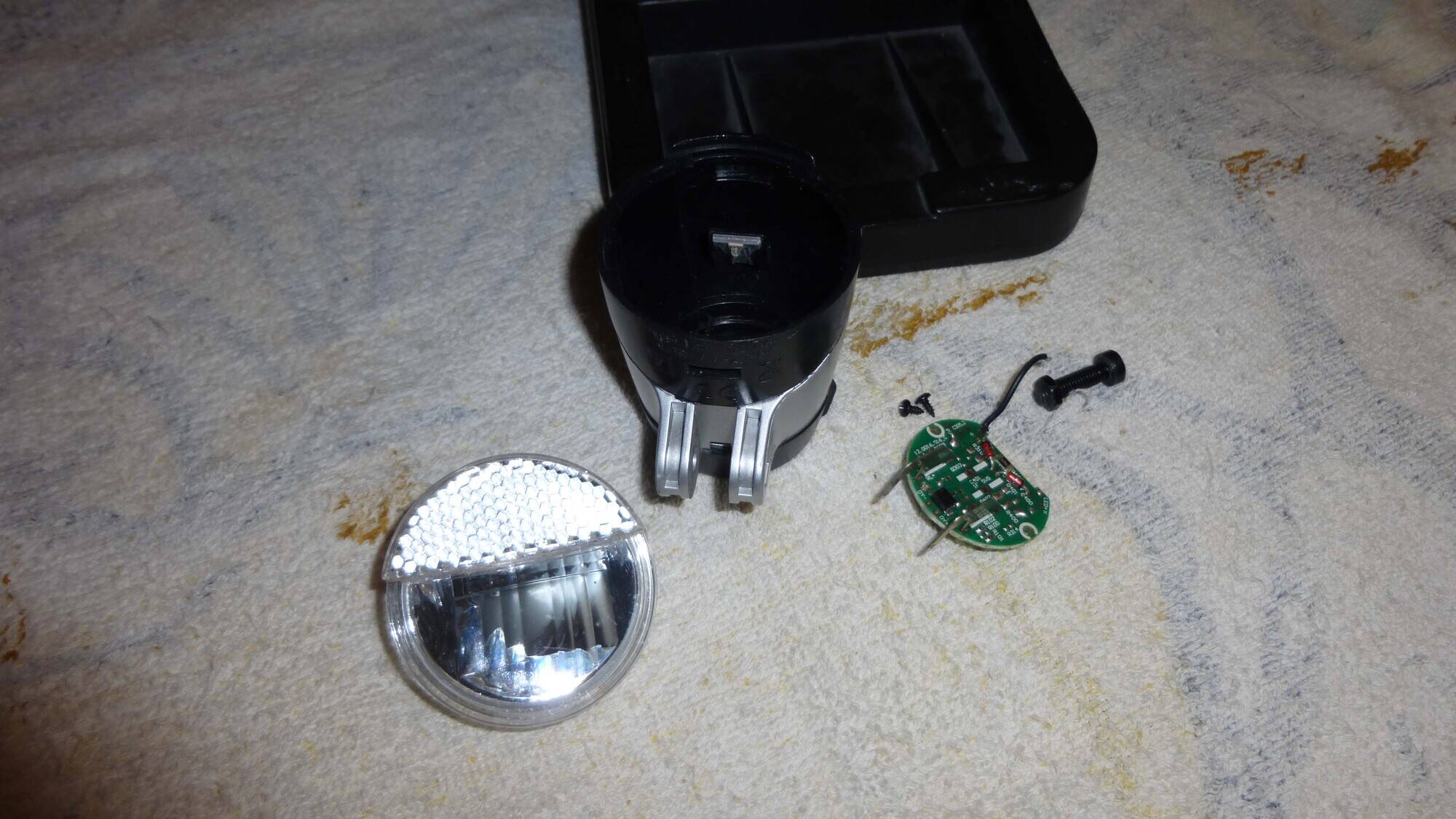

Фото
2.jpg [ 703.72 КБ | Просмотров: 2449 ]
3.jpg [ 419.11 КБ | Просмотров: 2449 ]
4.jpg [ 592.51 КБ | Просмотров: 2449 ]
5.jpg [ 957.21 КБ | Просмотров: 2449 ]
6.jpg [ 651.88 КБ | Просмотров: 2449 ]
7.jpg [ 726 КБ | Просмотров: 2449 ]
8.jpg [ 671.85 КБ | Просмотров: 2449 ]
9.jpg [ 821.86 КБ | Просмотров: 2449 ]
10.jpg [ 897.53 КБ | Просмотров: 2449 ]
SHIMAN1.JPG [ 50.87 КБ | Просмотров: 2449 ]

а если ставить конденсатор уже после модуля? просто у меня есть ионистр на 1Ф и 5,5В. вроде его нежелательно ставить сразу после моста, т.к. там может быть выше 5,5В напряжение?

после мостика конечно не следует, там напряжение может быть разное (в зависимости от скорости), а вот параллельно светодиоду можно попробовать, нужно посмотреть на практике, что будет лучше - емкость после мостика или ионистор на светодиоде...
