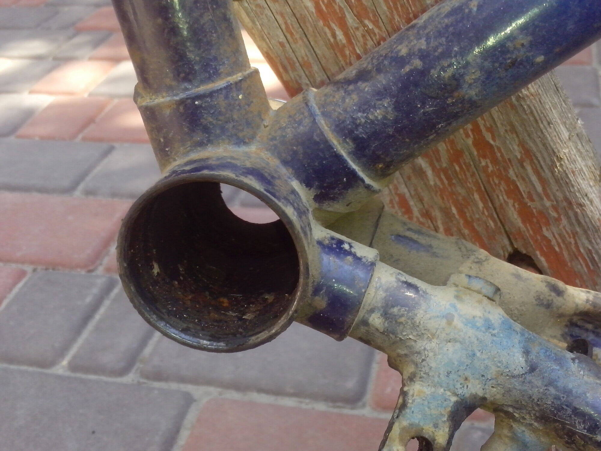

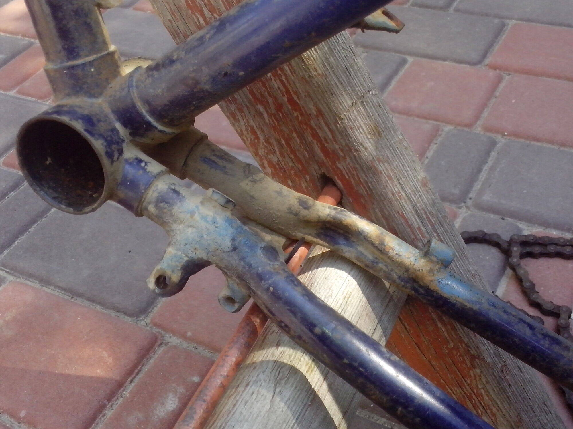

Здравствуйте всем. Специально зарегился, чтобы проконсультироваться со знающими людьми. Тесть отдал велик, и я хотел бы знать, стОит ли его восстанавливать. Сразу скажу что я в велосипедах полный ноль, в качестве запчастей не смыслю. Но гайки крутить умею, и люфт каретки определил сразу, убита в хлам. По поводу всего остального прошу дать дельный совет, вот например, надо ли оставлять направляющие под тросик (как я понимаю, это "колхоз"), или срезать и зачистить места перед пескоструем, и как перед пескоструем защитить кареточный узел и т.д. от краски? спасибо всем заранее.
отверстие под каретку.jpg [ 684.49 КБ | Просмотров: 2395 ]

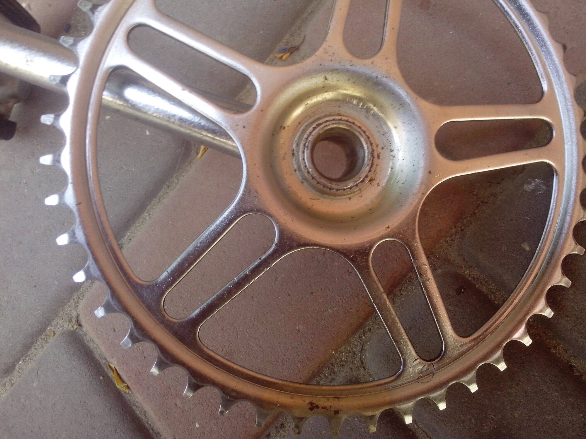

Комментарий к файлу: похожа на оригинал, есть эмблема фирменная
звездочка.jpg [ 917.87 КБ | Просмотров: 2395 ]

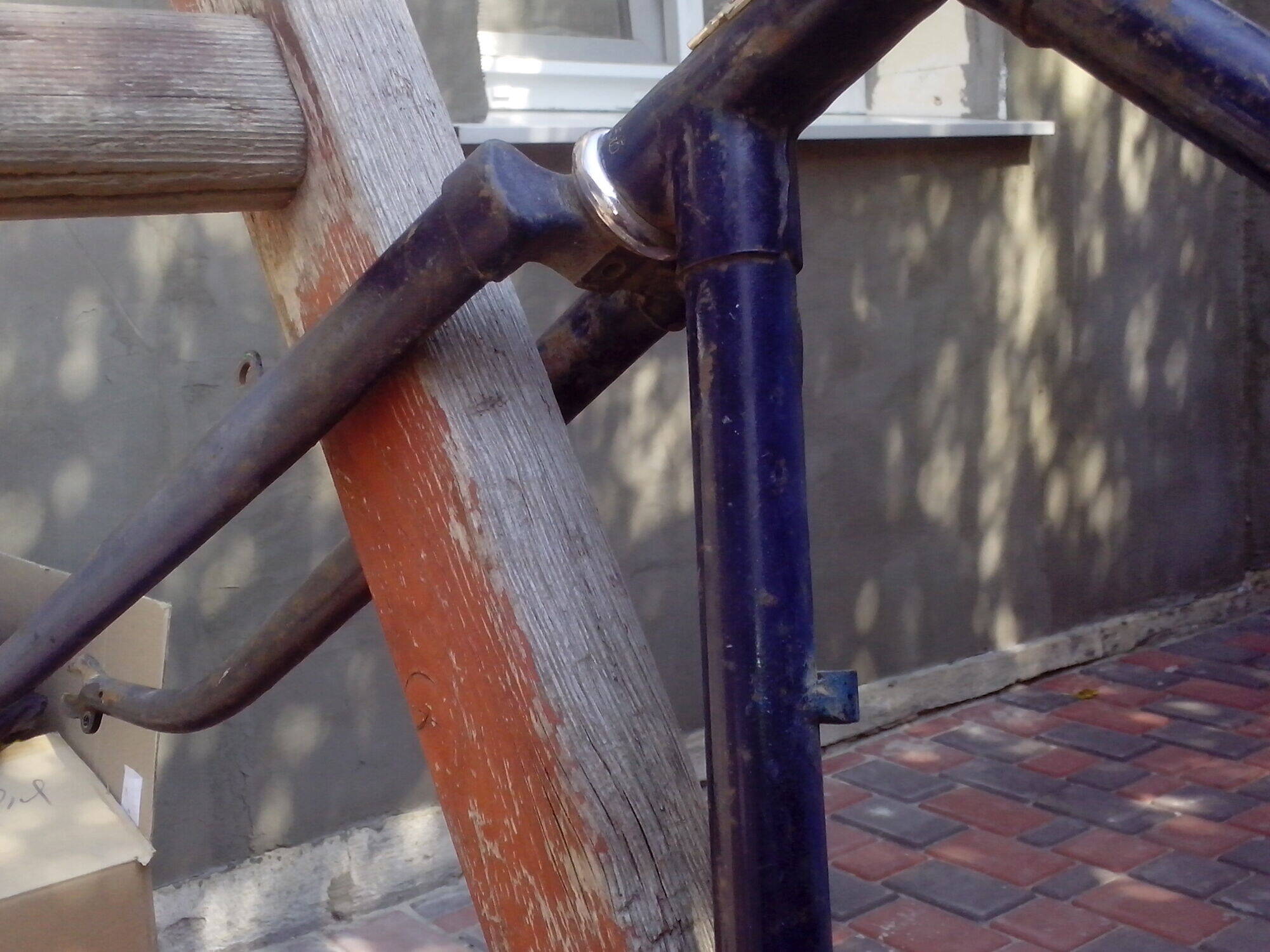

колхоз.jpg [ 746.8 КБ | Просмотров: 2395 ]
колхоз2.jpg [ 703.74 КБ | Просмотров: 2395 ]

Что это "направляющие под тросик"?
На какого размера колёса эта рама?
Каретка скорее всего не убита в хлам, а просто не отрегулирована. Можно поменять подшипники, даже не проверяя состояние старых. то же касается и рулевой.
На такой раме можно построить отличный дорожник с современными комплектующими или нечто более конкретное, у меня например такой себе туринг... gallery/search.php?user_id=24490
Я имел в виду железные бочонки (ну не знаю как они правильно зовутся) где крепится оболочка тросика на тормоз. Походу, это колхозная попытка усовершенствования тормозов.
Резьбы каретки повреждены с обоих сторон, к тому же я слышал, что можно поставить боле надежную и современную импортную каретку, это так? не подскажете, какую (размер, марка)? рулевое, да, просто поменяю подшипники. Ну разве что приспособлю пыльник на нижний подшипник (похоже без этого подшипник новый долго не проживет).
:D це тому, що її там немає. каретка Томпсона або мінського типу... Чашки вставляються в раму....
Олексий пишет правду: в минской каретке резьбы на валу и правый конус накручивается намертво, а левым конусом и контрогайкой регулируется подшипник. Замена для неё гениальна, но проста: два промподшипника и вал под квадрат. Я лично не находил вала с 203 подшипниками (40 х 17), но нашел и установил на обеих своих аистах вал с подшипниками непонятного номера и размерами 40 х 16. Такая простая конструкция уже отъездила много сезонов и износа ей не намечается. Думаю, что подобрав вал нужной длины и с посадочными местами "в плюсе", можно с помощью токарного станка подружить его с любыми подшипниками, имеющими внешний диаметр 40мм.
бонки для тросиков могут быть не самодельными, а установлены на заводе для велосипедов в комплектации "турист", мой STORK был изготовлен в 99-м именно таким, на фото (в "изображениях" эти бонки можно разглядеть). Но городить на такую раму груды звездей и (самое печальное) ободные тормоза очень не советую - сам избавился от этого хлама с облегчением).
я имел в виду резьбы вала.
созвонился с тестем, бонки самопальные. Как советуете - убирать?
