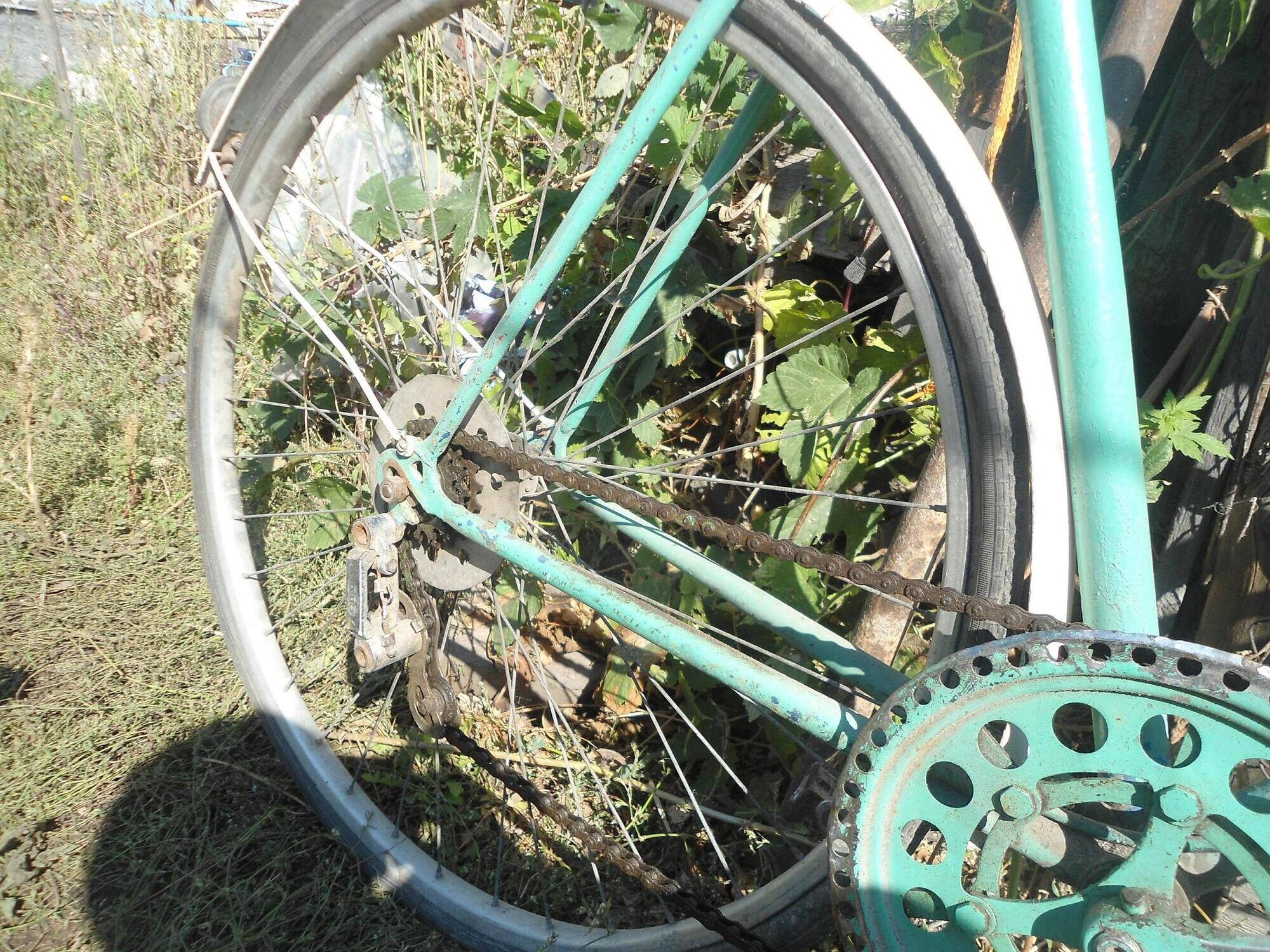

Решил восстановить Туриста.
История такая. Был турист у мужика, с номером 60/85 на дропе, 1985 года значит. Год выпуска означает что рама плохого качества. Кем-то перекрашен поверх основной краски. И после этого у него в гараже валялся долго. Я его купил задешево.
Оказывается это старт-шоссе. :roadbike:
Седло родное сдохшее.
Руль непонятно откуда, но утолщение под вынос есть.
3 скоростная трещотка, спереди одна звезда.
Крылья лопаются. С крыльями дел не имел, но для грязи они желательны. Возможно попробую как у кисы деревянные сделать. Тросиков, тормозов нет.
Варианты восстановления:
1) Легкий синглспид (в трещотке оставить только одну звезду, убрать бонки для тросиков)
2) Восстанавливать трехскоростной туринг.
Использоваться будет точно для города. Поставлю советские ХВЗ тормоза.
Нужны советы

begunfr это же Старт-Шоссе! Делай сингл.

АХАХА. Денис, спасибо. Вот же я и затупил. Это правда старт-шоссе? :roll:
Почему у него трехскоростная трещотка?
Я в шоке если честно, и рад.

СообщениеДобавлено: 08.09.2015 08:24
Колеса от спутника и система, сборная солянка.

Советуете выкинуть колеса?
Кстати, у меня есть родная система стартона. Вот только задней трещотки нет.

Точно стартоновская рама :D
Остальное откуда попало. Но не кЕтай.
Я на таких рамах неспешно строю сейчас стразу три сингла, все с баранами, торпедами и передним тормозом. Ну типа конструктивно-компоновочно такие: viewtopic.php?f=31&t=160854&p=1562510#p1562510 , только стартоны.
О торпеде на спортивных велах теоретически писал здесь viewtopic.php?f=31&t=204232&p=1298137#p1298137
практически - начиная со здесь viewtopic.php?f=31&t=160854&start=1725#p1500663
Сингл с торпедо дешевле, надёжнее и более чист визуально, особенно спортивный. Недостатков не замечено.
Один из таких стартонов я делаю девочке - этакий тротуарный шоссер. У него колёса конструктивно туристовские на одинарном ободе и шине 32 мм. Для тротуаров это лучше. А для дорог, понятно, фигня - туда колёса шоссейные пойдут.
Крылья на стартоновской раме и по виду и по смыслу как-то колхозно очень.
Если по дешёвому делать - то можно выкинуть крылья, остальное оставить, какое есть. Трещётку переделать так viewtopic.php?f=31&t=160854&p=1278777#p1278770 или так viewtopic.php?f=31&t=184496&start=30#p1258634 , обязательно установить задний тормоз.
Чем ситстема не угодила? Подозреваю, что краска её законсервировала, и под краской - офигенный хром. Педали стартоновские.
Но повторяю - на колёсах такой конструкции получится отличный шоссер для тротуаров. По характеру он будет похож на шоссер, но не такой трясучий - девочкам со спортивными замашками, но которые боятся на дорогу выезжать - самое оно.. На дороге он покажется дохлым.
