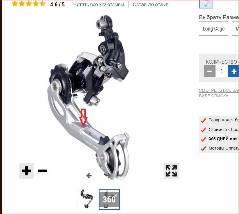

Об уступ на лапке перключателя на скачках стучит цепь. Кто нить знает, зачем он нужен этот уступ? Может спилить его?

Ходить на скачки без переключателя.
Никак нельзя, он удачу приносит.

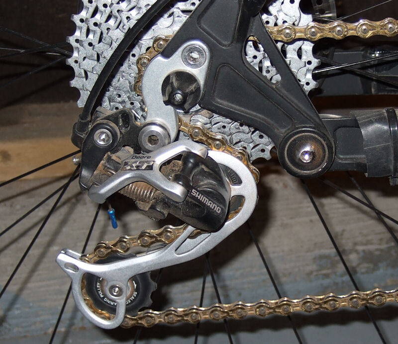

Однозначно не правильно заправлена цепь...
цепь должна быть снизу от пластины и никак не цеплять её

Как по другому ее можно заправить? Или это не правильно?

Аналогичный случай произошёл в городе Кутаиси на переклюке SLX. Тоже трёт об эту хрень, не знаю, сильно ли, но царапины на ей имеюццо. При следующей чистке-разборке думаю сточить под корень.

Ролики пора менять.
Поставить алю на проме и забыть.

с корее всего, цепь стучит о перо, но ни как о эту финдиклюшку:)

Если спилите её - страшного ничего не случится. Другое дело, что интенсивные стуки вряд ли связаны с этой штукой - ну не может оно громко стучать, смотрите внимательно в других местах.

А у меня на этом уступе говна промасляные собираются. Я думаю если спилить, то потеряется жесткость рамки с роликами.

Не влияет он на жесткость, он в воздухе висит. Но все же не могу понять, как там может тереть, смотрел на него на старой и 2-х новых ХТ-хах, до цепи там приличный зазор.
Может взять разводной ключ и подогнуть эту распорку, потом уже пробовать пилить?
