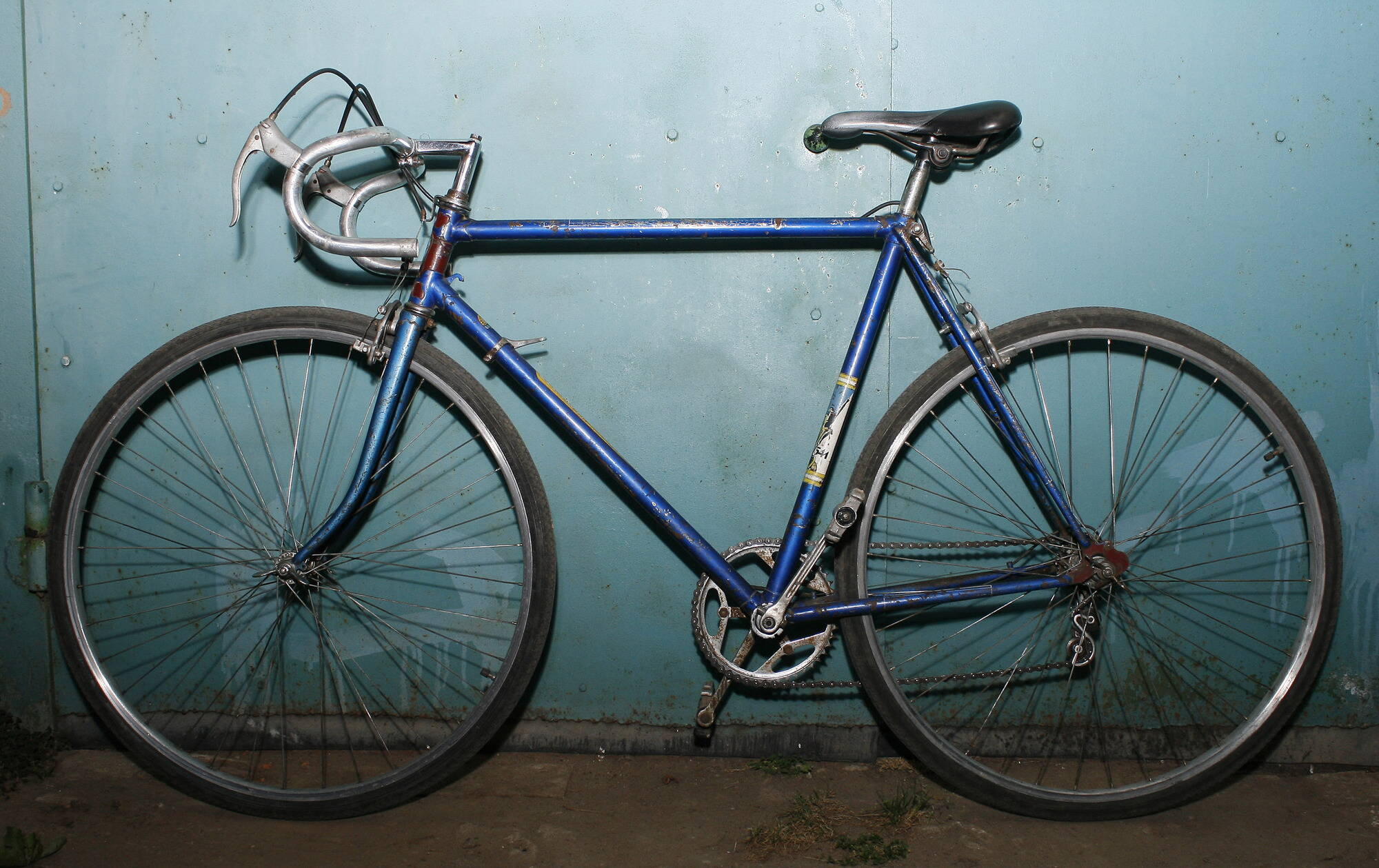

Решил не плодить свои темы, тем более, так получается, что вместила больше одного велосипеда, да и разных категорий. Поэтому решил превратить тему в гараж/сарай, где буду делиться отремонтированными/построенными велосипедами. Тем более такой тренд замечен в нашей среде.
Долго решался приобрести еще один велик. Хочется вне сезона, по вечерам, немного проводить время в гараже. Тем более, что на сезон 2016 планируются небольшие семейные покатушки и сынишку надо будет куда-то примостить:)
Руководствовался следующим: максимально дешево и максимально "на ходу".
Найден на ОЛХ по местному.
Планы:
1. покрасить порошковой краской в синий цвет
2. Отмыть, почистить все хромированное и алюминиевое
3. Перебрать колеса, каретку (кажется там кривая ось)
4. Новые тросики, рубашки, м.б. камеры, обмотка\
5. Седло
Менять буду только в случае полной жопы родного изделия.
Как-то так:)

:yes: Все грамотно спланував. Тим більше, що 541-й правільний Турист Спорт, якій рекомендували використовувати в разі відсутності СШ для тренувань спортсменів.

Евгений76, недавно помогал разобраться с туристом 91 г.в. и понял на сколько они отличаются по качеству и добротности между собой.
СообщениеДобавлено: 10.09.2015 23:43
Классный! Вынос бомба, редкий очень. Перебрать, наполировать. Перекраска точно нужна?
СообщениеДобавлено: 10.09.2015 23:55
Сообщения: 583
Зарегистрирован:05.12.2010
HENK75, да. Очень покоцана, а местами тупо содрана.
Вилка не родная и цвет отличается, а так сделаю все в одном цвете.

Без обид, но неплохо бы ещё поездить на подобном хотя бы годик. У меня у самого были 2 СШ, в разные периоды, Турист 1993г(изначально новый из магазина) и В-542. Так лучшим велосипедом был как раз турист 1993.
Извините за оффтоп, но надоели эти мифы из разряда "раньше и трава была зеленее".

Могу из собственного опыта сказать, что велосипеды ранних серий сделаны более качественно в сравнении с поздними годами производства. Это касается как рам так и комплектующих. Хотя мое наблюдение не отменяет частных случаев.

Почему я так сказал? -Пайка моего и Туриста 91 гв. На узлах капли и брызги, покрашен с потеками.
А навесное на Туристе 91 г.в. все было СЗ. Вот такая интересная сборка.
А качество рамы подвело.

Мне отдали 92-го, рама сгнила в гараже у человека, с минимальным пробегом и износом всего-звёзд, цепи, ободов,колодок и полным пренебрежением к какому-либо обслуживанию. Он тоже собирался из того, что род руку попадалось, особенно весело, что правый шатун хромированный, а левый оцинкованный. Зато хорошие колёса достались с нормальными втулками и трёщёткой.
СообщениеДобавлено: 12.09.2015 19:40
Summerk1d
Правильно впрягаетесь :D , поздравляю с приобретением. Мне эта рама нравится больше 542 из-за отсутствия мелочной экономии на мостиках.
Какое сз на туристе? В те годы заменили тэкскэть классический обвес на ПАРОДИЮ на сз! Это и силуминовые тормоза односторонне, и втулки. Даже системы попадаются типа на сз похожие. Их ещё по фиксобарахолкам продают, как СЗ. Это просто поздний обвес. Он весь литой из каки, часто треснутый.
