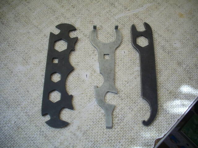

Секунду - у меня гайка не под обычный конусный ключ. Гайка круглая! с 2-мя пазами. Примерно как контргайка ХВЗ рулевой, только меньших размеров.

Ну тогда видимо нечто из этой серии - https://www.google.ru/search?q=%D0%BA%D ... LAodPpUMXg
Или самому что-то сколхозить похожее...
Во времена СССР любой вел комплектовался "кареточным" ключом - там вроде с другой стороны был похожий "крючок"...
Вот, нашёл. Средний на фотке -
IMGP5132.JPG [ 288.7 КБ | Просмотров: 2754 ]
К стати - все 4(!) "дуги" на РАЗНЫЙ диаметр гаек... :shock:

А, понятно какая гайка. Такие ключи тоже есть, ну или "русский ключ" (зубило+молоток) в крайнем случае!
Cовременные ключи такие тоже есть, да и сделать можно с помощью той же болгарки, только тяжелее.

Мне помог открутить механик на работе. С помощью отвертки, молотка тисков. Дома откручу чуть-чуть помажу подшипник. А вот как корректно закрутить - не знаю. Скорее всего так же. Такой ключ как на последнем фото стоит космически. Поэтому будем обходиться без него.
Жизнь отнимает у людей слишком много времени. С. Е. Лец
