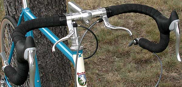

Всем добра. Задумался я тут сделать повторитель тормозов, что-бы пользоваться ими в верхней посадке, (как на фото с интернета) Желание сделать все на оригинальных тормозных ручках (нет желания менять ручки на новоделы). Искал по темам но что-то не нашел. Кто подскажет каким путем идти, что-бы не колхозно и без долгих танцев с бубном, не сложно технически.

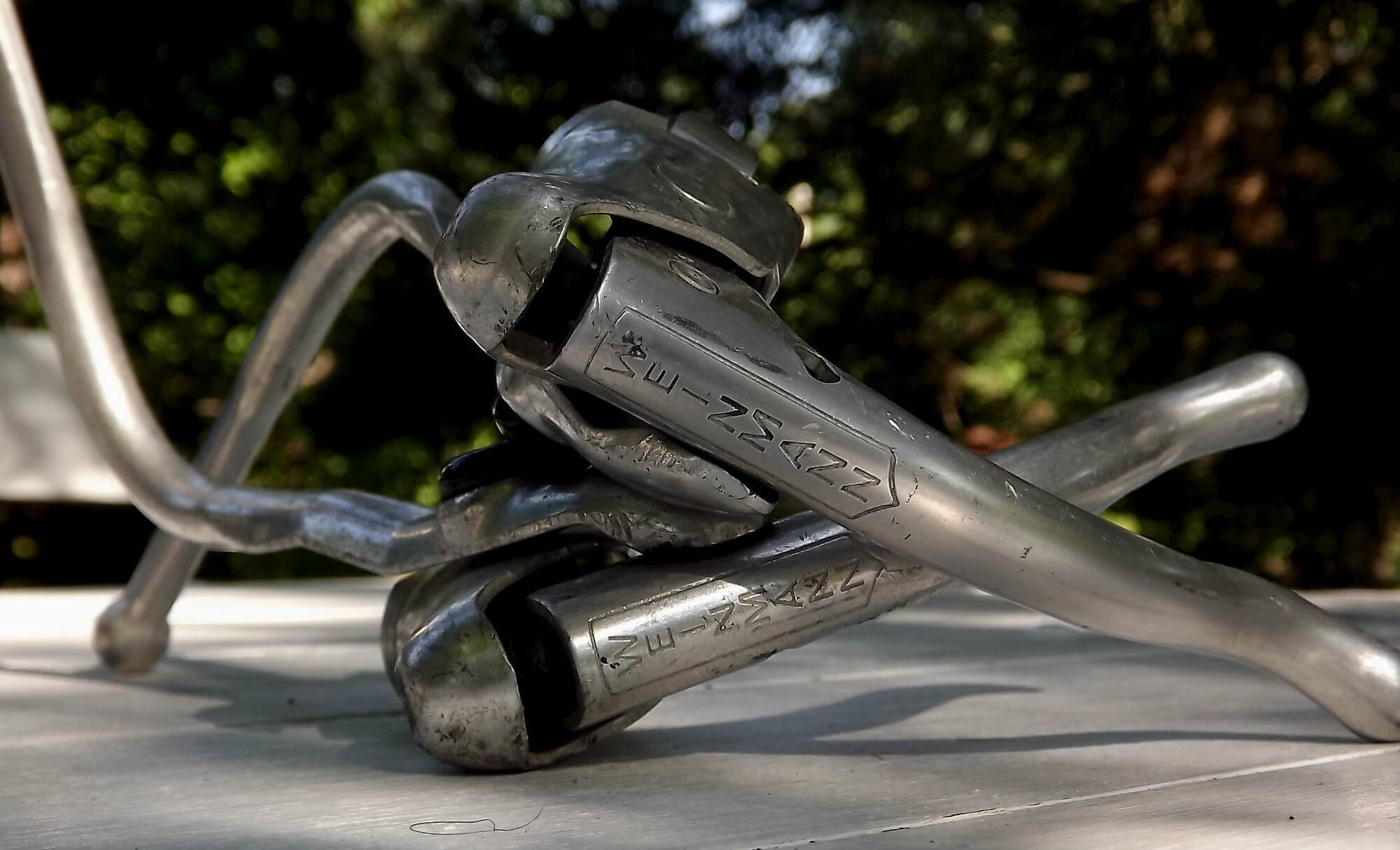

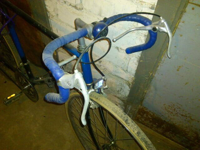

Вот так выглядят родные повторители на моём Туристе 86-го года.

Если Вы часто пользуетесь верхним хватом, может, лучше переделать руль?
Просто перевернуть баран?
Или обрезать его и сделать как здесь?

В основном и езжу верхнем хватом, переворачивать баран тем более резать нет желания что бы не испортить оригинальность.

Думаю можно попробовать повторить схемотехнику. Изогнуть алюминевый штырь, пропустить через просверленное отверстие в ручке и зафиксировать от проворота.
 Заголовок сообщения: Re: Хочу повторитель тормозов
СообщениеДобавлено: 12.09.2015 21:30
bansernik
:yes: Видимо да. Не забудьте отписаться потом :D
Leopold
Во! Спасибо, хоть увидел, какие они.

Рад что так много народу откликнулось на мою задачу, спасибо за подробные фото для понятия схемотехники. Что имею в итоге: найти заводское исполнения - проблемотично, в первую очередь из-за отсутствия предложений (ни разу не видел в продаже), но просмотрев подробные фото определился как проще сделать самому, на данном этапе ищу аллюминевый штырь диаметра 4-5 мм и через отверстие в ручках фиксирую от проворота. как на фото Leopolda
