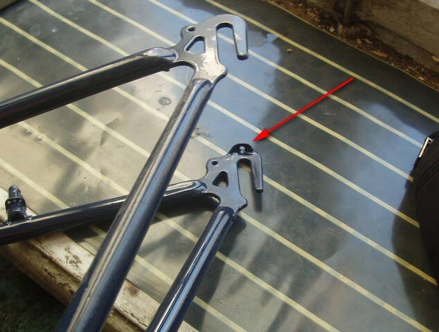

На правую сторону сделал натяжитель цепи. Дело в том, что если я затягиваю гайку, чтобы цепь не ползла, не каждый её потом может открутить. К тому же "жуются" дропы. Поэтому- натяжитель. Слева он не очень нужен, поэтому только со стороны цепи.
Долго выбирал конструкцию под косые дропы, додумался до этой. Раму пришлось слегка доработать - припаять ушко. Материал натяжителей - нержавеющие болты М5 и широкие шайбы М10, пайка серебром на пропане с воздухом. На картинках два натяжителя - это на два разных вела. Контргайка будет :). Пару фоток нечёткие - лень переснимать, итак всё понятно :D

Из чего сделано ушко?

begunfr
Видно же, что это то ли кусочек из какой-то трубы, то ли из листа 1 мм загнут. Насколько помню, вроде из трубы. И там оно кажется ещё приварено сваркой, хотя может и паял уже. Позже точно перешёл на пайку - получается гораздо аккуратнее, и на эти ушки из металла потолще - миллиметра 3, но размером детальки поменьше для изящности. Тогда площадь паяного шва получается под 20 кв. мм. С конкретной формой и точным местом установки играюсь - например, на Туристе расстояние от края щели до края дропа большое - туда вообще и брусок какой-то встанет, а на стартоне поменьше места. И иногда хочется натяжитель показать, иногда - спрятать. Пришёл таки к тому, что слева он лишний.

Верхнюю фотку надо в раздел "Байк Порн" разместить!
Аж слюни капают... :first:
