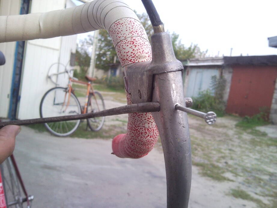

ну могу поделиться своим рукожопством, правда результат не совсем устроил, но дал инфу к размышлению. Аллюминий слаб, дюраль думаю в гаражных условиях не согну, так что остановился на стальном пруте 6мм. научно - арматура гладкая 6мм. Согнул ее примерно- ну пробный вариант.
Комментарий к файлу: словом штырь
SNC00854.jpg [ 218.67 КБ | Просмотров: 2183 ]

в штыре просверлил отверстие для фиксации от проворота, диаметр 2.2 мм, как показали испытания надо не менее 4мм
SNC00855.jpg [ 110.31 КБ | Просмотров: 2181 ]

Далее сверлил отверстия в самой ручке, под штырь все теже 6мм, и отверстие под стопор 2.2 мм.
Комментарий к файлу: отверстие под штырь
SNC00856.jpg [ 218.54 КБ | Просмотров: 2187 ]
Комментарий к файлу: отверстие под стопор штыря
SNC00857.jpg [ 190.41 КБ | Просмотров: 2187 ]

Ну словом и фото в сборе. Не судите за изгиб повторителя (далеко от барана), догнуть не долго, но интересен была сама схемотехника. Фиксатор временно исполнен в виде гвозьдя.
SNC00858.jpg [ 173.47 КБ | Просмотров: 2185 ]

Итог рукожопства. Результатом не доволен. Радует что насверлив отверстия в ручке, даже оставив в таком состоянии технически ее не испортил. Что вынес-Вроде по схеме как на фото у Leopolda, но где-то пошло не так. 1. Отверстие для фиксации штыря должно быть не менее 4мм, в противном случаи (как в моем) после недолгого испытания гвоздь диаметра 2мм срезает, соответственно стопор должен из хорошего материала (пример-хвостовик сверла). 2. Отверстие в ручке тормоза надо сверлить как можно далее к концу ручке, что-бы увеличить плечо и уменьшить нагрузку на излом (хотя примерно делал как у оригинала). 3. Вытекает из 2х первых- при большой разности в крепкости материала, плотный стопор будет разбивать силуминовую ручку. Словом первый блин комом.

сверло оно, например, хрупкое. а гвоздь чего срезает? нагрузку же он несет только удерживая соединение, а тормозное усилие прут передает

В орігіналі у ХВЗ був не круглий отвір, а квадратний.
ІМХО, воно в них не пішло, бо не було фіксації на осі ручки. Всі імпортні мають вісь обертання, це знімає додаткову нагрузку зі з"єднання.

Вот поэтому отверстие на заводских и было квадратное, для большей передачи крутящего момента.
Прут вращенияпередает крутящий момент как раз на фиксирующий гвоздь, момент там не слабый, вот его и режет.

если гвоздь рвет, а в остальном все более менее гуд, то применить стопорные кольца, а на время опытов хомутики.
