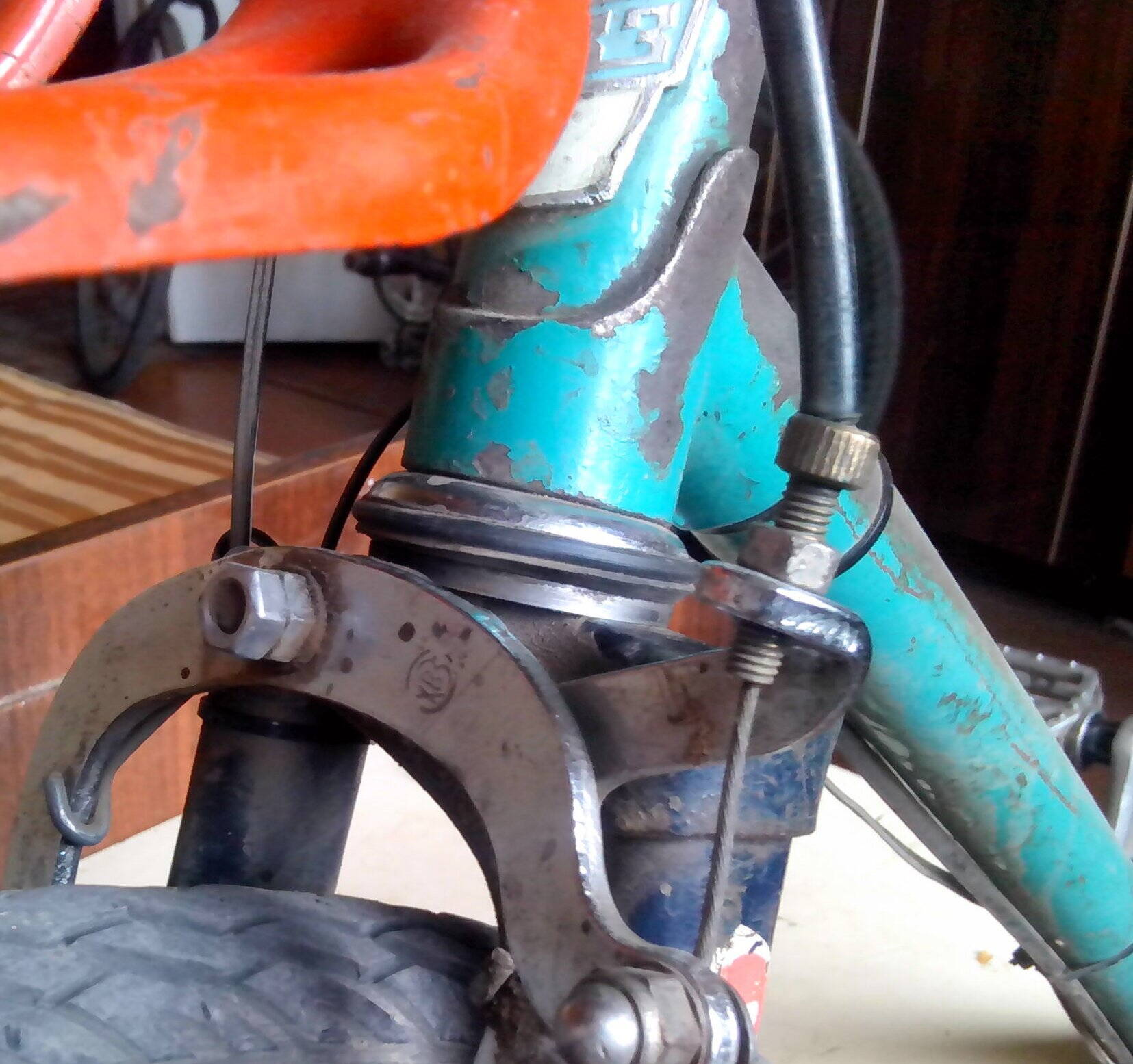

Пафнутий писал(а):
Я обещал подробнее рассказать про уплотнительное кольцо для нижнего подшипника рулевой.
Совершенно случайно удалось подобрать промышленный вариант кольца, который не требует никакой переделки рулевой колонки.
Называется это "ремнабор для картриджа 40 мм".
Мягкое кольцо специальным внутренним пазом КАК РОДНОЕ надевается на нижнюю чашку рулевой :smile:
Попробовал поставить на Турист. Резинка держится только на конусе. На чашку одевается неровно, мешает вращению и в конце концов слезает. Не уверен, что на конусе она долго продержится.
Жаль, так аккуратно выглядит.

Mixal
Ну, не знаю. У меня месяц уже на чашке сидит, на конус я его не надевал, конус просто снизу прижимает.
Завтра фото сделаю в сборе, сейчас уже темно.
А точно диаметр кольца 40 мм? Бывают и меньше, так те плохо сидят на чашке.

СообщениеДобавлено: 13.09.2015 00:37
Сообщения: 530
Возраст: 58
Зарегистрирован:26.07.2013
Диаметр кольца примерно 41-42 мм. Не сидит, зараза :smile:

Mixal
Обратите внимание на фото.
У меня нижний конус очень высокий + ещё у короны вилки покатые плечи, поэтому я использовал снизу для поддержки резинового кольца металлическое кольцо-пыльник из втулки торпедо, их там несколько, я выбрал подходящего размера. Внешний диаметр металлического кольца 40 мм.
Может быть в этом всё дело.

СообщениеДобавлено: 14.09.2015 23:39
Сообщения: 530
Возраст: 58
MWL писал(а):
Привет, ребята, а где вы их покупаете?
мне в нескольких магазинах на вопрос "ремнабор для картриджа 40мм" :-P предлагают купить картридж всборе, а про ремнабор вааабсЧе не знают. :evil:
Я брал на рынке по 8 грн за набор.
Пафнутий писал(а):
Сидит оно конечно, не идеально ровно, слегка гуляет, но то само резиновое кольцо такое.
Кетай :pardon:
Да. У Вас тоже неровно сидит.
У меня сейчас только на конусе держится. В общем, оставил пока так:
пыльник рулевая.jpg [ 784.21 КБ | Просмотров: 2776 ]
Если что-то не понравится, срежу и намотаю изоленту. Закрывает сейчас, по-моему, неплохо. Будет держаться - так и оставлю.

Mixal
Лучше подложите металлический пыльник снизу, ваша вилка тоже с покатыми плечами.
Опытным путём установлено, что без металлического кольца можно обойтись если на корону вилки одета хромированная декоративная деталь, вот как на этом фото
В остальных случаях лучше подкладывать кольцо-пыльник, они свободно продаются в веломагазинах.
