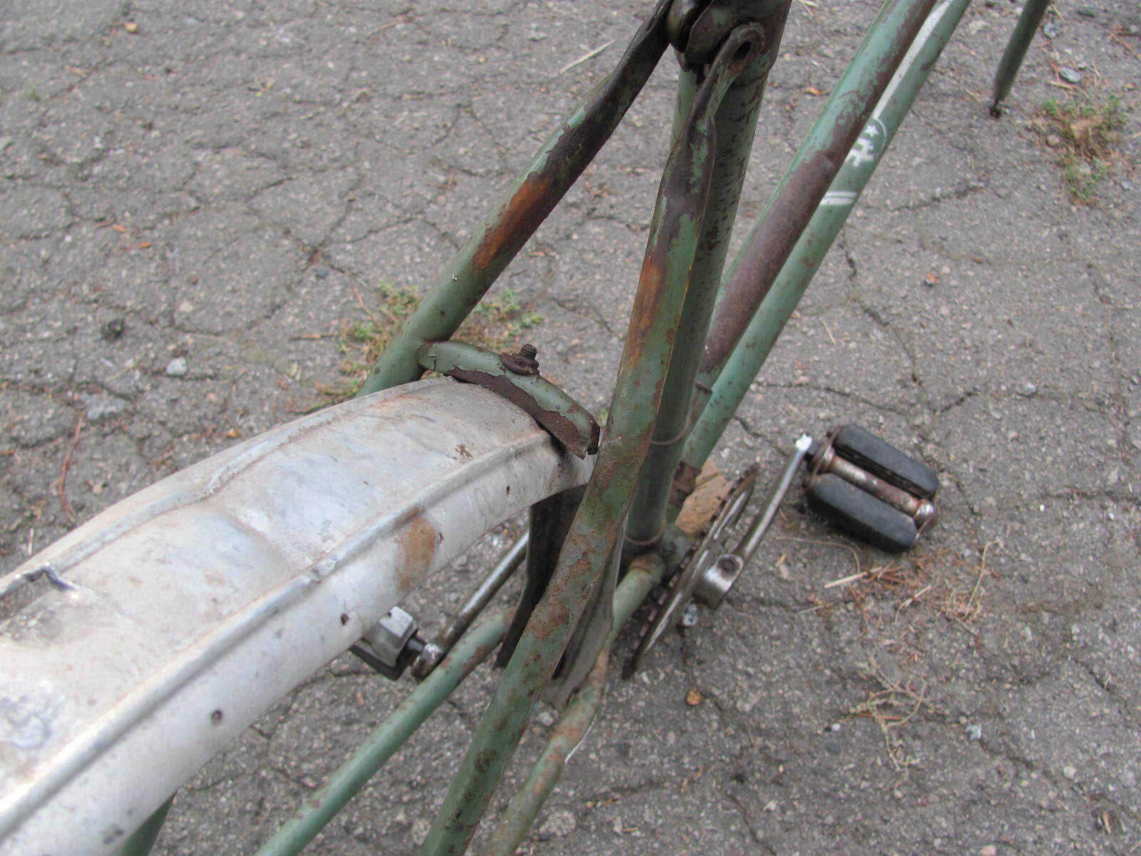

Комментарий к файлу: Мостик спава оторван, подседельный хомут не симмеричен.
IMG_1503.JPG [ 351.66 КБ | Просмотров: 4215 ]
Комментарий к файлу: мостик криво вварен, на пере травма от шатуна
IMG_1504.JPG [ 359.82 КБ | Просмотров: 4215 ]

Мостик верхний нужно паять. Нижний или зачищать сварные швы или вырезать и впаять трубчатый. :facepalm:
На наклонной и подседельной трубах вмятины и коцки, которые трудно показать на фото, но вживую они видны и легко нащупываются: перед покраской заливать латунным припоем. (Не подскажите, где его "достают" :oops: )
Это всё отправляет настоящую реставрацию в очень отдаленную перспективу. Как и то, что ещё не нашёл подходящей конторы с порошковой покраской. В одной фирме вчера сказали: покрасим с удовольствием :D , если у вас >100 велосипедов и все в один цвет :cry: .

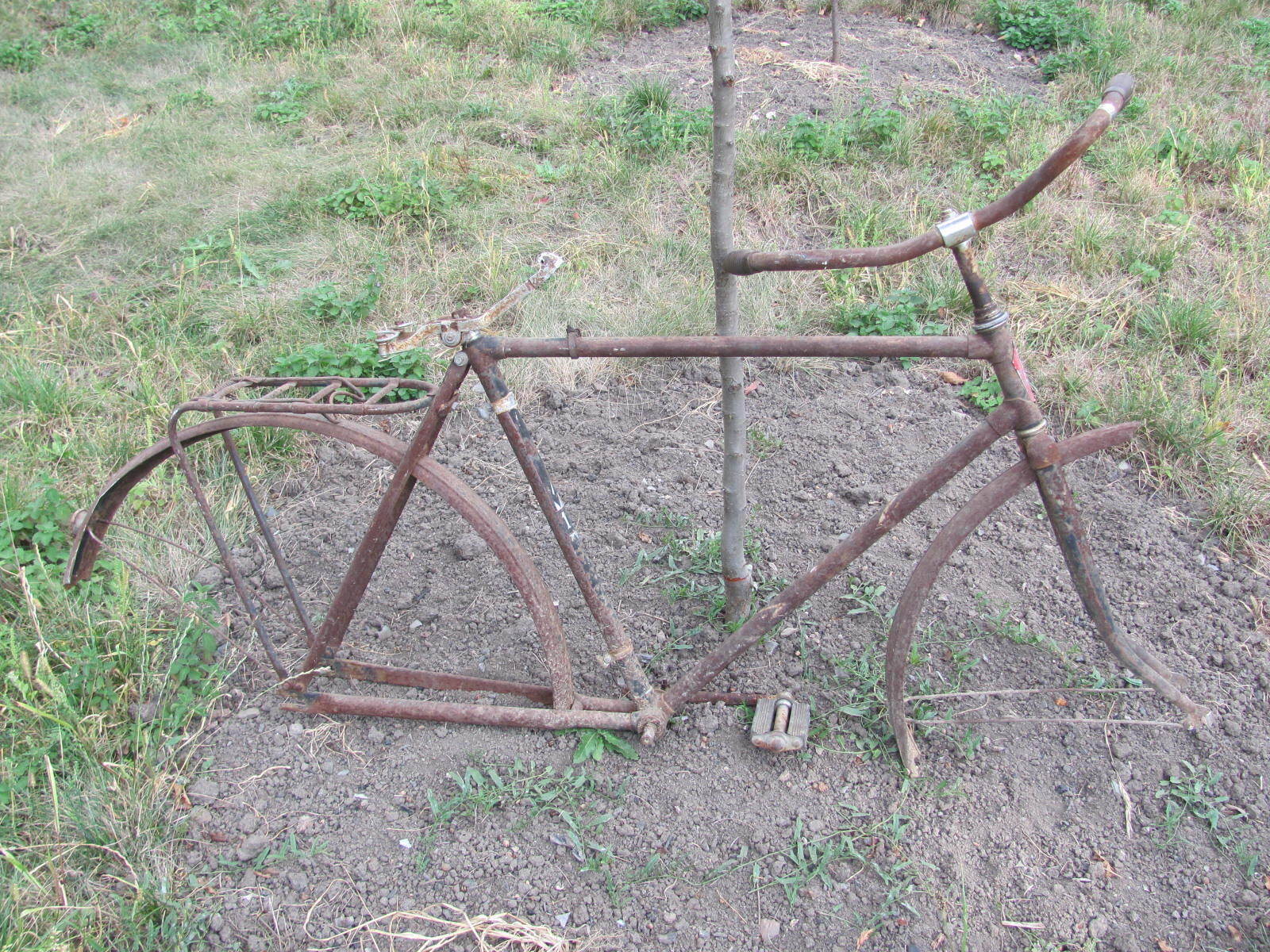

Ще одна рама завода ЗиФ.
Комментарий к файлу: Загальний вигляд
IMG_1493.JPG [ 603.83 КБ | Просмотров: 4209 ]

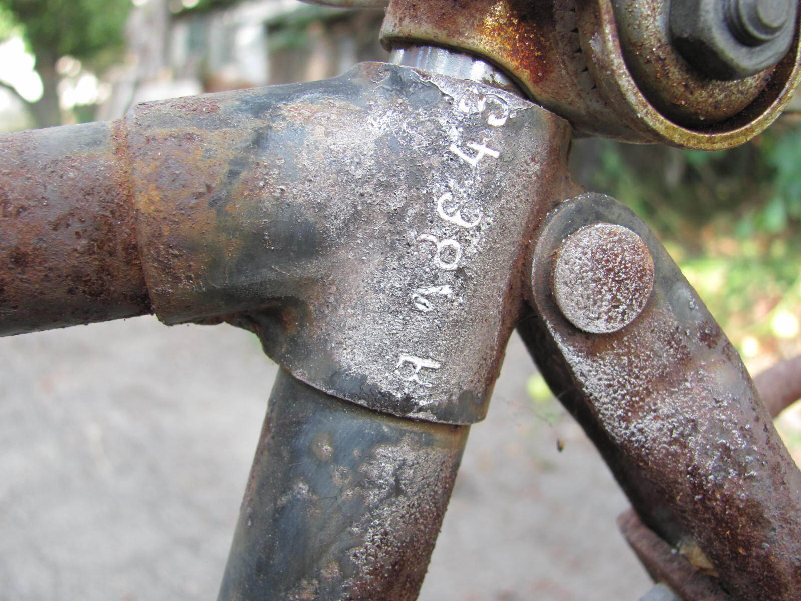

Комментарий к файлу: Заводський номер
IMG_1499.JPG [ 296.05 КБ | Просмотров: 4209 ]
Наскільки зміг прочитати- Я 18645 - як дізнатись рік випуску??

Загальний стан рами, не зважаючи на тотальну іржу, дуже непоганий. Труби рівні, помітних пошкоджень і дефектів поки не виявив.
Що скаже консиліум крокодиловодів? Наскільки ця рама цінна і заслуговує на реставрацію? І взагалі: якщо "реставрувати" максимально одну з цих двох рам, а іншу "творчо перетворити" і частвово використать як донора, наприклад, крил і багажника для іншої; то яка варта більшої уваги?

Я бы взялся за нее, реставрация тут более уместна, хотя и авторский был бы интересен.
 Заголовок сообщения: Re: <Турист> 93 р.в. та інші ...
СообщениеДобавлено: 16.09.2015 01:59
Реставрація це голосно сказано ... та й яка її доцільність ?!
Обидва екземпляри досить вбиті і ще (!) не дуже рідкісні , не великим гріхом буде, якщо Ви їх зробите під себе, а не з "закосом на оригінал" . Для таких цілей вибирав би апарат без дтп - другий.
