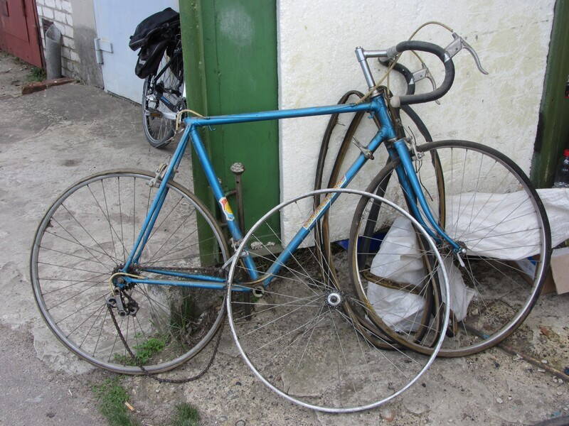

И немножко подробнее о случайно преобретённом Старт-Шоссе. Был он в такой вот комплектации. На колёсах-трубках дырявых. Состояние того, что досталось очень приличное. Как всегда 56-я ростовка с моим ростом хозяйство на раме, но видно мой удел такой - всю жизнь ездить на больших великах.
СШ.jpg [ 178.2 КБ | Просмотров: 9683 ]
СШ1.jpg [ 131.2 КБ | Просмотров: 9683 ]
Ну а так как весна и ,как пел Витя Цой “Время есть, а денег нет!”, то сразу же бык, вернее велик был взят за бараньи рога. Всё, как обычно, было разобрано до последнего шарика, хромировка отмыта в магическом растворе лимонной кислоты, верхний конус рулевой был слегка покалечен, но обычным резцом на старом советском станке таким же старым токарем был успешно подправлен. Система кочует уже на 4-й велик, при продажах народ просит поставить что-то полегче, здесь шоссейка 52\42\30, под неё же каретка квадрат. В своё время я тоже болел котячей болезнью - всё вылизывать до блеска, поэтому система уже 4 года сверкает на солнце. Тогда же сделал из нержавейки защиту для большой звезды. Каретку вкручивал без перерезания резьбы, на своих руках убедился, что металл на Старт-шоссе гораздо крепче, чем на Туристе. В Турист я почти без усилий вкрутил, а здесь пришлось гайкой шатуна зажать намертво съёмник, что бы он не слетал со шлицов. Со смазкой, вперёд-назад не спеша вкрутилось. В комплекте с системой кочует и перекидка Sora. На трубу СШ она стала через отрезок пластиковой трубы не помню от чего. Сделал фото упора тросика под перекидку сначала в виде эксперимента даже пластиковые хомуты сразу не обрезал, но 300км с активным переключением подтвердили жизнеспособность данного узла.

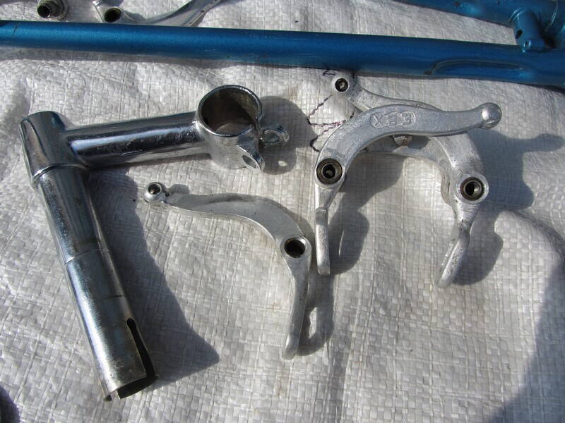

Руль у меня полный эксклюзив, идеи вызревали ещё на Туристе. В последнюю предвоенную зиму, когда работы не было, а бухать не позволяло отсутствие денег и убитое здоровье, я снял руль , притащил домой и начал думать, как сделать удобные ручки.Поставил их по науке, получившийся провал залепил пластилином, смакетировав эргономичную накладку.Потом из останков вьетнамок(шлёпок на микропорке) сделал окончательный вариант,приклеил к основанию клеем. Из кожи старого плаща вырезал накладки,предварительно определив нужный размер бумажной выкройкой, и нарезал полоски на обмотку руля. На первом фото Турист с этим рулём. Вот он же крупным планом
IMG_2602.JPG [ 300.91 КБ | Просмотров: 9168 ]
Отъездил лето,всё очень понравилось, появилось ещё одно очень удобное положение для рук, которое стало основным.Потом я стал подумывать, как приблизить ручки к рулю, хотя там были повторители тормозов, но в нижнем хвате моими короткими пальцами доставать было некомфортно. В один из приездов в гараж от люминевой трубки отрезал два кусочка, разрезал вдоль и надел на тросик, вот фото
IMG_2634.JPG [ 241.44 КБ | Просмотров: 9168 ]
Откатал месяц, гораздо удобнее тормозить и сверху с ручек и из нижнего хвата.Прошлой зимой эксперименты продолжились и в итоге все наработки собрал на этом СШ.
