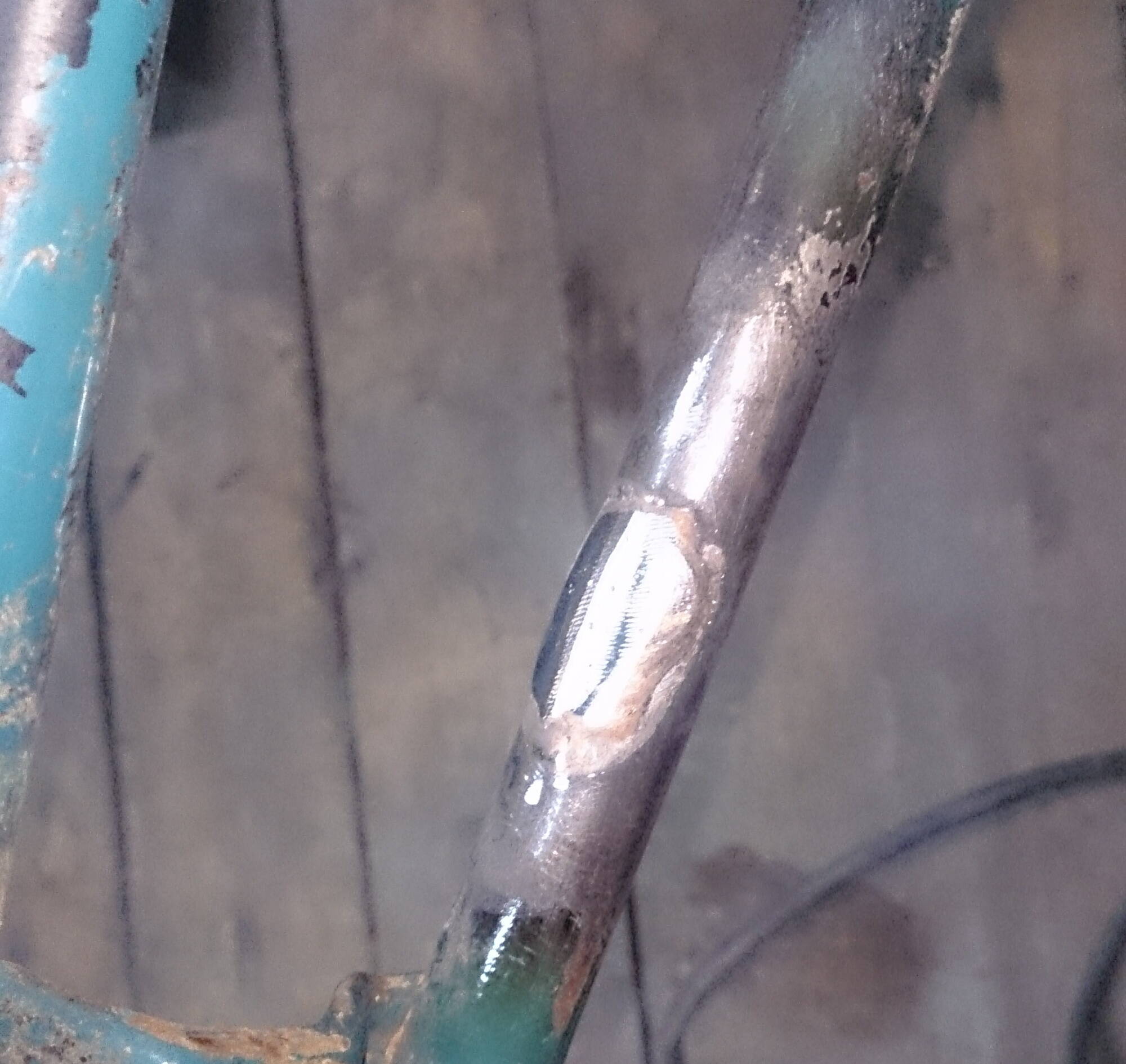

Руководствуясь вышеозначенными советами, определился искать газовую горелку, латунь и информацию о том, как с помощью всего этого запаять отверстие на пере рамы. Так я предполагал себе дальнейшее развитие событий. Но, как говорится, человек предполагает, а судьба располагает...
Выложив объявления о поиске добрых людей с оборудованием для пайки латунью на местных форумах и группах вконтакте, поспрашивав у всех мыслимых знакомых на эту тему так и не нашел никого, кто мог бы мне помочь. Каких только советов не наслушался от друзей-знакомых. Каждый второй мнил себя сварщиком в прошлом и нашептывал о том, как он в детстве у "дяди Васи" сломанную пополам раму своего школьника заваривал, и ничего, жива до сих пор. В гараже стоит, глаз радует.
Съездил даже на станцию ремонта литых дисков. Оказалось, что они аргоном алюминий плавят, чтобы диски ремонтировать, а латунью ни-ни. Ну и правильно, сам дурак - не вспомнил, что литье на авто обычно из сплава алюминия делается.
В итоге ситуация разрешилась тем, что нашел в соседях по гаражу человека, занимающегося ремонтом холодильного оборудования. У него оказалась и горелка с пропаном и кислородом и припой П14. (Прочитал техничку с характеристиками припоя только когда пришел домой после пайки)
Мастер опытным взглядом окинул фронт работ и со словами "как два пальца об асфальт" начал расчехлять свои саквояжи. Я с беспокойным сердцем сказал ему, что нужна как можно меньшая температура: градусов до 1000 по Цельсию желательно бы. "Сделаем" - был мне дан ответ. Подобрали заплатку, запалили горелку и через 2-3 минуты работы отверстия не стало ))) Правда, сверху напаялось чуток больше, чем нужно - но это не страшно. У меня на этот случай есть куча напильников...
По ходу запаивания рама нагрелась не сильно, вокруг места спаивания цвет металла не изменился. Перегреть точно не должны были. Главное, чтобы крепко спаялось.
На фото уже начал обрабатывать место пайки напильником.
Волнует лишь одно: по техничке припой П14 служит для спаивания меди и серебра. А у нас сталь.
DSC_08231.jpg [ 890.61 КБ | Просмотров: 2526 ]

меднофосфорные припои не очень хорошо, потому что не расчитаны на нагрузки. Если вдруг отвалится, или трещина пойдет, надо будет перепаивать.
Нужно было просто пруток Латунной проволоки найти Л63. Он оочень дешевый и буру - тоже дешевый очень

Выглядит вполне нормально, думаю вполне хватит этой заплатки.
Дядька-сосед, явно полезный.

Это как с моей вилкой. Поломается, починю. А пока ездить можно. Тут также, покрасишь и катайся, Поломается починить

Да вряд ли оно поломается. Там тела много.

Буду следить за проблемным местом. Может наш русский авось и прокатит...

Заплатку-напайку-нашлепку зашлифовал :D
Видны поры в припое - сверху на заплатку тоже налили его с запасом для верности и чтобы геометрию вывести потом.
