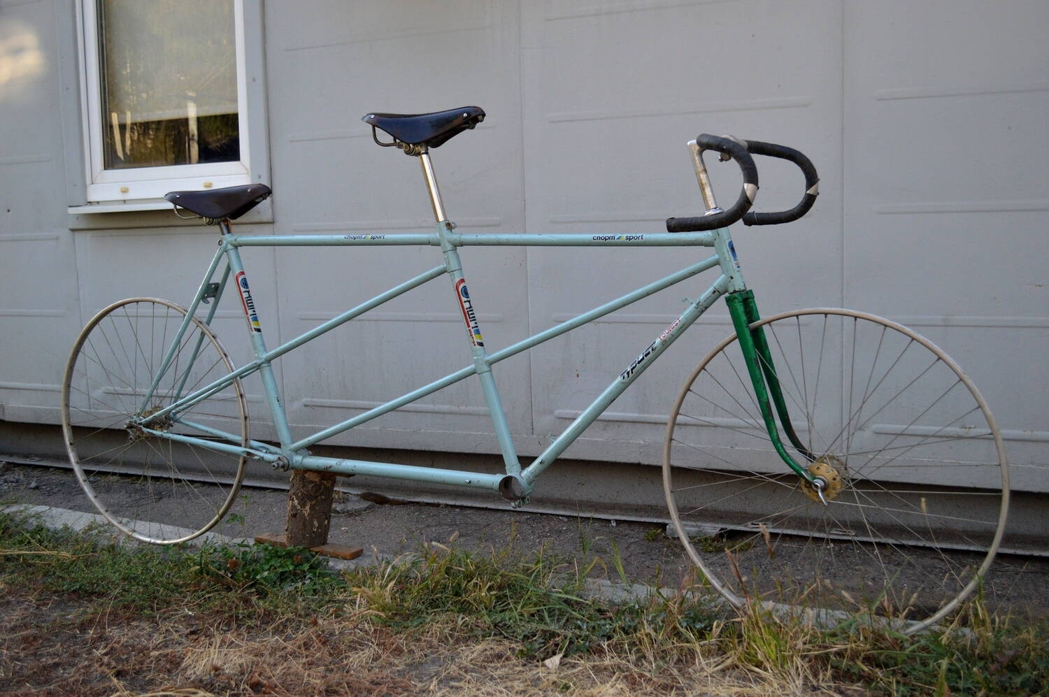

Прикупил вот такую раму :smile:
DSC_0193б.jpg [ 865.47 КБ | Просмотров: 2071 ]
Нужно теперь искать много систем :D

Поздравляю. Как она по качеству - лучше, чем обычные постсоветские? Обнюхивали?
СообщениеДобавлено: 26.09.2015 21:04
Сообщения: 85
Изображения: 15
Зарегистрирован:15.06.2014
Обнюхивал :smile:
Что сказать. Основные узлы изготовлены и запаяны очень хорошо, но диагональные трубы приделаны ( по другому сказать не могу) как то через ж... ((( . И есть момент ( цепь на малых 3 звёздах упирается в дополнительное перо в районе касеты) но то такое :wink:
И теперь вопрос.
Есть задача сделать второе место дамкой. ( возможно ли это?) Кто что думает?

Вот буквально сегодня трогал такой руками :) Заднее место с завода "дамка".
Ну что сказать, вел однозначно интересный но есть и нюансы. Ну и тяжелый зараза )))

Доброго дня, Кузя! Интересная у Вас коллекция :good:
И тандемов на форуме уже несколько. В Полтаве на велопараде два было. Аж себе хочеться... :oops:
Теперь рассуждения по Вашим вопросам (усё имхо, может и неправильное)..
Где-то Костя ака Киса высказывал суждения, что на правильном тандеме дамское место впереди.
Если б ещё сделать дублирующее управление, но это довольно непросто :cry:
Если предполагается кататься в спокойном темпе, то "баран" более уместен будет на какой-то из ваших спортивных "соло" рам, а сюда такой же руль как на синем "Туристе" жены. Кстати, как она с ним справляется? может ей можно доверить и управление тандемом, без дублирования руля?
kuzja писал(а):
Рама окрашена , все есть , и вот сборка !!! (Первый велосипед собирал, основной вид деятельности автомеханик). И знаю что сначала все собери до последнего болтика, потом разбери и только потом окрашивай. Но нет шило в ж... :facepalm: . В общем пролет с задним тормозом
Ввиду вышеприведенной цитаты, очевидный совет: собрать и настроить всё на существующей конфирурации рамы; обкатать, покатать меняясь местами с женой, а тогда решать - стоит ли пилить трубу и какую :wink:
Денис, по фото не понял, это тоже ХВЗ или ..? Вы уверены, что "дамка" именно с завода?
По обвесу он полностью ХВЗ и по узлам и по внешнему виду, но очень странные задние перья. В месте примыкания к подседельной трубе они имеют вид спецзаказовских, скошеных, ну и дропы хоть и пластинчатые штампованые, по своей форме не похожи на туристовские совсем. Они, ну как бы это правильно сказать, очень маленькие и аккуратные, как показалось на первый взгляд. По возможности обязательно пофоткаю детали.

Вот с управлением у жены проблемы :sad: По этому поводу и была куплена эта рама. А по поводу барана и всего навесного на раме это так быстро навесил чтобы посмотреть что оно такое.

Сегодня решил что заднее место будет "дамкой" . Буду делать примерно как делал уважаемый Kisa (синий турист дамка) от задних дропов дополнительные перья добавлю до переднего узла подседела .
Отпилил диагональную трубу (усилитель ) оказывается на заводе все эти трубки приварены полуавтоматом, а трубы обычные (шовные) :sad:
Показуй фото, і ескіз. А то насловах ніц не зрозуміло, що ти там відпиляв і приварив??

Шовные трубы - нестрашно и неудивительно. А вот полуавтомат на заводе - смешно. Хотя логично, узлы делать не надо было, так приварили.
Т.е. Вы хотите существующую диагональную фигню просто заметнить на две трубки по бокам? Хз, оно надо, так переделывать. СтОит ли работа того. Может надо было просто срезать верхнюю горизонтальную заднюю трубу, как на примере Дениса?
СообщениеДобавлено: 28.09.2015 21:49
Да, вес то не сильно важен в данном случае, а усиление как раз не лишнее будет, а трудоемкость конечно не малая.

Фото не додумался сделать. но примерно это сейчас выглядит так (что отмечено красным того нет )

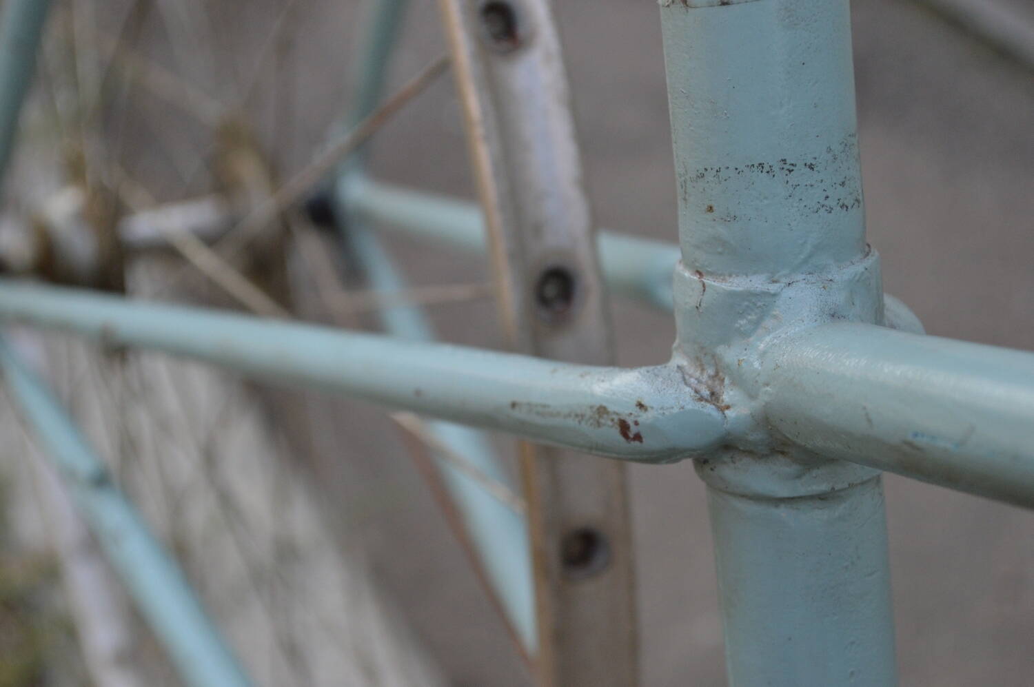

А по поводу убрать только сверху трубу :smile: хочется сделать покрасивей .
DSC_0208а.jpg [ 549.34 КБ | Просмотров: 1787 ]
как такое можно оставить?
