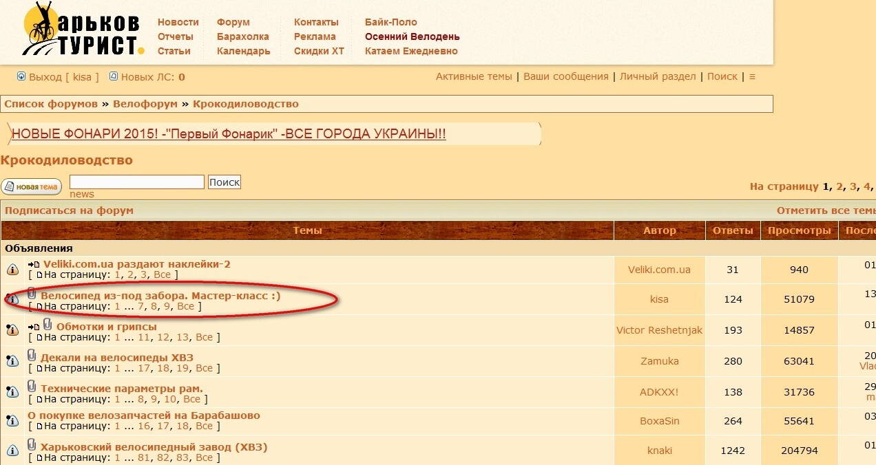

Дальше. Всё прошлое лето лично я, лишая себя холодной водки и тёплой сиськи прочих удовольствий, уродовался, собирая в кучу большой опыт крокодиловодства по всему форуму и за его пределами. Администрация любезно разместила его на самом видном месте:
sample.jpg [ 226.14 КБ | Просмотров: 2391 ]
Так посидите почитайте внимательно, не по диагонали. Кому я это писал? Краской занимаетесь? А какой тип краски Вы хотите? Я уверен на 150%, что нифига у Вас не получится перекалампуцькать серебрянки из интернетов. И баллончики - выброшенные деньги. И автокраки тоже. Почему? Что выбрать? Там есть, в мастер-классе. Да, там не описаны металлики и прочее. Хотя это делается (не дома). СтОит ли уродоваться с теми красивыми цветами, если не получится сделать надписи? Надписи как делать - наклейки? Они сдохнут ещё раньше, чем серебрянка из интернета. Вид будет до первого выезда.
