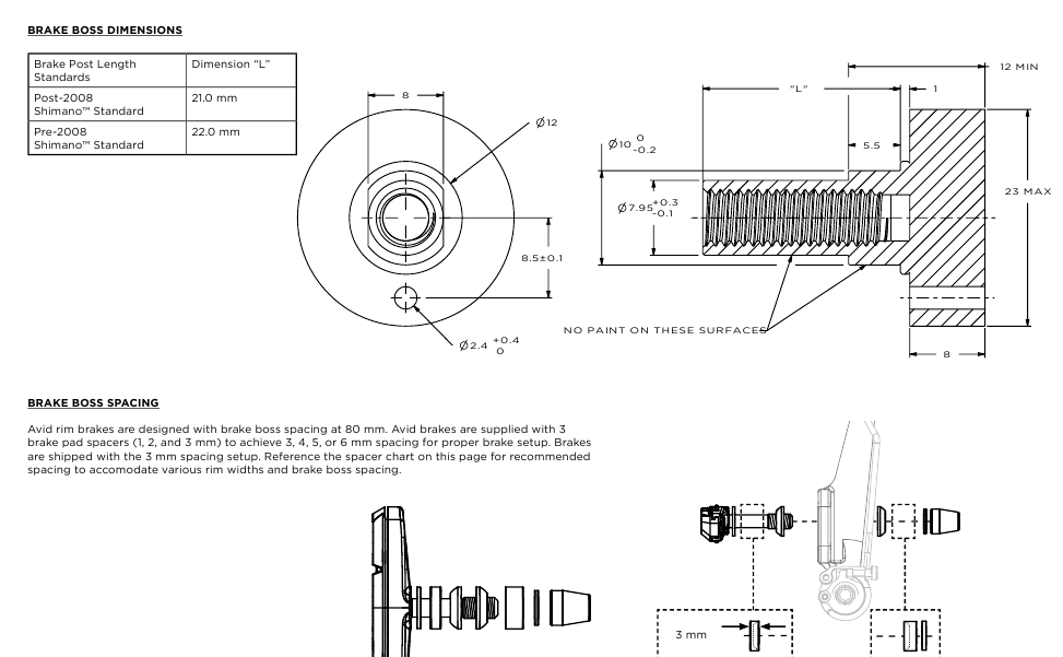

Schreder
Моноблоки шоссейные? Если нет, то шоссейные тормоза с МТБешными ручками не работают.
Брейкбоссы можно заказать у токаря.
bb.png [ 47.73 КБ | Просмотров: 8302 ]
