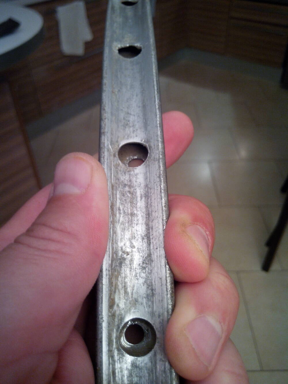

Ещё немного потрудился:
IMG_20150929_173240.jpg [ 223.73 КБ | Просмотров: 1512 ]
IMG_20150930_222202.jpg [ 469.89 КБ | Просмотров: 1512 ]
IMG_20150930_224653.jpg [ 381.82 КБ | Просмотров: 1512 ]
123.jpg [ 292.9 КБ | Просмотров: 1512 ]
IMG_20150919_192329.jpg [ 408.45 КБ | Просмотров: 1512 ]

О! Я с Женей теоретически говорил об этом, и Вам скажу: есть мысль в этих фигнюшках просверлить отверстия меньше, чем надо, и развальцевать их наподобие пистона специальной несложной точёной приспособой под молоток. Т.к. я этим нескоро займусь, если займусь, делюсь:
sample.png [ 15.02 КБ | Просмотров: 1460 ]
Пуансон точёный, матрица делается из любого куска железяки дрелью двумя свёрлами. Два диаметра нужны для соосности - маленький является направляющим.
"Запистонировать"-заклёпывать их в ободе не получится - сорее, металл порвётся. Просто, чтоб из отверстий обода куруглые такие как трубочки торчали. Жёсткости этим местам оно солидно добавить должно.

Пожалуй для этого обода как раз что надо, отверстие то больше, чем надо, а так и шайба жёсткая получается и нипель не будет елозить. Я на всех ободах одинарных ставлю просто латунные шайбы, но на последнем СШ они закончились и где брать пока не знаю, да и каких-то проектов на горизонте не видится. Где-то так выглядит
IMG_2946_cr.jpg [ 384.53 КБ | Просмотров: 1453 ]

Интересная мысль.
Диаметр отверстий в ободе 5,2-5,3 мм, если делать как Вы советуете пролезет ли гайка спицы?
К примеру если я нацелился на двух миллиметровые спицы из нержи, каковы диаметры гаек (не шляпок),они пролезут?

Тут парни замутили облегчение обода по одной брошюрке авторства важного веломастера (чуть не сборной СССР). А на обычных одинарных ободах используются обычные шайбы из метизного магазина. М4 на швеллере и гнутые М5 на чайках (патент Mixal :D viewtopic.php?f=31&t=207172&start=30#p1457556 )
maxer
Я реставрировал стартон в оригинале, но книжонка та при возне с колёсами из головы не выходила, всё мысли вокруг крутились. Вот оно, как идея, и проскочило, только мне пока всунуть некуда. Хз, по идее, внатяг всё пролезет - надо пробовать. Ведь родные пистоны же помещались.

Померял, 4мм, я такие шайбы и использовал.Шайба-самое простое решение, но идея Гуру очень такая воздушная, в матрице отверстие 5,2мм, в пуансоне рабочий диаметр 4,1-4,2мм. Я бы попробовал, да вот только у меня есть пара ободов родных от которых я отказался в связи с отсутствием трубок.

Тогда в шайбах какого диаметра отверстие сверлить? И в ободе надо думать до 6 мм надо делать отверстия?

Да я только идею общую озвучил. Надо думать и пробовать. Неизвестно даже, при вытяжке какая там толщина той трубочки получится. 1 мм останется? Врядли...

Тут вообще плавно вырисовался штамп для высечки этих фигурных шайб из листа люминия. Лет 10-15 назад я бы набросал чертёжики и люди бы мне всё выточили и закалили, возможно на механическом прессе и набил, сколько надо. Сейчас же всё похерили и ждём, когда дураки-китайцы нам что-нибудь подкинут, а как говорили древние римляне:"Где ничего не делается, ничего не должно хотеться". По сегодняшнему дню я уже представил как это реализовать, на 100 пистонов должно хватить, отверстие в заготовке попробовать пару мм, стенка, входящая в обод вытянется до толщины 0,5 мм в мягком алюминие. В общем идея понятная и вполне здоровая.

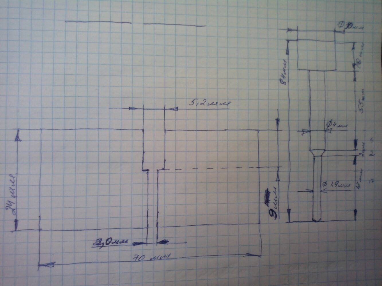

Я набросал чертежик, нет возможности выложить. Вечером выложу. Гляньте, поправьте если что, вы уже на этом зубы сьели. А то токарю ещё за томатным соком и огурцами придётся бегать.

Вот чертёж, критикуйте.
IMG_20151002_112310.jpg [ 272.04 КБ | Просмотров: 1343 ]
