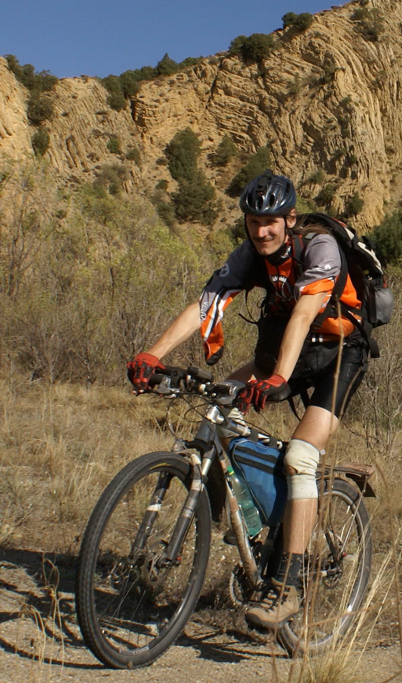

Кстати о птичках.
Под 80% асфальтовый поход по Армении я переделал найнер на обычный привод для увеличения КПД.
Ушла планетарка с натяжителем и роллерным тормозом, манетка грипшифт и жутковатая тормозная ручка Нексус.
Собрано колесо на 719м сварном мавике, 32х спицах DT, алюминиевой втулке чозен на 4х промах.
Покрышки заменены на кроссмарки для большего наката.
Роллер заменен на Авид ББ7 + авидовская же настраиваемая ручка.
Поставлена кассета Шимано XT 11-32.
Переклюк SRAM X9 с короткой лапкой и манеткой X7.
Получился симметричный велосипед с весом в 14кг.
500км маршрута успешно откатано, максималка 72кмч, подъем за день до 1400м.
Из поломок - только 1 прокол сантиметровым шипом колючки и разрыв HG93й цепи по соединительному пину.
Поезжу наверное пока в таком сетапе, только срамовский замочек на цепь поставлю.
my_crop3.jpg [ 237.29 КБ | Просмотров: 3803 ]

"подъем за день до 1400м." Ничего не напутал)? Как порвал цепь? Какие ощущения после перехода на "классическую" систему привода? И вообще, после длительного пути на кассете, планетарка по твоему по прежнему хорошо)? Кстати сколько пробежала последняя и как она себя чувствует)?
СообщениеДобавлено: 11.10.2008 02:47
Сообщения: 144
Город: Питер
Зарегистрирован:02.10.2007
Не, не напутал. Максимальный набор высоты за день был даже больше 1400м.
Ехали радиалку из Еревана (высота 900м) к крепости Амберд, высота перевала перед ней 2360. Кусок подъема, правда, нас тянула машина на буксире.
Разгребу треки - подсчитаю заодно общий набор в седле за поход. ;)
Цепь порвал кажись едучи в крутую грунтовую горку и сбрасывая под нагрузкой впереди со второй звезды на первую.
Основные впечатления после перехода обратно на кассету, - блин, как же неудобно. Так и не привык сбрасывать передачи при торожении.
Хорошо хоть задний срамовский переклюк уверенно закидывает на 3 звезды за одно нажатие даже под нагрузкой, да и впереди скидвает уверенно. Так что вьезжая в подъем после спуска я всегда успевал понизить передачу.
И КПД таки больше, особенно при малом усилии кручения педалей, когда крутишь почти вхолостую. Поэтому и крутить сериями хочется гораздо меньше.
А так на найнере кассета 11-32 + система 22-32-44 полностью перекрыла мои потребности на асфальте.
Запас по кадансу на передаче 3-9 на скорости свыше 60кмч есть.
Но передачи 1-1 (22-32) на крутом грунтовом подъеме 1 раз слегка не хватало.
В общем для асфальта и несложных сухих грунтов мне возвращение на кассету понравилось.
А вот для рваного ритма езды по говнам в группе, я все таки предпочел бы планетарку.
ЗЫ планетарка без ТО пробежала порядка 2700. Чувствует себя хорошо, но надо бы перебрать на всякий случай.
