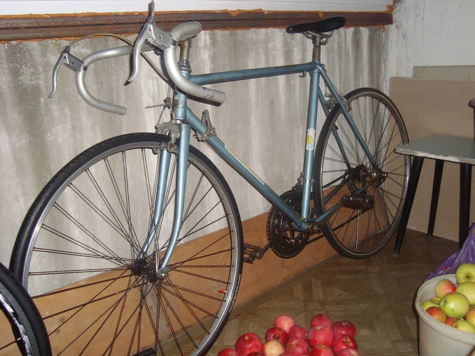

Спасибо... Ну да, с односкоростной цепью наверно я погорячился. Значит возьму цепь до 8 скоростей. Сам велик 87 года вроде... Там где год, каким-то составом намазано, плохо видно. Трансмиссия вроде родная.
хвз1.jpg [ 659.68 КБ | Просмотров: 21269 ]
хвз2.jpg [ 612.78 КБ | Просмотров: 21269 ]

Система непонятная в этом ракурсе.
Ещё смотрите, какой момент.
Мне как-то нужна была новая цепь на "всё родное". Причём хорошая, а не КМЦ с базара. А цепи ВВВ, которые я с некоторых пор уважаю и предпочитаю, в магазине начинались с 8-ск. Я взял с собой звёзды с трещётки, чтобы померять не штангелем, а глазами увидть цепь на звезде. Но цепь запаяна в плотный полиэтилен, рвать пакет не разрешили.
Так я прямо через полиэтилен аккуратно вставил звезду в звенья. Получилось, причём не внатяг. Т.е. получился изящный способ примерить цепь на советские звёзды - если через толстый полиэтилен плотно надевается на зубья, цепь подходит.
Но.
Я проехал на том веле километров 100, отдал хозяину. У меня было всё в порядке. Но потом там появились проскоки цепи. Я не успел добраться, чтобы узнать, в чём дело - вел ушёл из моего поля зрения - был выменян на пафосный фикс, что ли. А потом услышал, что прокскоки могут быть от более узкой, чем надо, цепи.
Ни опровергнуть, ни подтвердить эту гипотезу не могу, ибо передачи не уважаю, материала для наблюдений мало. На том веле перекидка для красоты была собрана из нескольких разных с небольшим непроверенным колхозом - вот на это я больше и грешу. В пользу того, что цепь подходит определяю её надевание через полиэтилен (т.е. боковые зазоры достаточны), невысокую квалификацию хозяина вела и то, что при обкатке всё было в порядке. Мой колхозх в перекидке мог разболтаться ещё через сотню км, а с цепью никаких изменений произойти не могло.
Не считаю нужным менять что-либо в механизме переключения (если он полностью исправен и работоспособен) в т.ч. ролики из-за перехода на вражескую цепь.
Ну и плюшка в тему: viewtopic.php?f=27&t=170418 :D Сейчас могу сказать уверенно, что гемора меньше, работа всего не ухудшается, ресурс на сингле вырастает в разы. К специфическому звуку привыкается.

Значит, судя по этому,
нижний ролик переключателя должен быть строго под осью заднего колеса при цепи, одетой на большие звезды. Будем попробовать.
