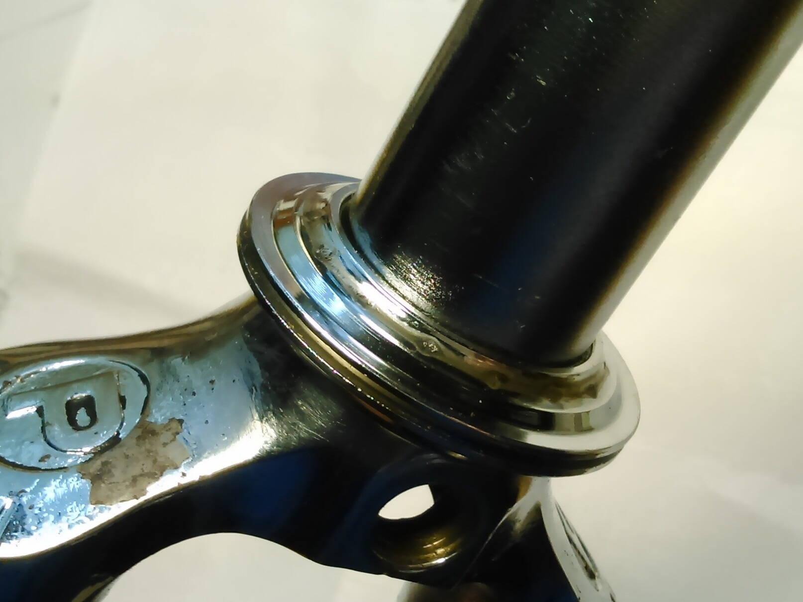

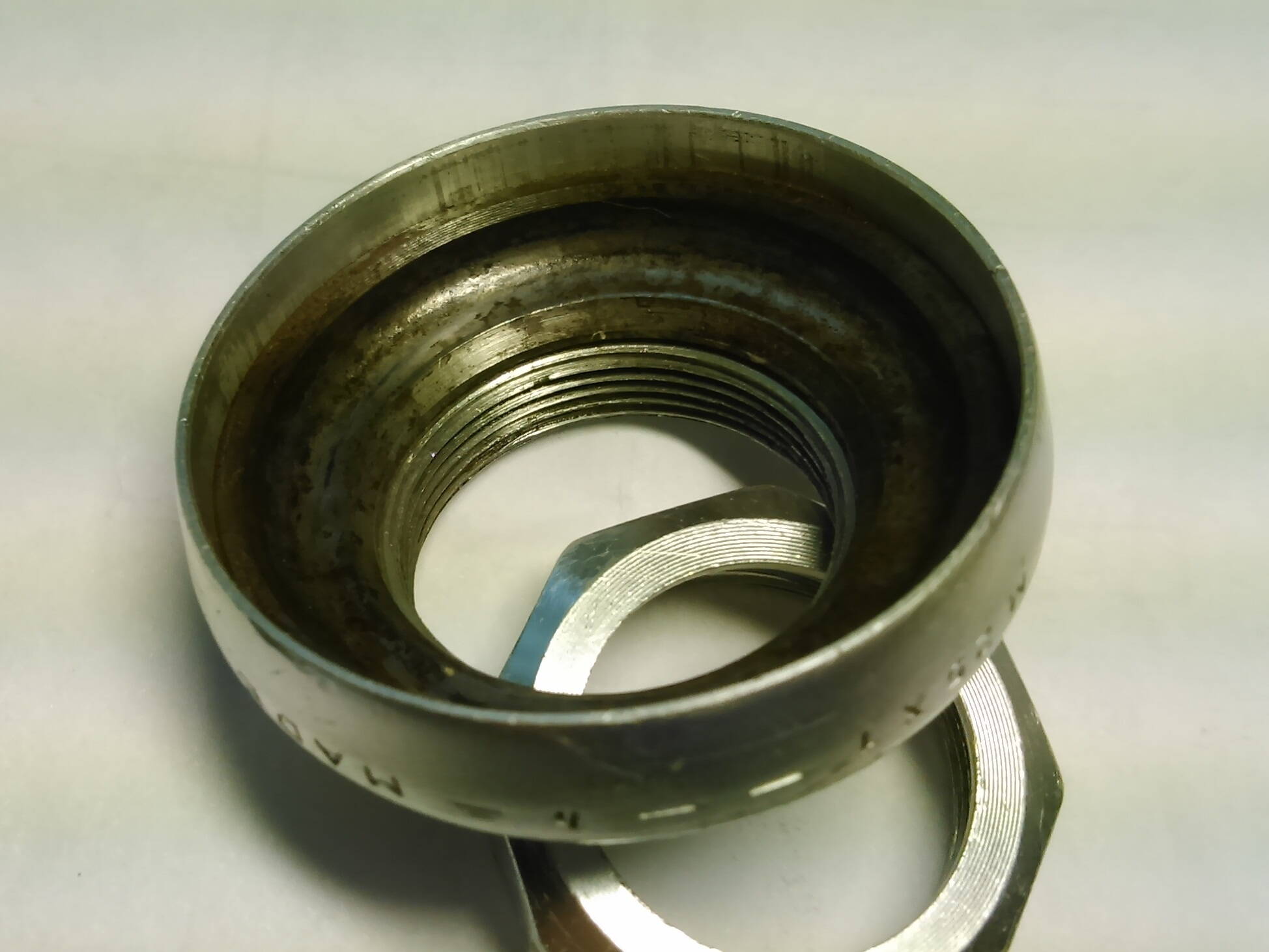

Итак все разобрал. Подшипники вроде целые, но когда протирал нижний то выпал один шарик и я его не нашел(
Прикладываю фото всех задействованых узлов. Первое фото - нижняя опорная чашка, видны выбоины от подшипника.
Что скажите? Где можно купить такой подшипник? Если рулевая под замену, то какую взять и возможно ли заменить самостоятельно?

Valentin Bushnev
Такие детали продаются на Куреневке, вот тут есть адреса viewtopic.php?f=31&t=160854
Смотреть под словами Где купить железяки
Самостоятельно заменить не только можно, но и нужно.
Чашки легко вынимаются с помощью трубы, через второе отверстие упираем край трубы изнутри в чашку (например, можно использовать подседельный штырь или любой металлический штырь) и легкими ударами молотка выбиваем наружу, чашки просто вставлены в раму с небольшим натягом.
Нижний конус с вилки тоже снимается вверх, он просто надет.
Когда пойдете на базар, возьмите чашку и нижний конус с собой - они бывают разного посадочного диаметра. Китайская чашка будет болтаться, разница примерно 1 мм по диаметру. А конус может не налазить.
Подшипники тоже новые возьмите, они копейки стоят.

Чашки впрессованы были ровно? Инструментом или "на глаз"? Рулевая труба рамы отторцована? Шток вилки ровный? Опорное кольцо на вилку ставили инструментом или "на глаз"? Опорное кольцо рулевой подходит вилке по диаметру?
Это так, для начала.
Без ответов на эти вопросы может оказаться, что походы за новыми рулевыми будут регулярными....

СообщениеДобавлено: 06.10.2015 11:45
Ну нижній конус під зхаміну однозначно. Там вмятини прямо песеред дорожки кочення. Все інше без кріміналу.

Евгений76
Нижняя чашка убита, второе слева фото вверху.

СообщениеДобавлено: 07.10.2015 09:54
:yes: точно, відразу точок не побачив :facepalm:
Схоже отвєтка з нижнього конуса.

Нижний конус можно проточить, чашки шлифонуть:
DSC_0042cr.jpg [ 354.28 КБ | Просмотров: 1851 ]
DSC_0045cr.jpg [ 260.83 КБ | Просмотров: 1851 ]
gipiemme_headset.JPG [ 131.86 КБ | Просмотров: 1851 ]
Ими только рулевые убивать: я как-то купил, из 5 сепараторов большую часть шариков пришлось выбросить.

Нашел я токаря. Чашка у меня стальная, тоже точили. Говорит что очень твердое, и не знает как можно было их так убить :D
Все собрал, будет тестить. Спасибо всем за советы!
