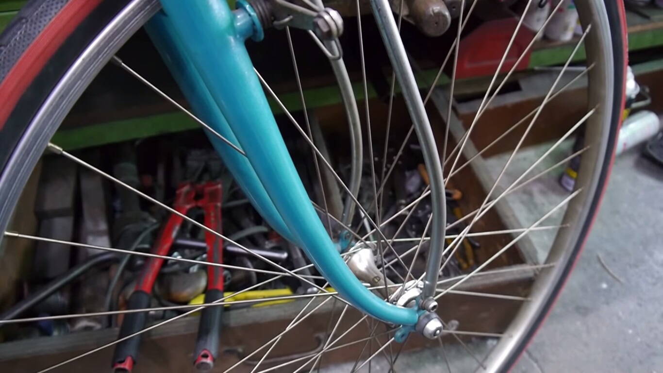

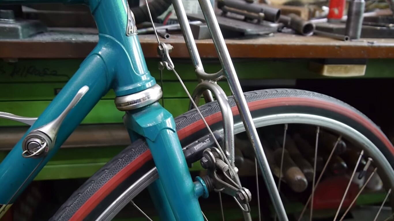

Усиление вилки и заднего треугольника от уже известного нам C. S. Hirose:
phpBB [video]
phpBB [video]
fork_crown.jpg [ 195.58 КБ | Просмотров: 4266 ]
fork_head1.jpg [ 125.15 КБ | Просмотров: 4266 ]
fork_head2.jpg [ 221.42 КБ | Просмотров: 4266 ]
fork_head3.jpg [ 212.4 КБ | Просмотров: 4266 ]
fork_head4.jpg [ 226.29 КБ | Просмотров: 4266 ]
rear_brake1.jpg [ 162.19 КБ | Просмотров: 4266 ]
rear_brake2.jpg [ 177.84 КБ | Просмотров: 4266 ]
