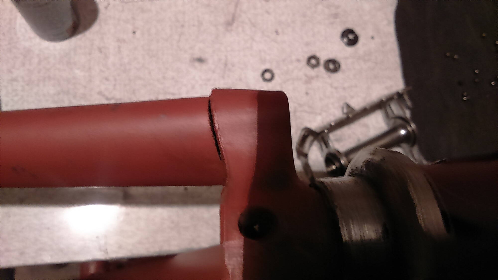

Бывает и хуже. Например так: (к стати такое кто-нибудь лечил?)
IMG-1444217142439-V.jpg [ 586.2 КБ | Просмотров: 2305 ]
IMG-1444217453302-V.jpg [ 613.9 КБ | Просмотров: 2305 ]

Насколько я понимаю, надо выпаять треснувшее перо и попытаться найти целое (из вилки где есть 1 целое) и припаять. Ну или вилку поменять. Варить это перо я бы не стал. Но подождем советов наших гуру, может что подскажут и по Вашей вилке и по моему седлу.

Vladislav Balykov, з вилкою не жартуйте :sad: Шукайте нову! Ну або донора для перепайки ніг.
