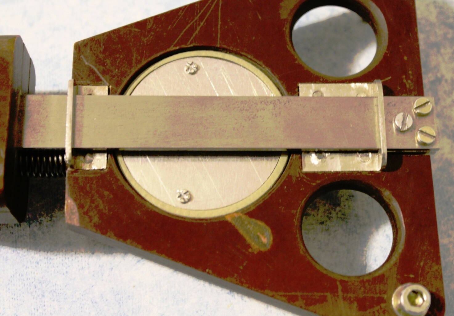

Пардон, был не внимателен, нашёл ... Спасибо за подсказку
Комментарий к файлу: Мой вариант тенза
IMG_5221.JPG [ 834.96 КБ | Просмотров: 5548 ]

Силовую пружину буду делать с регулировкой (калибровкой) усилия. Пробовал просто вставлять и замерять как индикатором, показания стабильные.
Комментарий к файлу: Направляющие втулки согнуты из 1,8мм железа
IMG_5224.JPG [ 631.47 КБ | Просмотров: 5547 ]

Filzstiefel
Классный тенз получился. Не видел раньше, чтобы сквозное отверстие делали для посадки индикатора. И довольно таки интересное исполнение направляющих задней планки. Просто и надежно - как раз в моем стиле! Возьму на заметку.
PS. Не пойму никак по фото, из какого материала сделана основа?
СообщениеДобавлено: 17.10.2015 22:11
Сообщения: 20
Город: Yoschkar-Ola
Зарегистрирован:02.08.2015
dank1 писал(а):
Filzstiefel
Не видел чтобы сквозное отверстие делали для посадки индикатора. Возьму на заметку.
У меня один корпус со сквозным отверстием для ИЧ, а второй с выборкой попробовал. В последнем заднюю крышку прибора убрал, т.к. она с выступающей крепёжной петлёй. Материал подобран с трансформатора подстанции, обыкновенный эбонит. Что-то сродни с гетинаксом. Я думаю, что Palermo2400 тоже из этого же материала склепал, ссылался на друзей-электриков...
