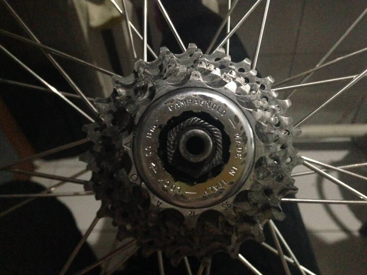

Народ,поможіть,зіштовхнувся з такою проблемою: кароче купив колесо,з втулкою і касетою кампа на 9 ск.Касета хз яка,стара,можливо Veloce.Касета в чудовому стані,втулка теж,були сумніви яку ставити цепь,полазив по форумам,всі казали ставити будь яку на 9 ск.Купив KMC Z99.Кароче поставив її,настроїв переклюки,перекідувало прекрасно,плавно,вийшов на вулицю,сів на байк,перше ж навантаження і цепь почала проскакувати,тобто не на інші передачі,а просто тіпа лагати,заїдати,при тому,шо перекидує нормально,просто починає жостко проскользувати.Прийшов в велопланету,там сказали шо касєта норм,цепь нова,теж норм,переклюки норм,в чому проблема вони так і не розібрались,сказали шо незнають,тіпа вони по вінтажу ні бе, ні ме.Таке питання,можливо шо цепь тупо несувмісна з кампо касєтою і треба купляти камповську цепь?Я вагаюсь бо цепь дороговата да і не факт шо проблема вирішиться,може хто знає шо робити?А то безвихідна ситуація,ніби все працює,а цепь скакає якогось хєра.Система шимано голден ерроу,вроді теж в нормальному стані.Буду вдячний за любу відповідь. :sos: :thewall: :eek:

Проскоки на всех без исключения передачах?
Вообще все признаки что кассета таки умерла. Такое не редко случается, что на глаз вроде износа минимум, а по факту торба звездам.

Фотка не добра , але складається таке враження , що частина середніх зірок зализані (зуби мають зменшену ширину і розпластані участки) . На ношеному ланцюгу може працювати нормально .

СообщениеДобавлено: 16.10.2015 10:01
Сообщения: 11240
вторая звезда точно подгулявшая.

Скорее всего кассета поезжена.
Как проверить ? Попробовать с катанной цепью. Если с катанной езда нормальная - то с ней кассету и докатывать.
Можно просто попробовать прикатать цепь и кассету - за 3-4 сотни км оно или прикатается, если крутить ровно и не особо давить, либо окончательно дожует кассету.
Можно и очень аккуратно подточить звезды кассеты, но, как правило, не имея ни опыта, но хорошего инструмента, который сам стоит примерно столько же, или дороже камповского девятирика, это просто способ еще быстрее добить кассету. Увы.
Можно попробовать с шимовской 8рной цепью - во первых она дешевле, во вторых у меня на камповском 9тирике Мираж как раз 8риковая шимовская работает лучше. Заменил в поездке, на то что было в ближайшей велолавке - и так и оставил, бо работает без замечаний. Переклюки Ультегра и пистолеты - старая Сора, еще с пимпочкой.
Да, овес, в смысле кассеты, нынче дороги, приходится донашивать.

Так если рядом положить новую кассету и твою и пристально рассмотреть, то станет понятно - зуб то целый (не острый), но форма уже "покатая", на этой "покатости" ролики цепи и поднимаются под нагрузкой, особенно на маленьких звездах - прикатается, если не давить сильно на педали или подправить можно (руцями).

Ну да, кассета откровенно помоечная, причём все звёзды, обычно у полуубитых одна-две, тогда можно подточить и какое -то время поездить, а здесь только со старой цепью укатать и всё менять. И,понятно, Кампа делает всё качественно и новое будет служить долго, вот только бабла сразу надо немеряно выбросить.

Nyshchuk, вчера прошелся разверткой на 8 по 7мой звездочке (13т)
18102015013.jpg [ 70.48 КБ | Просмотров: 1747 ]
, результат даже больше, чем ожидал, так что, если есть возможность снять звездочки и поправить, то до помойки ей ой как далеко.

Прелесть кассет Кампа в том, что звезды и проставки полностью раздельные (про 11ск и титан не говорим тут, понятное дело). Фото показывает что средние звезды пакета на выброс, по первому фото у меня такое впечатление. Можно просто заменить их. Второе - настройка, задний и передний переклюк. Настроено нормально? Третье, хотя его наверное надо на второе место ставить - задний переклюк. Он Кампа? Модель? Система старая "Золотая стрела", она даже не под индексное переключение если с родными звездами.. Что за звезды на ней вообще, они под сколько скоростей рассчитаны? И следующий, уже последний, вопрос - что у тебя за ручки?
