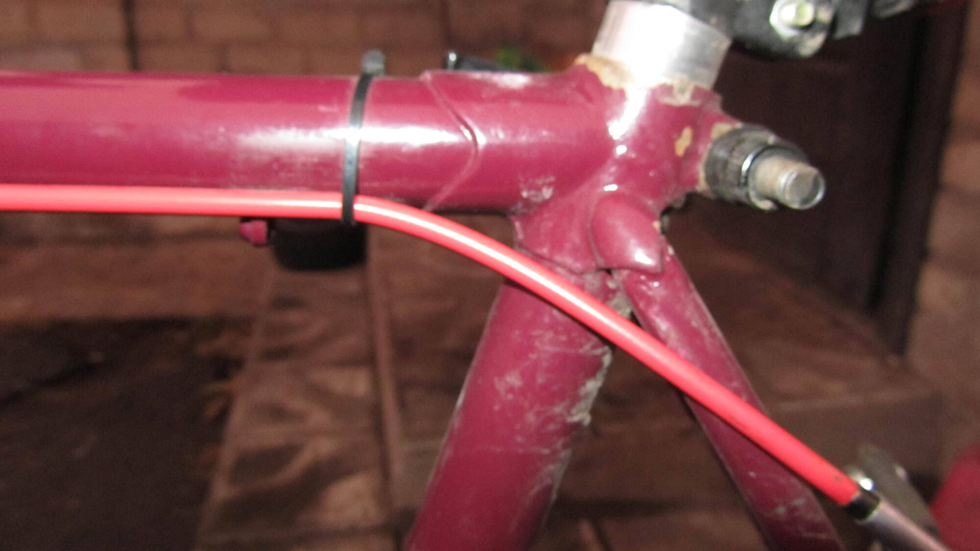

Выкладываю как и обещал
Комментарий к файлу: вот узлы моей рамы, снимков не много , фотик сел ((
IMG_2430.JPG [ 806.23 КБ | Просмотров: 1697 ]

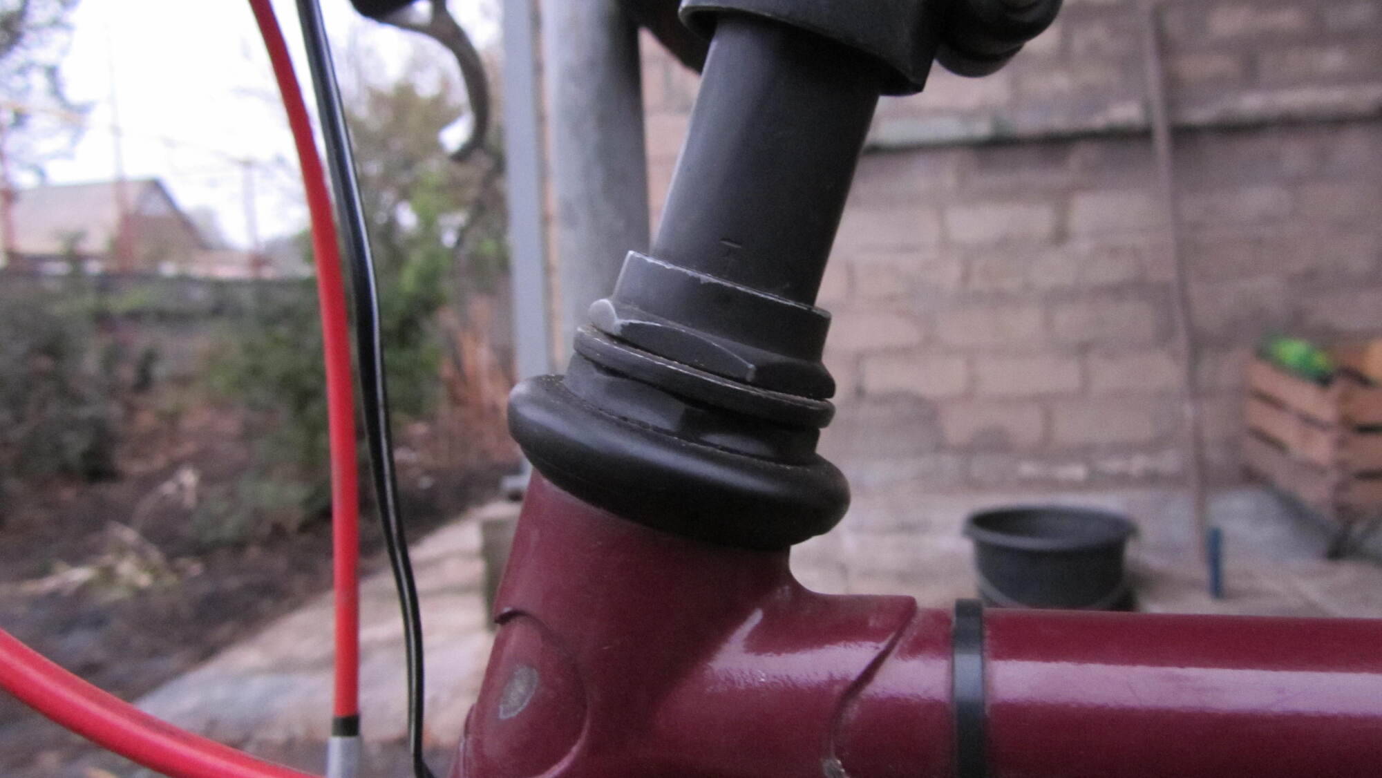

вот еще
IMG_2429.JPG [ 874.55 КБ | Просмотров: 1694 ]

Покраска правда оставляет желать лучшего
IMG_2431.JPG [ 800.14 КБ | Просмотров: 1693 ]

как то тяжело мне дается вложение файлов))
IMG_2432.JPG [ 878.22 КБ | Просмотров: 1692 ]
IMG_2433.JPG [ 977.87 КБ | Просмотров: 1692 ]
