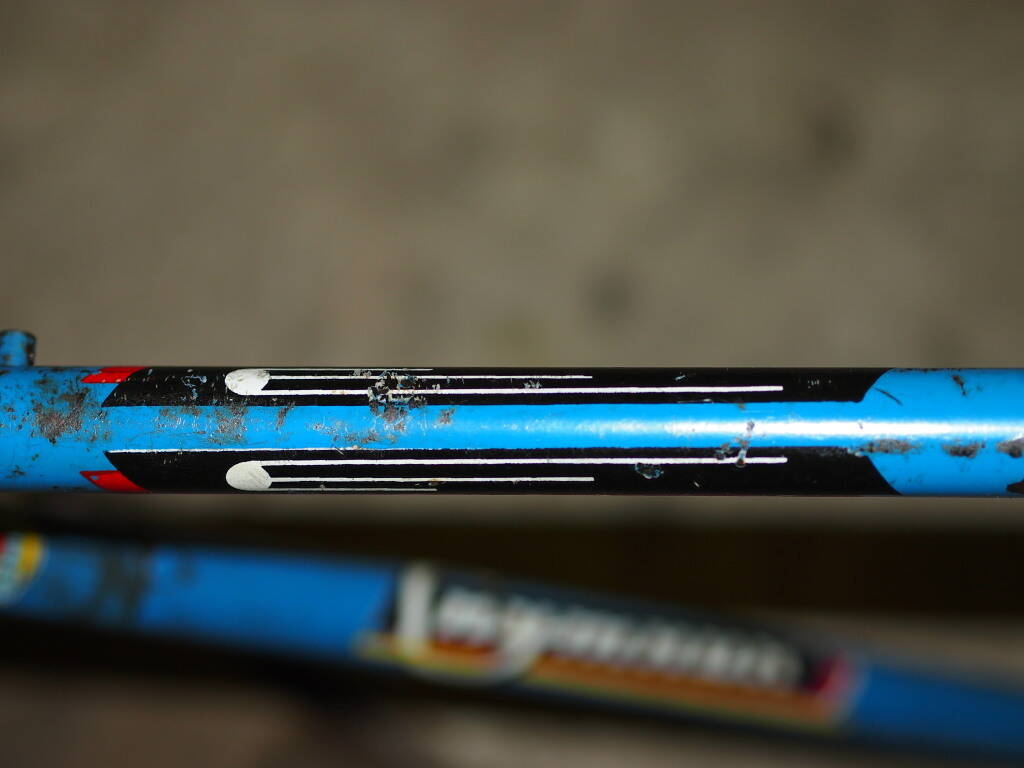

несколько фотографий слегка отмытой рамы
P15Y019128.jpg [ 111.43 КБ | Просмотров: 3939 ]
P15Y019330.jpg [ 114.41 КБ | Просмотров: 3939 ]
P15Y019532.jpg [ 87.8 КБ | Просмотров: 3939 ]
P15Y019734.jpg [ 108.94 КБ | Просмотров: 3939 ]
P15Y020037.jpg [ 136.66 КБ | Просмотров: 3939 ]
Спутник В-37 1966г.

Alex_Ы писал(а):
Состояние рамы удовлетворительное, лкп трогать не хочу - все таки красивый велосипед :)
Велосипед Ваш красивый в неплохом состоянии и даже комплектность неплохая.
Лкп нужно сохранить, посмотрите у Гараже Кисы Украина "красавица".
Но есть небольшой продольный изгиб на верхней левой трубке заднего треугольника - оставить так ? или пытаться править ?
Правится палочно-веревочным методом.
viewtopic.php?f=31&t=288826&page=all#p1583217
Евгений76 писал(а):
Нефиг Спутниками 72 года разбрасываться, не так много их на самом деле осталось.
А Ваш еще более почтенного возраста.

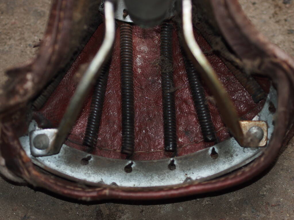

MWL писал(а):
Переднее от "салюта"?
VRN - Воронеж
Переднее от Орленка похоже - 32 спицы
А седло до обидного внутри - как новое - подседел блестит и ржи нет :( Натуральная кожа и войлок
P15Y018220.jpg [ 204.3 КБ | Просмотров: 3907 ]
Спутник В-37 1966г.

Для вдохновения http://veloretro.ru/pic.php?id=95&indx=10
Ещё viewtopic.php?f=31&t=172645&page=all#p1508641
Седло сфоткайте детально, выложите вопрос в теме viewtopic.php?f=31&t=28294&start=1935 Думаю подскажут опытные товарищи.
Старая кожаная куртка/ голенища женских сапог. Валенки войлочные? :D

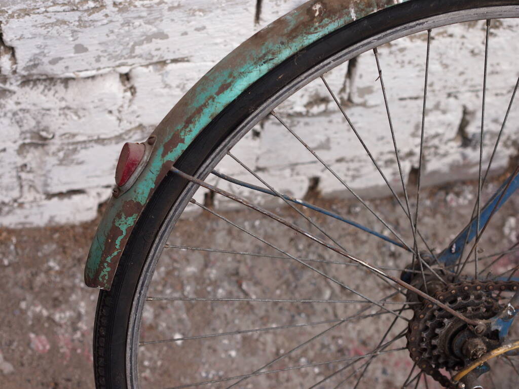

Смущают меня крылья: они точно от этой модели? Тогда просятся перекрасить в цвет рамы и "состарить лкп"
Нужна помощь больным детям!!
Крылья визуально - родные, краска конечно на них в ужасном состоянии, видимо не последнее дело сыграл птичий помет :)
А вот цвет - да - настораживает ...
З.Ы. Нашел на просторах сети Спутник 66г в таком цвете вкруговую - видимо - мой - сборная солянка
http://imgsrc.ru/main/comments.php?id=514564
Спутник В-37 1966г.

Alex_Ы обода только одинарные и тут даже думать не нужно! Лично я себе такие даже на Старт Шоссе ставлю и о двойных даже думать не хочется, но у меня другое объяснение этому - одинарные очень бюджетный вариант и при нормальном использовании велосипеда достаточно надежный! Я для своего успокоения просто брал, разгонялся и спрыгивал с высоты 3 ступени. Но если когда-то захочется двойных то самые самые низкие! У меня на геркулесе спереди стоит двойной обод, но снаружи выглядит один в один как одинарный, но такой еще искать нужно, на дороге не валяются :)
Ну а по седлу. Я такое разбирал и прошивал. Сам чехол был целый только нитки полопались. Мне очень хочется попробовать этот каркас подружить с цельно-кожанной покрышкой от спортивных седел ХВЗ. Ну пока не попалась такая шкурка .

З.Ы.Ы. А седло (если похожее в лучшем сохране не найду или не решу поставить хвз-жесткое) попробую отреставрировать - кожа коричневая есть, и чуть постарше велосипеда швейная машинка Зингер с ручным приводом, которое кожу может шить тоже есть.
Спутник В-37 1966г.
