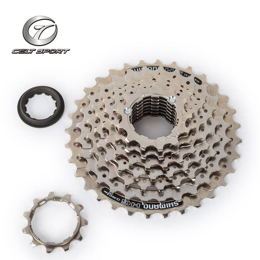

Люди підсобіть з питанням, у друга на горному стоїть касета шимано, на 1,2,3 зірці при їзді під горку, або просто притопивши, починає ланц рвати, просто таке враження що проскакує, перекинули другий ланц, проблема не в ньому, бо з 4 зірки все йде ок, це треба касету міняти, чи я помиляюся???

Как подлечить "поеденную" кассету.
На деяких касетах можна зірки перевернути другою стороною, щоб працювали незношені краї зубчиків.
Ви знаєте, як на Вашій касеті зняти зірки?

Дякую за відповідь. касета нерозборна здається, касета cs hg41 8aw
Комментарий к файлу: така касета
shimano_cshg418.jpg [ 181.36 КБ | Просмотров: 1568 ]
Комментарий к файлу: вона походу нерозборна

ПетроО
На фото две заклёпки, что мешает их высверлить, перевернуть звёзды и заклепать по новой?
Неразборных деталей вообще не бывает.

Пафнутий писал(а):
ПетроО
ну ок, а чим заклепати???

ПетроО писал(а):
Пафнутий писал(а):
ПетроО
Я в качестве заклёпок обычно использую длинные винты от дюбеля, на которых резьба нарезана не на всю длину - отпиливаю часть с резьбой и готова заклёпка. Там метал прочный.
Пробовал использовать гвозди, но они слишком мягкие.

Пафнутий писал(а):
ПетроО писал(а):
Пафнутий писал(а):
ПетроО
Ок, попробую
