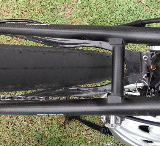

Полтора года сборов и жизни в режиме "top secret" от жены предшествовали появлению Рокко (не того, что из Италии :D ).
Не буду описывать все, на чем катал в прошлом, скажу только, что c 2011 был на GT Avalanche 3.0, и свою функцию мой Воланчик выполнил на ура, дав мне понять, чего же именно я хочу от своего будущего байка. От вариантов покупки готового девайса было решено отказаться по причине дороговизны и невозможности найти серийный вел, который бы устраивал на 100%. К тому же, форумчане вдохновили своими примерами и я решил собрать свой байк сам.
Немного про раму и сам Vitus
Хотелось больше контроля и меньше "выбрасываний из седла". Заморачиваться с двухподвесами не стал из-за шарниров/веса/геометрии, до найнера пока не дозрел (да и запчастями проще), так что остановил свой выбор на софеттейле. Наткнулся на раму в начале 2014 на ХТ. Покатавшись как-то на Скальпеле и, не найдя б/у рам за умеренную цену, сразу запал на эту. Гугл инфы по раме почти не выдал, а та что была - оказалась на французском. По итогу - топовая рама 2005-2006 года от Vitus.
Ныне принадлежащий CNC бренд был в прошлом широко известен стоими шоссерными фреймсетами (979, 992) и трубами (наравне с Columbus, Easton, Reinolds), а также созданием первой рамы-монокока (ZX-1). 2000-е прошли для Vitus'а туго, а кризис 2008-2009 годов добил бренд. В 2011 имя и все права перешли к Чейну.
Неожиданно, но факт, что Cannondale стал делать рамы Scalpel, подобные моей, после 2007 года (до этого аморт был за подсиделом) :twisted:
Чтобы не кривить душой, скажу, что нашел еще несколько похожих рам - American Eagle Lightning и Viper Fugitif. Кто из них у кого "позаимствовал" идею не в курсе, но хочется верить, что первым был Vitus.
Геометрия у рамы - чисто кантрийная, ИМХО. Ход небольшой (до 80 мм). Нижняя труба и верхние перья - карбон. Пластина под амортом (работает как серьга) и нижние перья - титан. Узлы, верхняя и подсидельная - алюминий. Вес рамы с родным амортом (Manitou Radium R) и плюшками был в районе 2,4..2,5 кг.

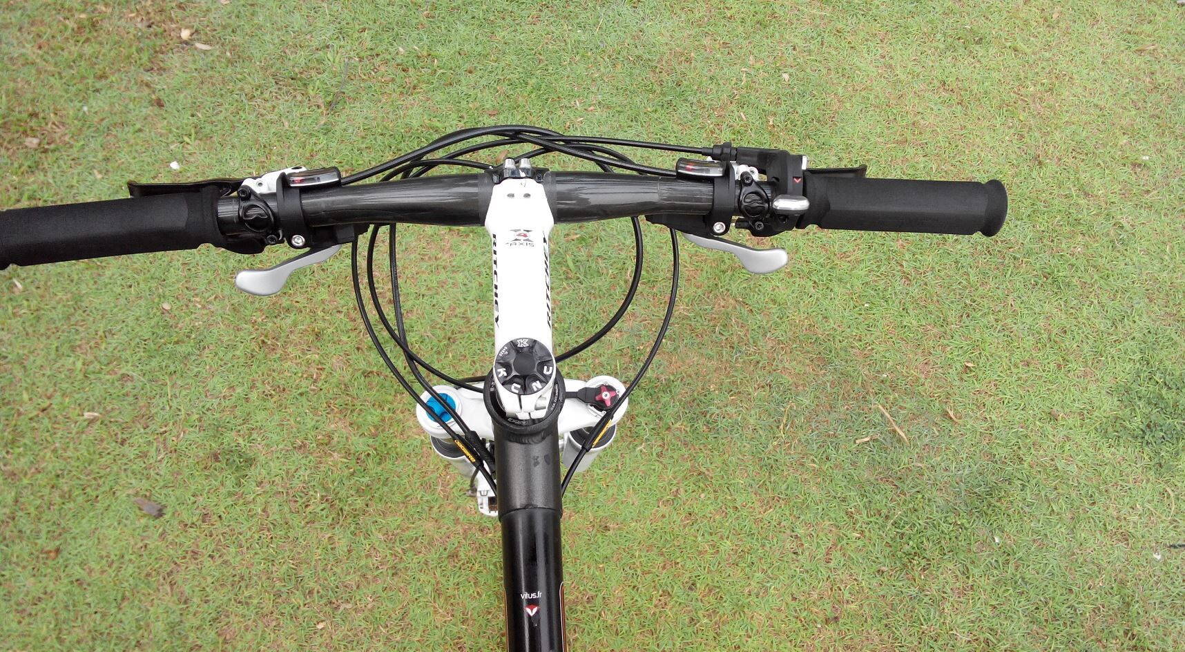

6. Руль - Ritchey WCS Carbon, 580мм (ХТ, б/у)
7. Вынос - Ritchey WCS, 100мм (ХТ, б/у)

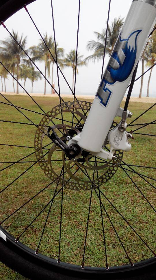

- Formula The One (Ebay, б/у)
- роторы Formula 160+160 (Ebay, новые)
- адаптер Formula

3. Тормоза The One. Выиграл случайно на Ebay, не ожидал, что мой лот выиграет. Обошлись по цене набора BB7 (калиперы+роторы), а по весу чуть тяжелее R1 (220+205 грамм). Ну, и вес решает, конечно же, т.к. хотелось чего-то помощнее :oops:

6. Роторы Formula. Несмотря на то, что многие отказываются от них из-за звона и пластилиновой мягкости, с TheOne они работают отлично.
7. Флэт руль 580мм. Нравится мне флэты и все тут. А по поводу длины - после 640+рожки на GT было немного непривычно первый час, потом привык.

Где тут лайкнуть ХД, интересные нижние перъя
Спасибо, именно из-за перьев обратил внимание на раму. В отличие от Скальпеля старых лет, где упруго деформируется только центральная часть пера, тут это происходит по всей длине (как в новых Скальпелях) :cool:
