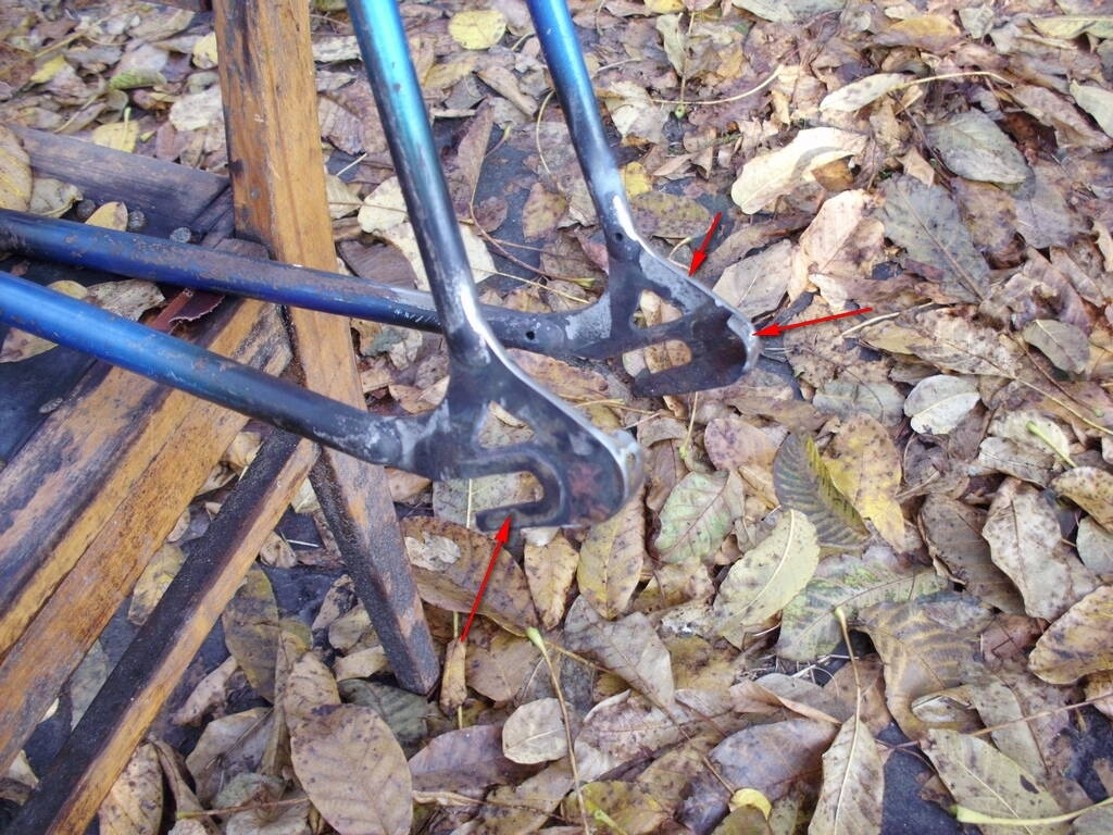

Очень приятная рама. Может, раз такая проблема с дропами (рассмотрел - они действительно дохловаты) и один уже нужно подкрашивать, усилить их U-образными накладками? Типа как здесь (паял латунью)

MitchaLEXX
Не, ну вибряк здесь - ошибка природы :unknown:

shmel84
Попробую найти кто паяет латунью. Узнаю сколько возьмут за работу. Если найду божеский вариант постараюсь сделать)))

shmel84
download/file.php?id=409879&mode=view/DSCI0159.JPG
download/file.php?id=409860&mode=view/_%D0%91%D0%B5%D0%BB%D1%8C%D0%B3%D0%B8%D0%B5%D1%86-26.jpg
MitchaLEXX
Когда крокодилил велосипед я был без понятия о таких тонкостях как пайка латунью или серебром , купил на рынке брейкбоссы за 20 грн и полуавтоматом приварили. Если честно не считаю что здесь они не к месту ))) . До этого стояли клещи point . Откровенно неудачная модель, v-brake поставил настроил и забыл . Извиняюсь за флуд .
