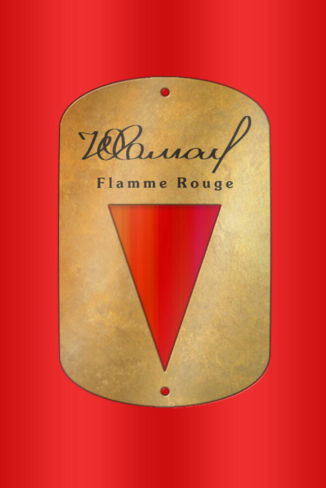

SHIELD1.jpg [ 300 КБ | Просмотров: 7122 ]
Вариант не окончательный. Пока рисую, макетирую, раздумываю над выбором материала и способом крепления на раму.
Самый очевидный - дырявить раму и на заклепки. Но...

:ROFL: Хоть бы кто-то славянские буквы себе на шильд написал :cool:

kisa А если внимательно посмотреть, внезапно обнаружатся славянские буквы, складывающиеся в типичную славянскую фамилию - Самойлов. :D
При чем не от балды, а факсимиле подписи мастера.
Flamme rouge - красный треугольник, обозначающий финальный километр. Один из старинных атрибутов велогонок.
Термины в велоспорте приобрели наднациональный статус с тех пор, как была проведена первая международная велогонка. Аж с 7 ноября 1869 года.
Красный, потому что рама у велосипеда красная.
"Финальный километр" в антитезу "Старт-шоссе."
Где фантазия? Неужели всё объяснять нужно? :roll:

:D Про гонки не в курсах - никогда спортом не интересовался, скучно :pardon:
А у Вас к нашим буквам приглядываться нужно, а вражеские сами в глаза лезут. Вот придёт Пафнутий - всё по нотам распишет :yes:
:D
А визуально очень красиво и солидно :roll:
Только ж вот так в латуни, а не меди. И понравилась дырка-треугольник с цветом рамы внутри.

:D А визуально очень красиво и солидно :roll:
Вооот, в этом и цимес. Как раз отверстие и будет. Чтобы не красить шильду, цвет рамы сам сыграет. А надписи - лазерная гравировка.
Медь или латунь еще не решил.
Есть кусочек трубки - полированая медь, выглядит очень интересно.
И латунь неплоха.
Может оба варианта "в железе" попробую.
