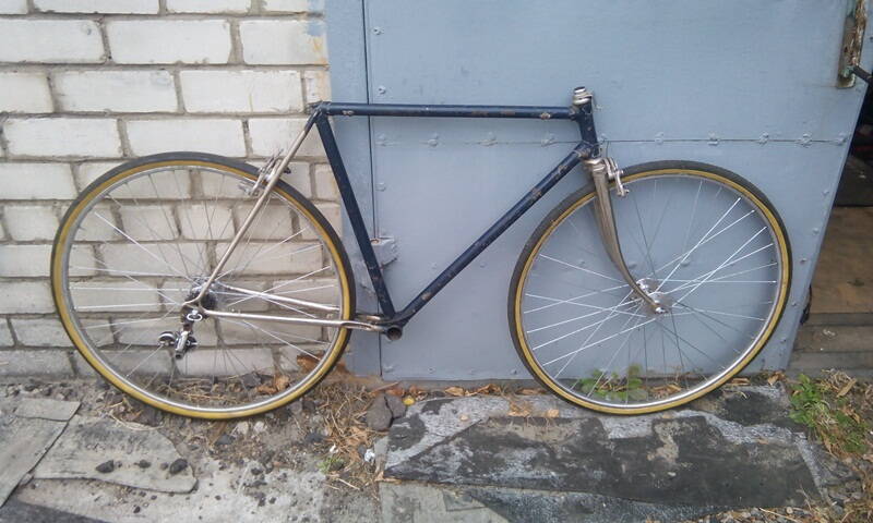

Всем привет. Вот такой Чемпион 63-го года попал в руки. Сейчас находится в Курске. После сборки отправится к другу в Старый Оскол.Покупался в Самаре.

Перья почищены от краски или это такой хром?

Это хром. Причем на перьях отсутствует граница хромирования. Видимо перед хромированием кто-то распаивал треугольник и целиком хромировал перья. В хроме так же и оба мостика.

Не думаю. Скорее хромировали до подседельной трубы, а потом сверху зачистили и краской задули.

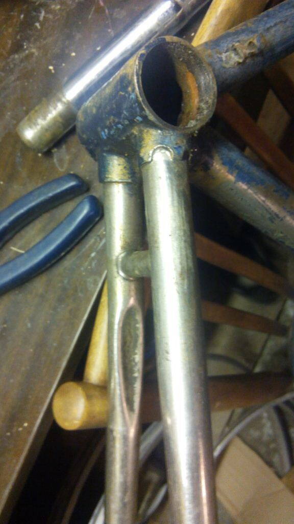

Вечером скину фото. Я снял краску у подседела. В месте пайки- хром.

На узлах он есть или нет?
Ибо слишком уж сложно распаивать раму ради гальваники. Кроме того, с той части трубы которая входит в узел, хром в любом случае нужно счищать.

Только сегодня попал в гараж. За качество прошу прощения...

Это такой мостик кривой или фотография искажает?

Нет, Сергей, это фото такое.
