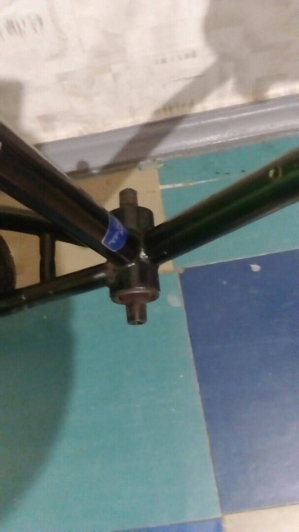

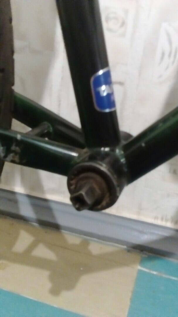

Доброго времени суток всем, прошу помощи у сведущих людей.
Проблема такова: купил систему, но звезда на 52 зуба оказалась слишком велика и теперь трётся об раму. Решил, что лучшим вариантом будет купить каретку подлиннее , но вот незадача - в стандартах кареток не разбираюсь совершенно. Каретка - стоковая, вел - GT Passage. Фото прилагаю. Прошу вашей помощи в выборе подходящей (более длинной) каретки.
Спасибо!

Вам прямая дорога в веломагазин, где можно найти пучок кареток с валами разной длины и подобрать нужную методом тыка.

Можно поставить проставочное кольцо с систем холовтек.

Там не видно що за каретка , але іноді буває що довжина вала зліва і справа різна . Коли є можливість , можна спробувати перевернути вал або каретку зліва направо .

если левый шатун не будет цепляться за перо - можно сдвинуть правую сторону на пару мм. Как уже советовал evilnhn нужно установить проставку под чашку каретки, только не обязательно ее покупать. Берете пластмассовое проставочное кольцо с убитой кассеты, стачиваете внутри шлицы(дело 1 минуты) и ставите.
А вообще я бы посоветовал систему с 44 большой звездой максимум. С 52 скорее всего будет низкий каденс и вред коленям, но это дело ваше конечно)

Кстати я такие кольца заказывал у токаря :wink:
З.Ы. Размеры могу дать.

Длину подходящего вала посмотрите в мануале производителя купленной системы. Вариант с проставкой под правую чашку тоже в некоторых случаях можно использовать, но только если не хватает совсем немного. И нужно ещё учитывать как система садится на имеющийся вал, по фото непонятно насколько плотно сидит система на валу, но мне почему-то кажется что вал для этой системы слишком короткий.
Я бы на вашем месте сходил в магазин - можно ведь там ничего не покупать, главное с размером определиться. А то что хамы - потерпите, правильность подбора вала важнее тонкой душевной организации :smile:

сложного там ничего нет. Померяйте вал вашей каретки в длину и прибавьте 7-8мм получит вал который вам необходим. Вот и вся арифметика. этого размера вполне достаточно для отлета звезды от пера
