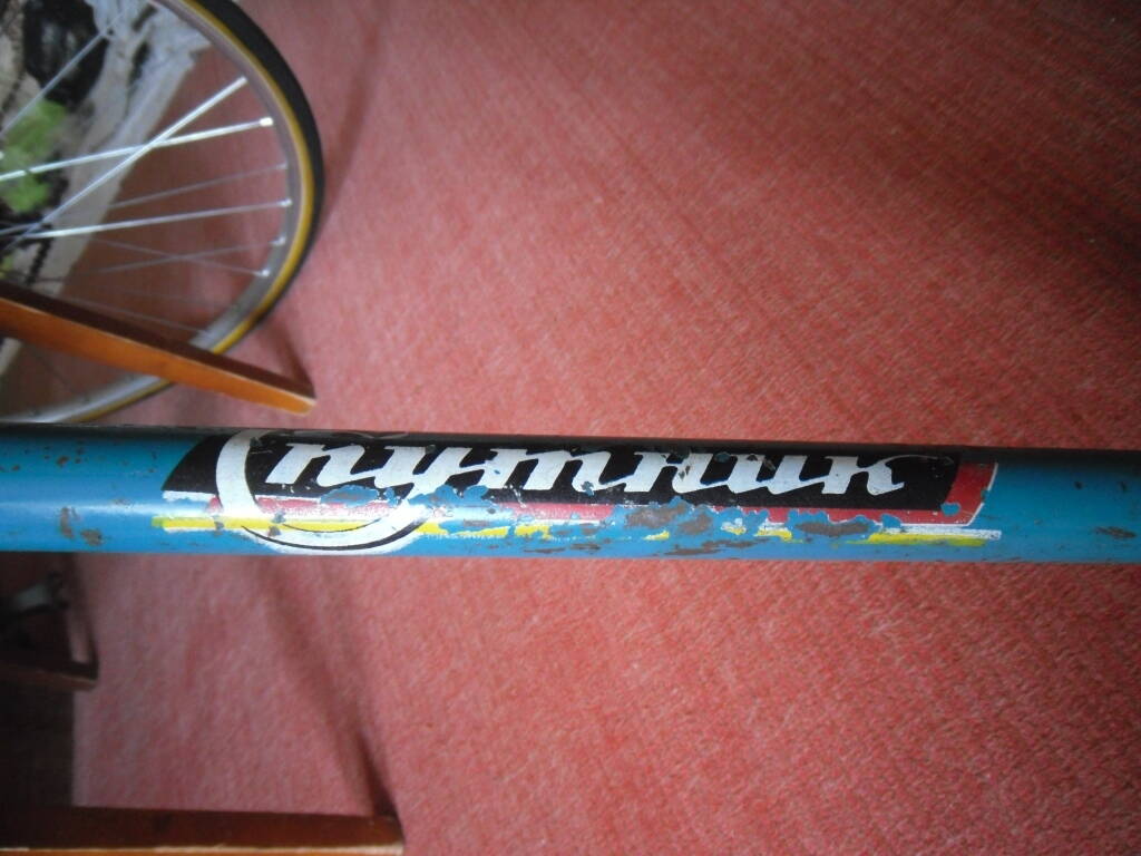

Уважаемые Крокодилобилдеры - вот решил поделиться своей историей. Прошлой зимой гуляя по барахолке разговорился с одним мужичком, у которого частенько проскакивали интересненькие велоштучки- поведал он что у него в гараже есть донор- В 37с немного кривой рамой. Но когда я попал к нему в гараж, осталась рама с вилкой , крабы с ручками и тросами, манетка и еще мелочевка. Кривизна на верхней и наклонной трубах возле рулевого, как обычно от фронтального удара, около 4-5 мм если приложить линейку. Честно говоря судя по рассказу думал увидеть что то страшней. Отмыв раму стал перед выбором оставить как есть, покрыть как есть лаком или же полностью восстановить ЛКП. Начитавшись этого замечательного форума решил не искать легких путей. Геометрию выправлял так- вдвоем с товарищем, вертикально установленную раму уперли задними дропами в стену, вставил шкворень, изготовленный по диаметру, в рулевой стакан на него трубу и- один потихоньку выжимал в обратную от направления деформации сторону, а другой через дощечку выстукивал по трубам в месте кривизны. Вроде выправили.

После раму зачистил, грунтовал в три слоя - грунт ГФ для металла (впервые столкнувшись с покраской труб - пришлось зачищать подтеки). На третьем слое приспособился. Красил алкидной "тикурилой" заколерованой в бирюзовый цвет- тоже три слоя с обязательной шлифовкой 1000 шкуркой. Дальше интереснее- деколи. Перед тем как затевать все эти покраски узнал что у меня на работе есть человек который как хобби занимается аэрографией, рисованием мелких картин. И в качестве эксперимента он взялся нарисовать на раме акриловыми красками деколи (трафареты к-х выложены на форуме). Рисовал долго - в перерывах между основными заказами. Но я терпеливый. Появившуюся текстуру маленьких эмблем я решил закрыть лаком. И это мероприятие доверил спецу - XTRчу, он же помогал и с наборкой колес. После сборка, регулировка. Обычную сингловую цепь пришлось удлинять, да, и замок я выкинул (он цепляется за пластины перекидки). Сделал кожаную обмотку, может не достаточно скурпулезно, а в качестве первого опыта. И вот сегодня- 7 ноября -первый выезд. Волнующие ощущения. Да Вы знаете. Перекидка работает - как сказать- более массивней- чтоб переключиться на большую звезду нужно сильней качнуть рычажком. Звезды 20-22-24 для харьковской езды вполне, хотя на Холодную Гору не заехал - но это скорее к вопросу физ формы. Да и все таки ЛКП получилось не очень устойчиво к сколам- так что вариант для слетов и настенного хранения.
