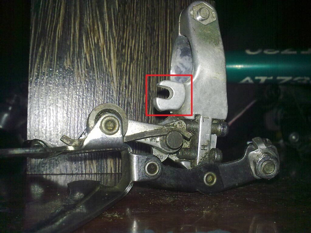

А кто подскажет, зачем SunTour делала такие выступы (отмечено красным)
Sun Tour FD.jpg [ 183.83 КБ | Просмотров: 2021 ]
СообщениеДобавлено: 10.11.2015 10:11
Сообщения: 2099
Зарегистрирован:15.04.2010
Может какой-нибудь ролик ставился, чтобы переклюк из нижней тяги переделать в универсальный?))
Шея - это вынос мозга.
СообщениеДобавлено: 11.11.2015 03:51
Сообщения: 2850
Изображения: 39
Город: Черкассы
Зарегистрирован:13.10.2015
вот и я думаю, что адаптер какой-то должен быть в виде ролика...

Не нахожу ничего подобного в интернете... :oops:

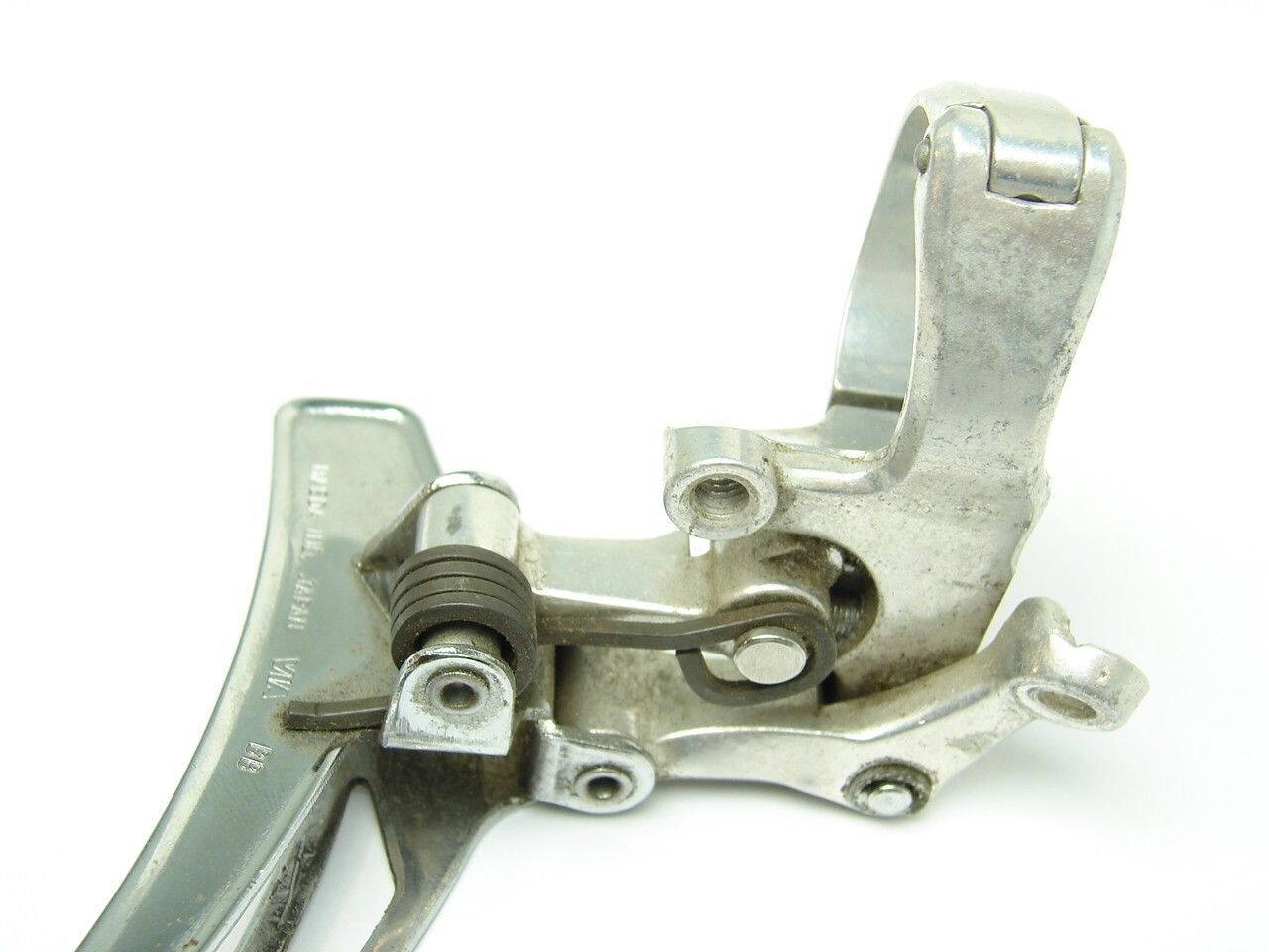

Вот аналогичная хрень, но немного в другом исполнении:
s10.jpg [ 87.72 КБ | Просмотров: 1863 ]
Тут это место представляет собой отверстие с резьбой.
Ещё обратил внимание, что такой выступ есть только на переклюках под нижнюю тягу.
А вот это похоже на ответ:
s-l1600.jpg [ 271.97 КБ | Просмотров: 1863 ]
Этот выступ - место крепления упора под рубашку, аналог шиманячьего варианта с площадкой - на фото выделил красным цветом, переклюк Shimano TZ, на более дорогих сериях такого уже не встретишь:

Благодарю. Хотел трос сверху завести, а не выйдет, с этим переклюком...
