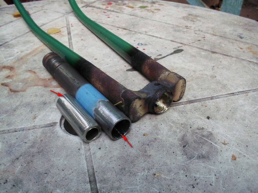

Давненько валялась у меня спортивная (чемпион? ранний стартон?) вилка ХВЗ с пожёваным штоком. Когда-то шток выпаял, а вилку закинул в сарай, на будущее. Попутно узнал интересную вещь: оказывается, ободок-утолщение под нижний конус рулевой - деталь не штока, и не отдельная, а часть коронки. На фото видно. Очевидно, после сборки вилки он обтачивается соосно со штоком просто.
Ну и валяется, потихоньку разрезаемая на всякие нужные трубки рама Эврики. И вилка. И осенью (ещё жил на даче) упал мой хищный взгляд на эту вилку, которую выкинуть жалко, а толку с неё..
DSCI0844.JPG [ 238.21 КБ | Просмотров: 5103 ]
Отрезал от эвриковской вилки потребный кусок штока, заготовил усилитель внутрь, как на туристе и дорожниках. Т.к. шток эврики несколько отличается от других, предстоял некоторый гемор. И ещё предстоит. Труба шовная, потому шов под вынос изнутри придётся убрать. Делать это не очень удобно, поэтому с той стороны, где усилитель, проще оказалось сделать паз в усилителе:
DSCI0846.JPG [ 232.42 КБ | Просмотров: 5103 ]
А ещё стенки штока имеют бОльшую, чем принято, толщину - ведь выноса на ней нет, и шток можно сделать несколько более толстостенным. Из-за этого он имеет внутренний диаметр 21,5 мм. Как с этим бороться, решу, когда придёт вынос.

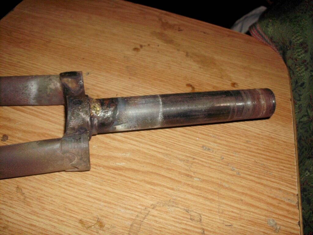

Колечко под нижний конус рулевой было довольно пострадавшим, часть его припаял, а часть просто заменил наплавкой латуни:
DSCI0875.JPG [ 126.71 КБ | Просмотров: 5103 ]
Его предстоит обточить. Попробую в большом токарном станке, а если не получится (суппорт не влезет, или просто лень будет туда ехать :D ) - обчухаю напильником.

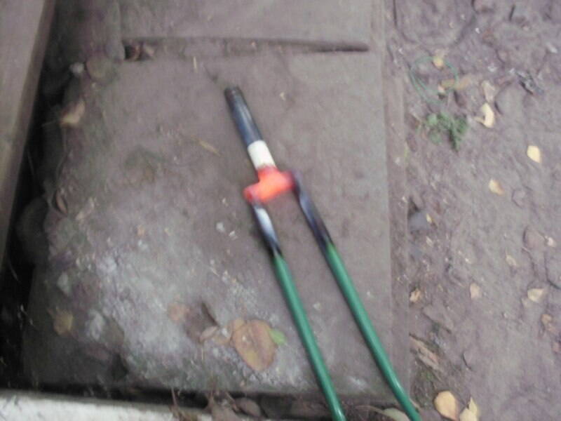

Сегодня пробрался к другу в мастерскую, где зимует мой инструмент, и решил ещё модифицировать вилку. Во-первых, у меня есть итальянский тормоз "Universal", здорово смахивающий на изящный шоссейный Dia-Compe (спасибо, Novater!), но у него маленький рич. А на бюджетном проекте, куда всё это городится, хочется красоты. Во-вторых, вилка от довольно старинного велосипеда и имеет довольно большой вылет, если его несколько уменьшить, вел будет приятнее управляться - лучше держать дорогу. О теории этого дела малосвязный текст и путаные ссылки здесь: http://tourist.kharkov.ua/phpbb/viewtop ... 3#p1457829 .
Прикинул, что если укоротить перья на 15 мм, тормоз тот встанет красиво, и вылет вилки уменьштся примерно на 10 мм. Что и было исполнено:
Комментарий к файлу: Левое перо подрезано, из правого только выпаян дроп.
20151115_130238[1].jpg [ 86.93 КБ | Просмотров: 5103 ]
Комментарий к файлу: Оконцовка пера оформлена молотком, дроп готов к пайке
20151115_130434[1].jpg [ 94.35 КБ | Просмотров: 5103 ]
Комментарий к файлу: Осталось зачистить.
DSCI0876.JPG [ 124.13 КБ | Просмотров: 5103 ]

Для проточки посадочного в большом станке нет необходимости.Если в станке сможет вращаться 130-140 мм заготовка.то и вилка без проблем.
DSC08272.JPG [ 170.37 КБ | Просмотров: 5064 ]

Ну у меня доступ к очень маленькому, там вилка вдлину не полезет, или уже к 1К62.
Я боюсь, что шток встанет глубоко в патрон, а суппорт не пролезет между патроном и короной вилки, и резца длинного не окажется.

У меня шток в патроне зажался мм на 70-80,остальное+вилка в воздухе.От станины до вилки оставалось не более 10 мм.Это при том что вилка уже крашенная была,а я захотел колечко уплотнительное поставить)Было стремно)

Так, можна шток вставити в патрон на стільки щоб можна було тільки відрізний різець ввести, а сама вилка висить в повітрі, і на маленьких обертах зробити все красиво.
