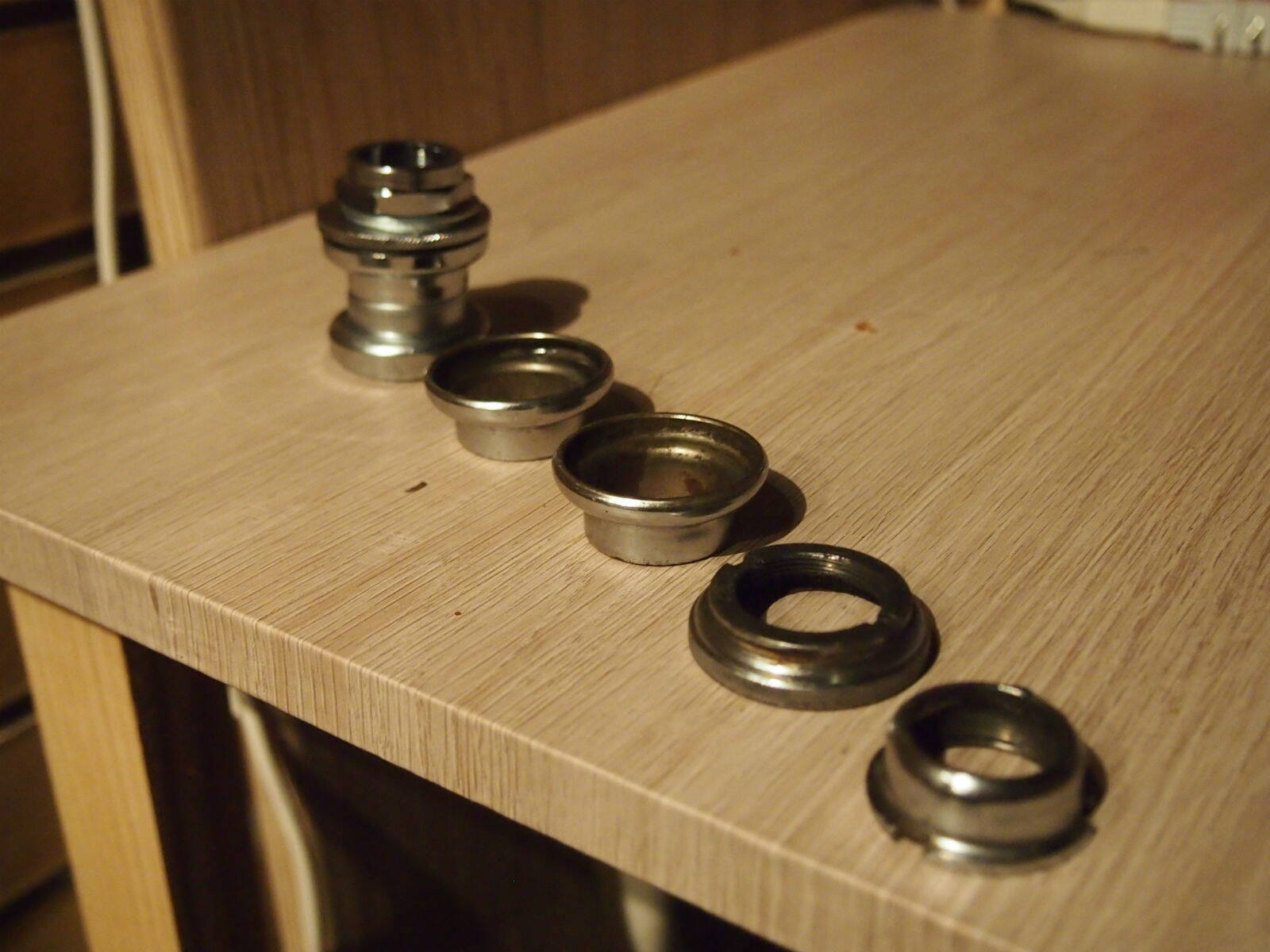

2. Есть несоклько разных деталей рулевой группы. Пособирав кубик рубик пришел к выводу что не хватает верхнего конуса. Где посмотреть как он выглядит.
3. При этом есть Neco-вская рулевая. Стоит ли вытачивать под нее новые гайки с советской резьбой или всёже искать-точить конус? (Работаю на заводе, так что к станкам/термичке доступ есть.)
Чемп рулевая 1.jpeg [ 246.89 КБ | Просмотров: 2343 ]
Комментарий к файлу: China VS USSR
Чемп рулевая 2.jpeg [ 222.57 КБ | Просмотров: 2343 ]

Про рулевые здесь, разберётесь:
viewtopic.php?f=31&t=185604#p1244153
http://tourist.kharkov.ua/phpbb/viewtop ... 2#p1452252
Кстати, на Ваших фотках половина деталей - базарный кЕтай.

Чемпион зелёненький был) верхний конус нужен от СШ это не большая редкость, он такой же как у Чемпиона. Сварочные точки на Чемпионе не обычно, но не смертельно, полно рам с таким методом сборки и вполне ездят, хотя это скорее всего самодеятельность.

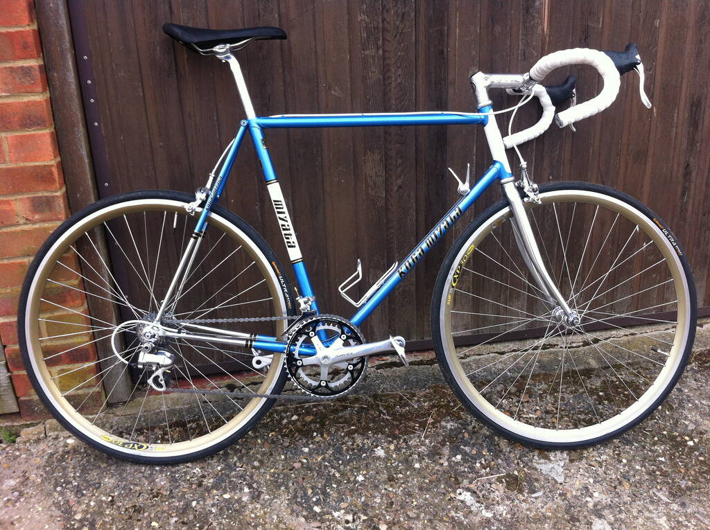

Главная актуальность короткого заднего треугольника для меня заключается в необходимости возить пусть небольшой, но груз. На Чемпионе с консольником и грузом, зад велосипеда живет своей жизнью, когда встаешь на педалях. Есть большая киевская подседельная сумка, с ней гораздо лучше, но появилась возможность попробовать что то новое.
А черная звезда не так и плохо. И можно оттенить какой нибудь другой черной деталью.
7007529552_26fc7dec80_b.jpg [ 552.25 КБ | Просмотров: 2141 ]

Юрий Краев
Да ну сравнили. Между велом с Вашего примера и сабжем 20 лет. Это - красивый вел в стиле конца 80-х. А на раме с чемпионовскими финтифлюшками, да ещё длинной как оно будет? Нее. Навешать можно, что угодно, но рама таких годов будет палиться из-под такого навеса только так.

Картинка просто пример что даже плохо сочетающиеся цвета, такие как черный и голубой, могут существовать вместе.
И длинная рама тут не при чем. Визуально растянутая рама "купируется" покраской вилки в нейтральный цвет.

Могут, не спорю - хули нет смысла спорить, картинку вижу, вкус имею :D . Но там рама на 20 лет новее по виду. И для неё, для её (визуально) эпохи норамльно такое сочетание, оно гармонично. А на чемпионовских рюшках будет картина "чуваку на нормальную раму бабла не хватило"
